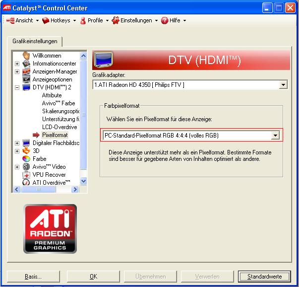

In einem anderen Thread habe ich auch gelesen, dass es an der Einstellung der Farbräume im ATI CCC liegt.
Diese sollten demnach auf RGB umgestellt werden. Das werde ich jetzt mal mit dem 9.11 ATI CCC ausprobieren und dann hier nochmals berichten.
Aber die Versionsnummer von Deinem Treiber wäre sehr hilfreich. Danke!
Hallo nochmals,
ich hab das Problem in den Griff bekommen, in dem ich den ATI CCC auf "volles RGB" umgestellt habe. Trotzdem dank an alle, die sich um Problemlösung bemüht haben!

Habe das gleiche Problem mit einem Philips 42 Zoll 7404 und der ATI 4350 per HDMI.
@ onedread: hier ist wahrscheinlich der besagte Menüpunkt im CCC zu finden.
Ich werd mal testen und berichten obs hilft.
Das weiß ich leider nicht.
Jedenfalls hilft es gegen diese grüne Schei...
