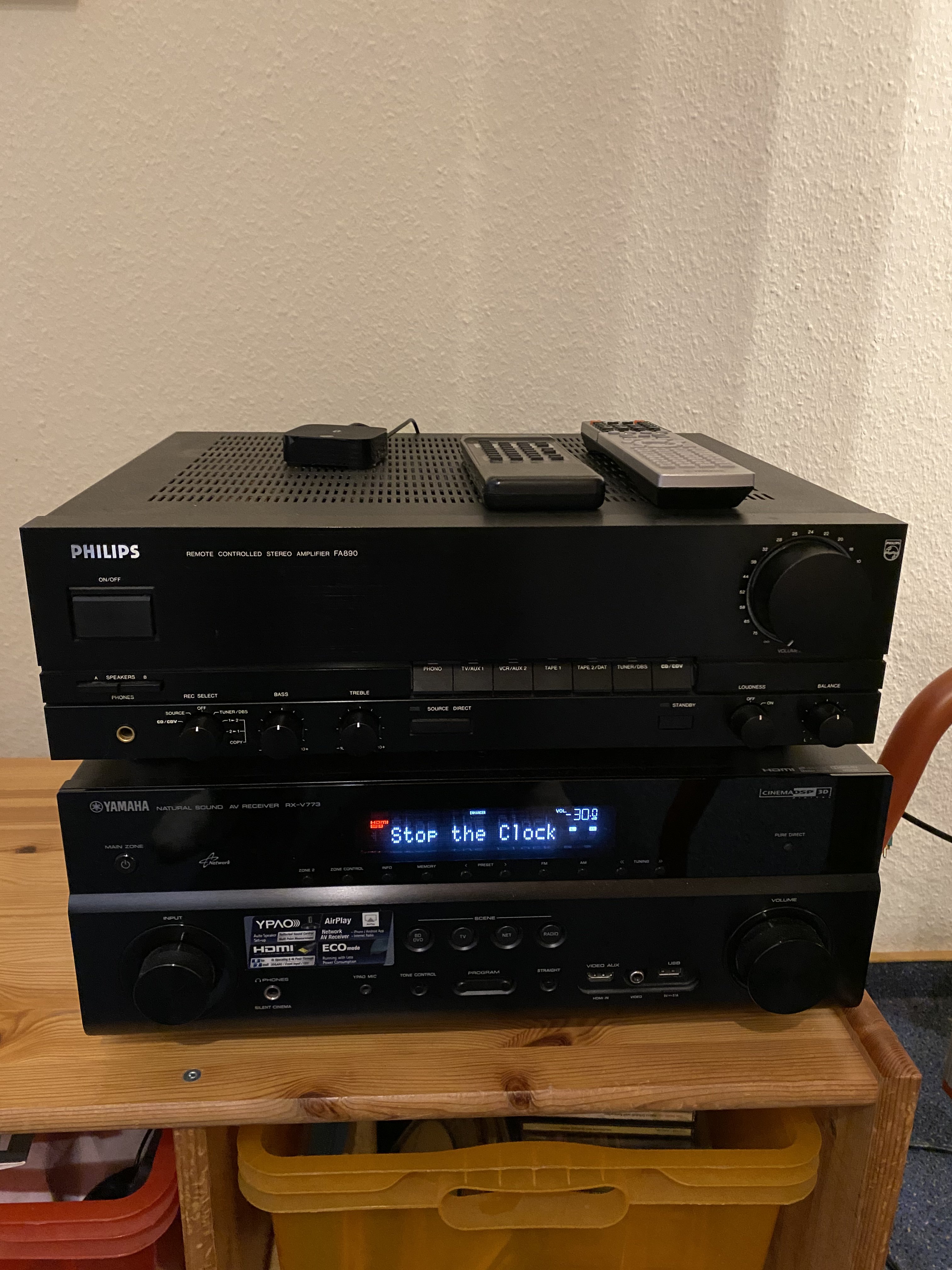

So, ich habe nochmal geschaut, und der Verstärker meines Vaters war der Philips/Marantz FA 890 (https://www.hifi-wiki.de/index.php/Philips_FA_890).

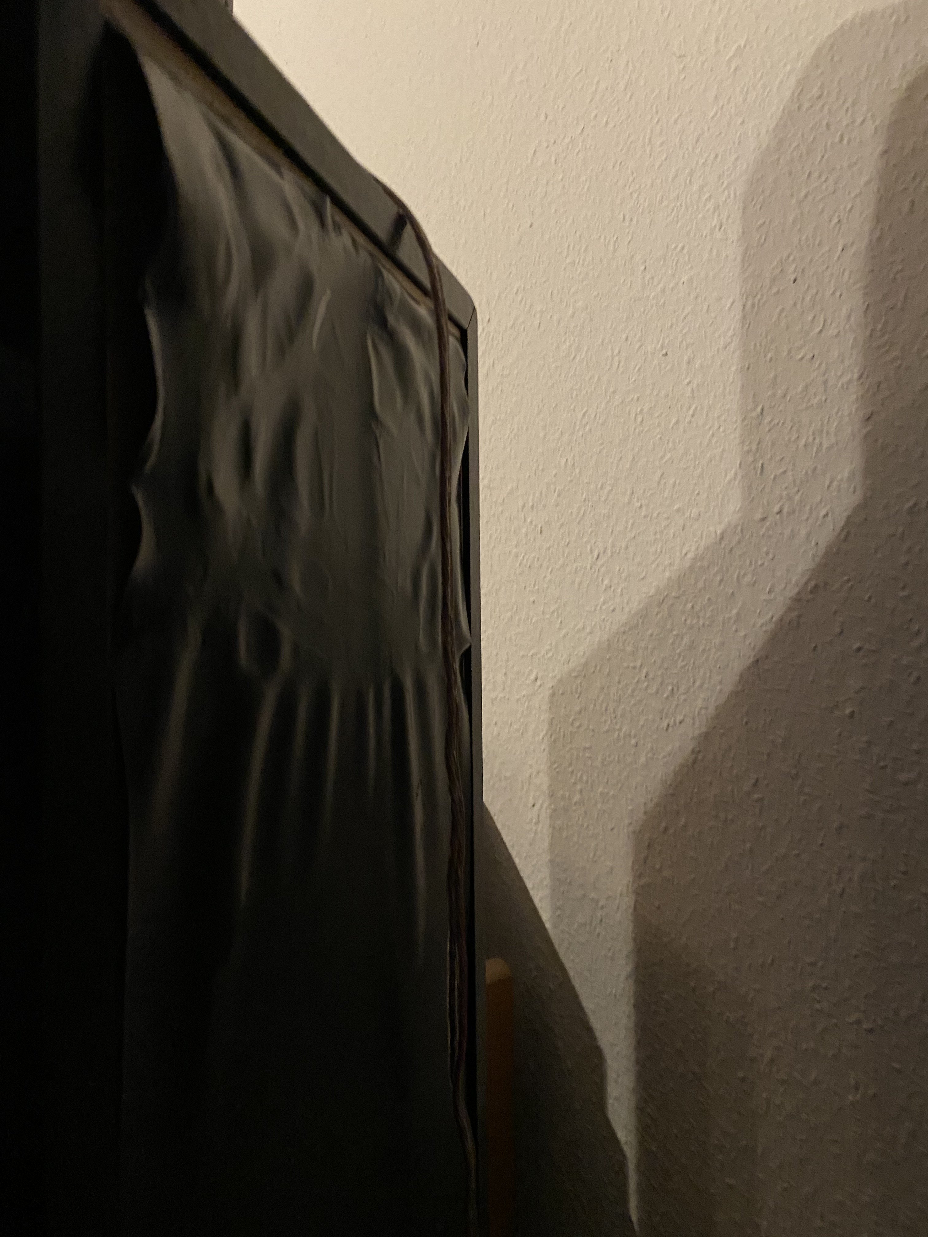

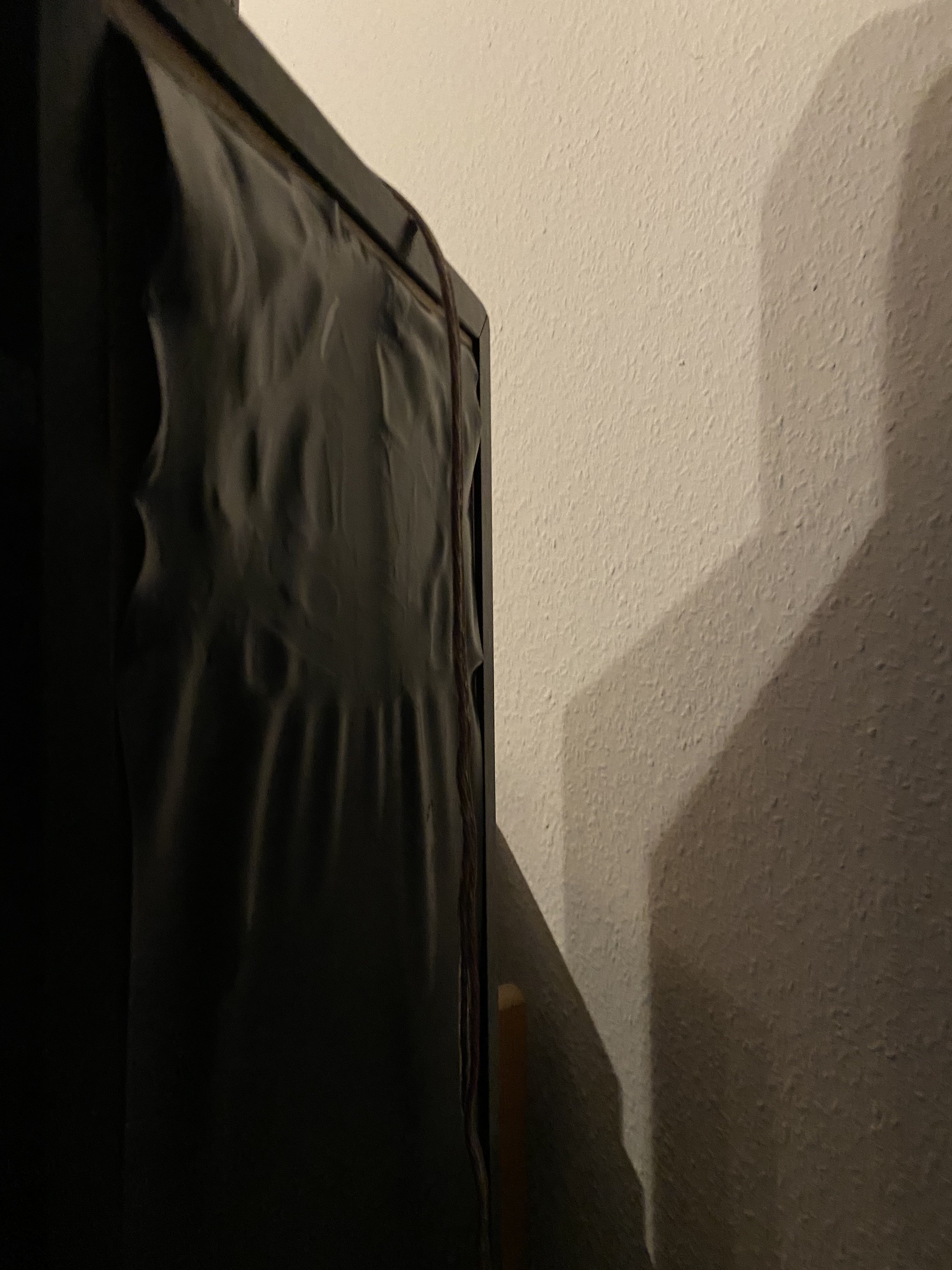

Zudem löst sich an der Rückwand eines Lautsprechers die Verkleidung auf, wie ich gesehen habe.
Sollte aber dem Klang keinen Abbruch tun schätze ich.

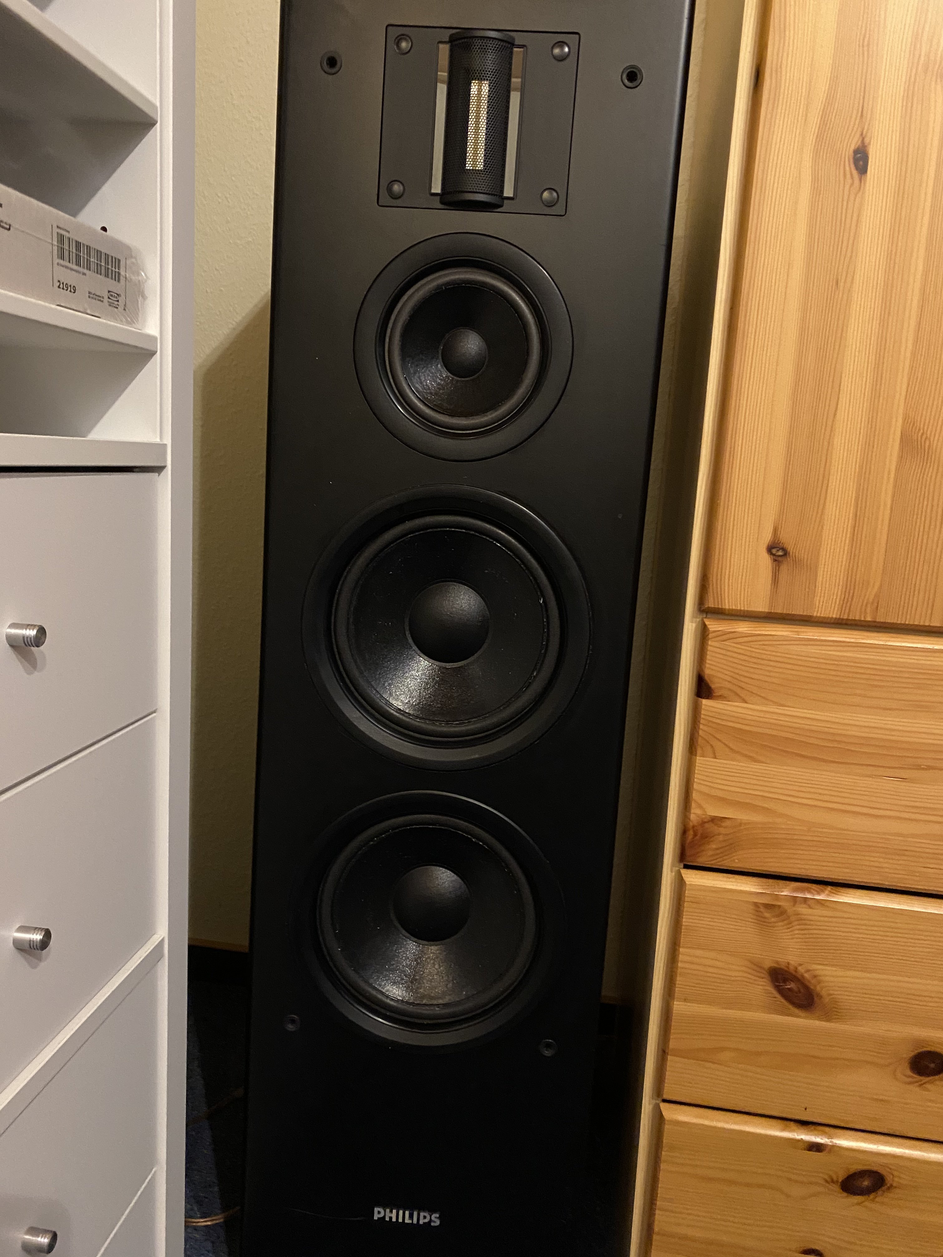

An die Profis, die sich mit technischen Datenblättern auskennen:
Gab es Besonderheiten an den Boxen?
Was ich weiß ist, dass der Hochtöner mit den Bändchen wohl besser sein soll als eine Kalotte, aber weshalb ist das so?
Ich habe mich gestern etwas in das Thema eingelesen und bin auf Begriffe wie "Wirkungsgrad", "Frequenzweiche", "Schnelligkeit" und diverse andere Fachbegriffe gestoßen.
Da ich aber erst beginne mich mit dem Thema genau auseinanderzusetzen, kann ich dazu was diese Boxen angeht recht wenig sagen, und kann nur die Ohren sprechen lassen.
Was machen diese Boxen also besonders gut, wenn man die technischen Daten betrachtet, und worauf kommt es denn genau an bei Lautsprechern, sollte ich mir neue kaufen wollen?
Ich bin leider noch Laie was das Thema angeht.
Ich bin gespannt, was Profis zum Thema Wirkungsgrad, Schnelligkeit und Klangtreue der Boxen sagen würden.
Mein Vater spricht im Zusammenhang mit den Lautsprechern von Konzertboxen, was machen die anders als "normale" Lautsprecher?
da löst sich das furnier von der spanplatte. sind die vor einer heizung gestanden oder feucht geworden? ich würde das furnier komplett entfernen und dann entweder lackieren oder folieren - oder eine schmuckplatte bei einem druckanbieter anfertigen lassen (wirmachendruck bspw) und die aufkleben oder verschrauben, damit da die nackte spanplatte nicht sichtbar ist. wenn die optik egal ist, kann mans aber auch einfach so lassen.
das highlight bei den philips ist mit sicherheit der hochtöner. ansonsten sinds scheinbar solide mittelgroße standlautsprecher aus dem mittleren segment. die materialstärke sieht ordentlich aus und mit 28kg pro box wird das auch bestätigt. wenn ich das auf den bildern richtig sehe, sind die kammern aller lautsprecher getrennt, was definitiv auch die richtige bauweise ist. ein solides gehäuse ist ein nicht unwesentlicher faktor bei einem lautsprecher. "das bisschen holz" wird gerne unterschlagen, aber ein ordentlich gebautes gehäuse ist ein großteil der arbeit.
die bässe sind parallel geschalten, was nicht optimal ist, aber bei den werten aus kostengründen ein bisschen nachvollziehbar, trotzdem irgendwie ärgerlich. wenn ich das schema richtig sehe ist jeder zweig mit 12db flankensteilheit / filter 2. Ordnung aufgebaut. bässe und mitteltöner sind gleichphasig angeschlossen, der hochtöner vertauscht (180° verdrehte phase).
was ich bei der weiche nicht nachvollziehen kann, ist der, meiner meinung nach, übertriebene einsatz von keramikwiderständen. das hätte man wahrscheinlich auch eleganter mit weniger und besseren widerständen lösen können.
die spulen kommen, so wie ich das sehe, von intertechnik und sind luftspulen mit scheinbar anständigem drahtdurchmesser. kondensatoren sind elkos von roederstein.
etwas schade ist die wahl der lautsprecher mit schaumstoffsicke, aus offensichtlichen gründen. gummi oder stoffsicken sind langlebiger. die magnetbestückung sieht aber angemessen aus.
2x 8" bässe sind ziemlich standard, der 5" mitteltöner ist in der kombination aber schon eher relativ groß, was ich jetzt aus dem bauch heraus als positiv bewerten würde. viel größer sollte der aber nicht werden.
so viel mal zu dem was mir direkt zu der box einfällt.
bändchenhochtöner (oder magnetostaten allgemein) haben eine viel größere membranfläche mit effizienterem antrieb (nicht im sinne von spl/w) durch die bauform als kalottenhochtöner. das gibt mehr auflösung durch besseres ein/ausschwingverhalten und mehr dynamik.
dafür bündeln bändchen stärker als kalotten, d.h. der sweet spot im stereodreieck ist kleiner.
seidenkalotten mit ferritmagnet neigen zu einer schönfärbercharakteristik, es gibt aber auch seidenkalotten, die nicht so weichgespült klingen, bspw. die sica LP90.28/N92 mit neodymantrieb und aluminium waveguide als aktuelles beispiel.
es gibt aber auch kalotten aus anderen materialien, bspw. titan, wie sie bei MB Quart gerne verbaut wurden. die sind ein guter kompromiss aus breitem abstrahlwinkel und "spritzigerem" klang.
und dann gibts noch kompressionstreiber in form von ringstrahlern, schlitzstrahlern und mit horn. die sind aber bei hifi eher selten vertreten. hörner bieten von allen hochtönern mit abstand am meisten dynamik und effizienz.

könnte mir aber durchaus vorstellen, dass der philips besser klingt als der yamaha.
Der Philips ist ja ein reiner Verstärker, wurde rein für Musik entwickelt und der Yamaha ist ja eher TV / AV Receiver habe ich gelesen.
Ich denke den Unterschied wird man hören, muss ich aber ausprobieren.😊
Muss ich etwas beachten dabei? Der Philips stand die letzten 8 Jahre im Keller..😕
Ich denke, das wird sich nicht viel geben...also klanglich...
Wenn Du einen Vergleich machst, sollten die gleich laut angestellt sein...
