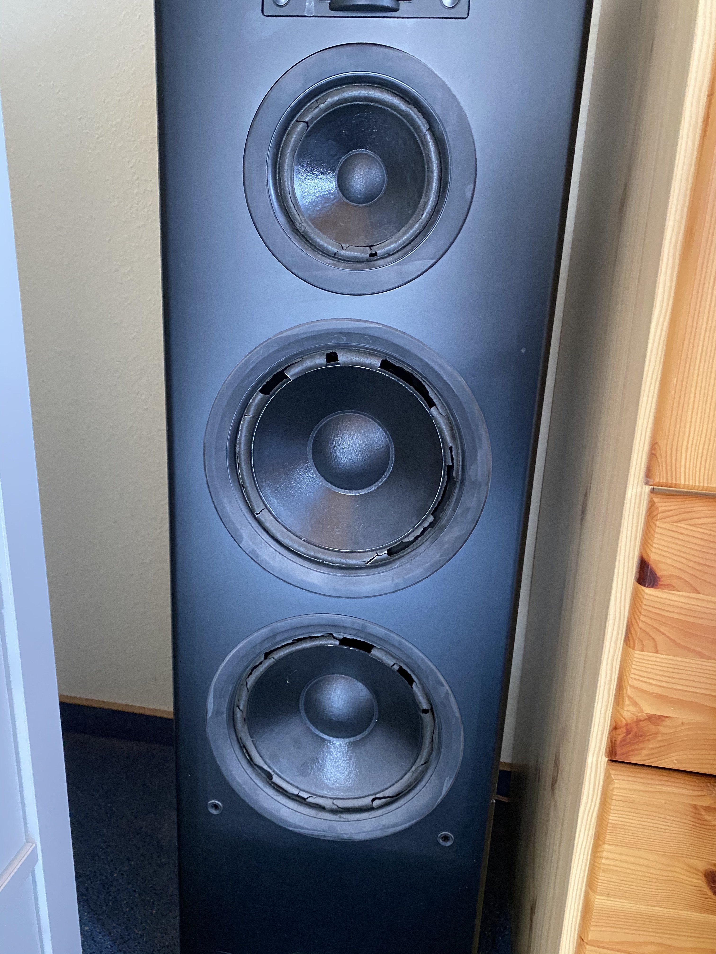

Die Philips fb 825 Lautsprecher hatte ich 2011 von meinem Vater übernommen.
Leider hat sich die Sicke recht schlimm aufgelöst und sieht nun so aus wie auf dem angehängten Foto.
Würde wohl erstmal versuchen die Sicken zu erneuern.

Wollte ich auch schreiben: Es gibt Reperatur-Sets, mit denen man die Sicken selbst auswechseln kann. Was das kostet? Musst mal suchen. Gibt im Hifi-Forum bestimmt auch Anleitungen. Ob sich das für die Boxen lohnt, keine Ahnung. Nach einigen Jahren kann es auch vorkommen, dass Teile in der Frequenzweiche (Kondensatoren zB) der Boxen altern. Meistens können diese recht einfach ausgewechselt werden, wenn man mit einem Lötkolben umgehen kann und wenn man weiss, welche Bauteile man braucht. Eventuell mal das Terminal abschrauben und nachschauen, vielleicht sind Bauteile/Leiterplatte beschriftet. Falls es damals ein gängiger und guter Lautsprecher war, findest du vielleicht auch Baupläne im Netz oder der Service von Philips kann dir weiterhelfen.

Es gibt Sicken die weniger schnell altern und welche, die recht schnell spröde werden. Wenn du lange Freude an den neuen Boxen haben möchtest, hilft dir das vielleicht weiter bei der Recherche. Auch gebrauchte Lautsprecher könnten eine Alternative sein. Wenn die Sicken aus haltbarem Material sind kann man da durchaus gute Schnäppchen machen. Ein Lautsprecher, der vor 20 Jahren mal 10.000 Euro gekostet hat, bekommst du mit ein bisschen Glück und Geduld vielleicht für 1000 oder weniger.

wenn du lust auf ein bastelprojekt hast, kannst du es mit dem tauschen der sicken versuchen aber da gibts auch ein paar tücken. falls man die sicken für 30-40€ bekommt (und betonung liegt auf bekommen, nicht auf 30-40€) kann man aber das ruhig mal versuchen - was hat man schon groß an alternativen. ich kenne die philips nicht, aber der bändchenhochtöner und das gewicht suggerieren schon ein gewisses niveau.
die sicken sind einer von zwei stabilisationspunkten für die membran, d.h. die sicke muss exakt zentrisch verklebt werden, sonst ist der lautsprecher dezentriert. das kann bei großen auslenkungen im schlimmsten fall dazu führen, dass dir die schwingspule am magnetspalt anschlägt und sich verkeilt oder reißt. das kritische dabei ist, dass im klebeprozess die membran nur wackelig auf der spinne sitzt und quasi in jede richtung kippen kann. das muss sauber fixiert und ausgerichtet werden.
die lautsprecher werden auch mit neuen sicken von dem abweichen, wie sie ursprünglich aus dem werk gekommen sind, aber das ist um längen besser als der derzeitige zustand. die schaumstoffsicken halten ja garnichts mehr. ich würde auch dringend davon abraten die lautsprecher im derzeitigen zustand mit hohen lautstärken zu betreiben.
wenn die lautsprecher schon zerlegt sind, kannst du auch teile der frequenzweiche tauschen. die elkos sind wahrscheinlich nicht mehr gut und könnten durch MKP oder günstiger durch MKT typen ersetzt werden. die goldenen sind sehr wahrscheinlich roederstein kondensatoren und die habe ich in alten geräten schon öfters heftig driften oder auslaufen sehen, d.h. hier gibts eine tendenz zur starken alterserscheinungen. vorallem beim mittel- & hochtöner dürfte man die folienkondensatoren deutlich heraushören.

Für 35 € würde ich die Reparatur versuchen.

Die Boxen habe ich gerade nochmals leise probegehört und sie klingen (bis auf das kratzen wegen der Sicken) in Ordnung was Hochtöner und Co betrifft.
Euronics hat leider aufgrund des Alters der Boxen die Reparatur verneint.
Ein Hi-Fi Laden aus der Nähe hat mir ein Angebot gemacht.
400€ möchte er laut seiner ersten Schätzung haben, hat über 30 Jahre Erfahrung auf seinem Gebiet.
Was sagt ihr zu dem Preis?
Ich hätte mit 200 Euro gerechnet, nicht aber mit 400..
naja da kommen halt stunden zusammen. 60-80€ pro stunde muss man als selbstständiger mindestens berechnen. pro chassis wird das 30-60 minuten dauern x 6 = 3 bis 6 stunden * 60-80€ = 180 - 480€ plus material. da sind die 400€ inkl. mwst nicht so abwegig.
du kannst es ja auch selbst machen, das ist wesentlich günstiger. aber sicken zentrisch neu verkleben ist wie oben schon erwähnt nicht so einfach. kommt halt drauf an, wieviel dir das wert ist. aber wenn du es für grob 400€ machen lässt, würde ich auch gleich die frequenzweiche überholen lassen - also die kondensatoren austauschen. das sollte bei grob 30€ material liegen.
