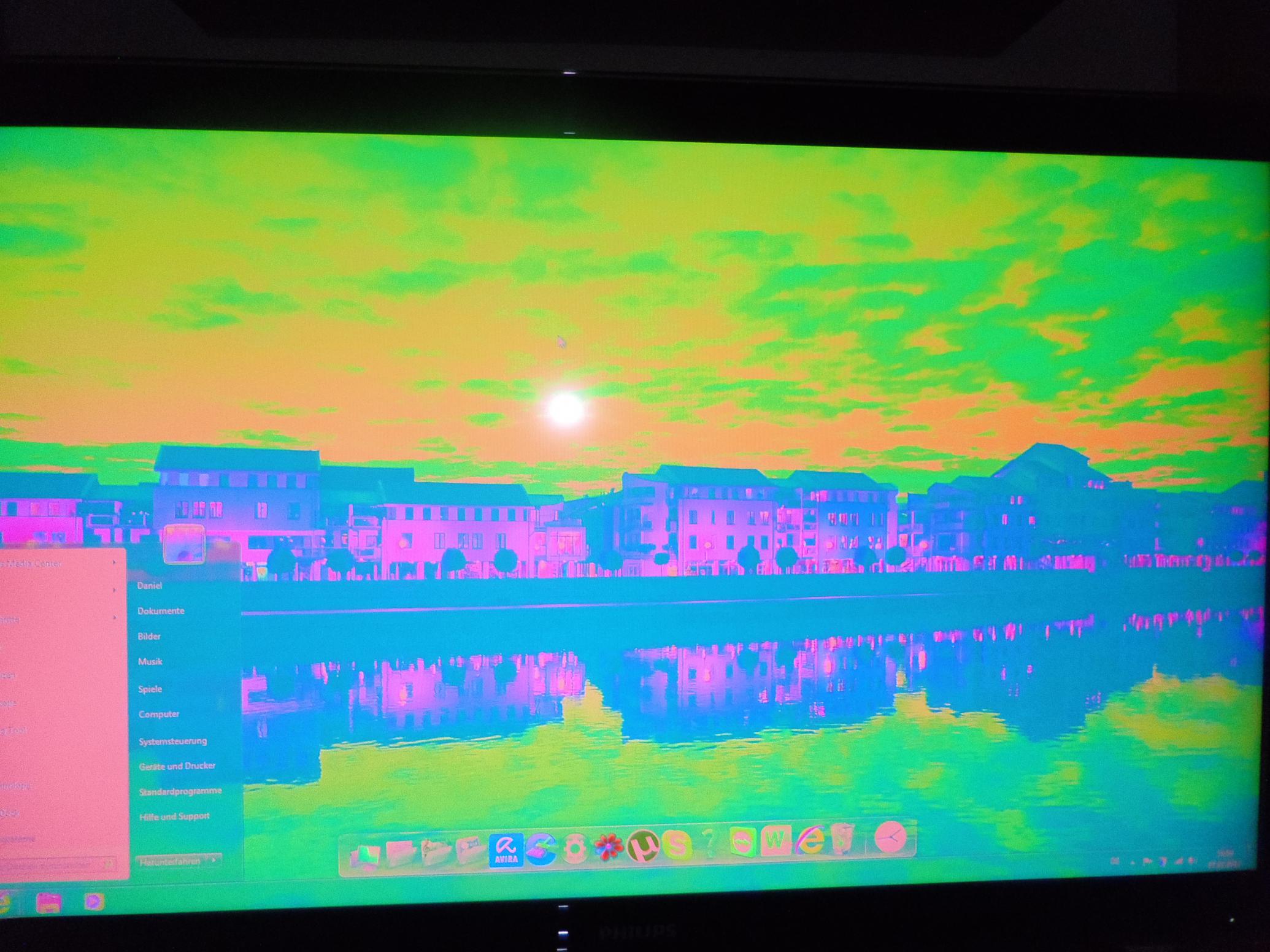

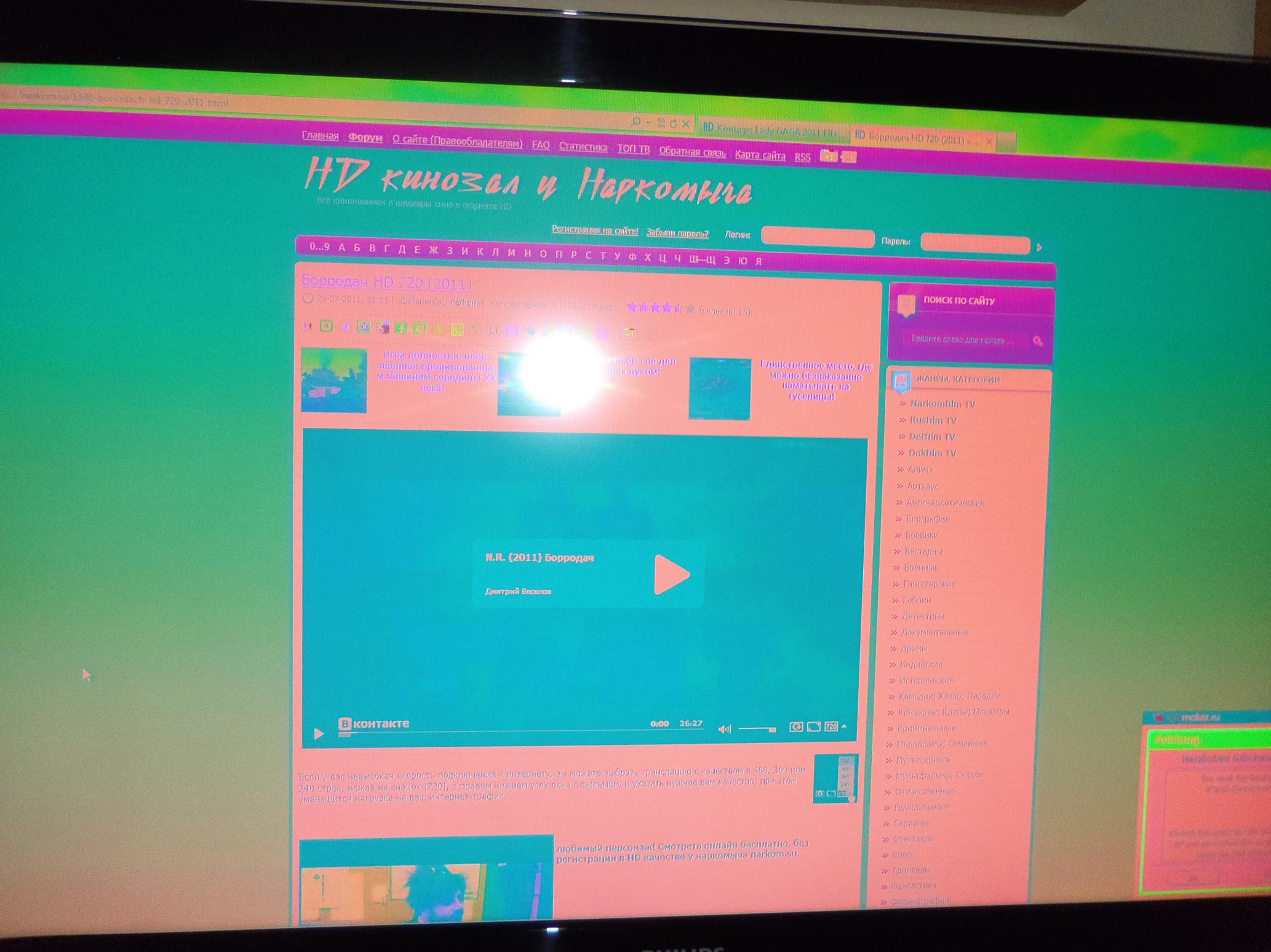

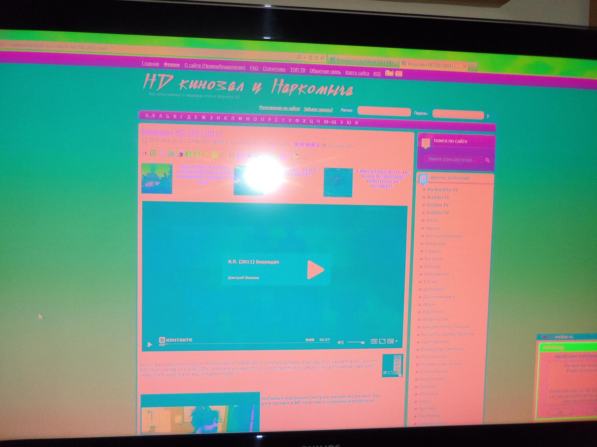

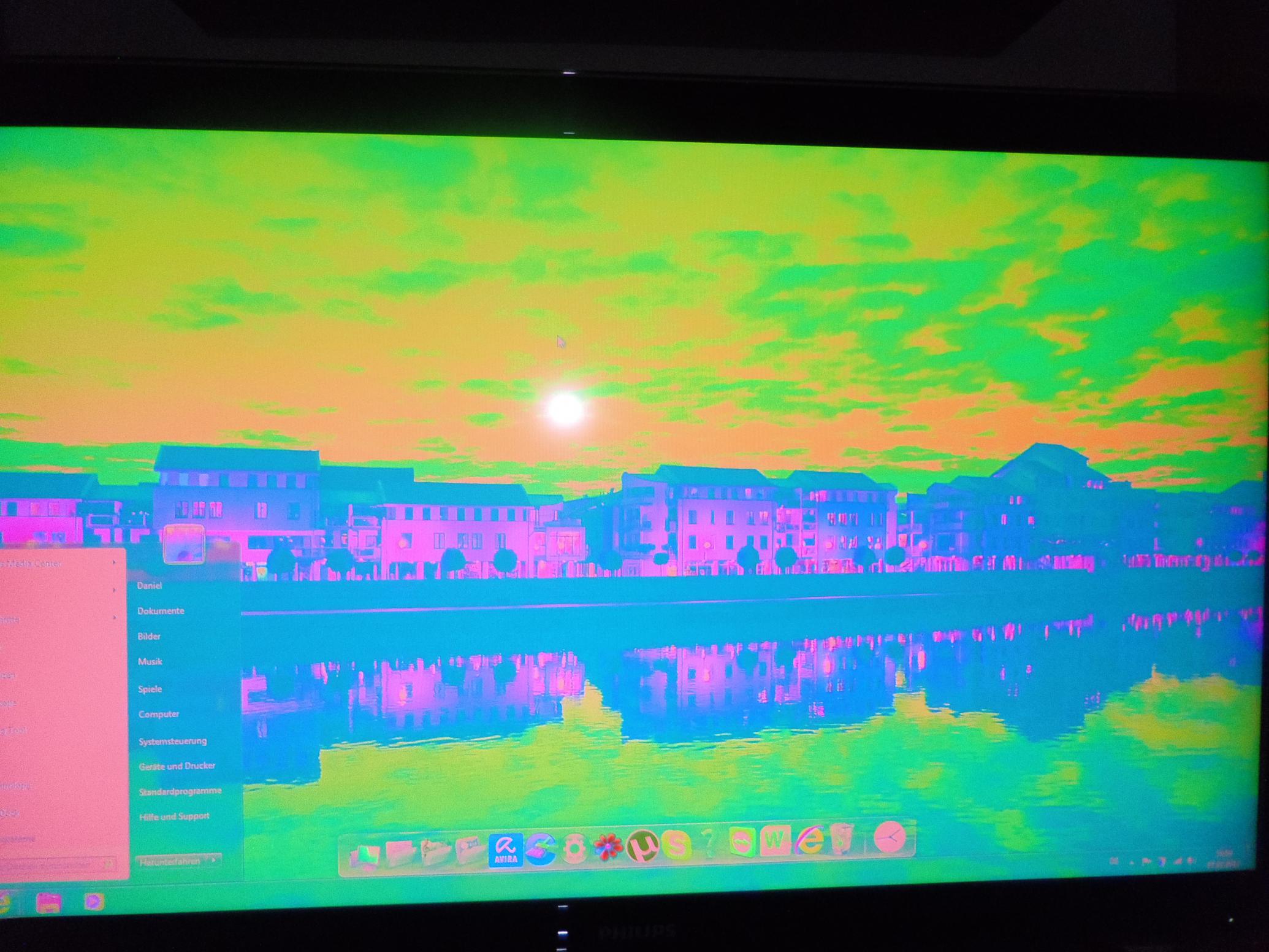

Hallo Leute.
Ich habe ein problem mit der Bildanzeige,besser gesagt nicht ich sondern bei meinen Eltern am Philips LCD TV 47PFL5604H /12 wenn man es mit einem Computer anschließt.
Bei meinem Samsung LED Fernseher gibts überhaupt keine probleme,das gleiche HDMI Kabel benutzt und mit zwei notebooks getestet,was bei mir an meinem Fernseher alles wunderbar problemlos anzeigt und bei dem philips Fernseher mit dem selben HDMI Kabel und denn zwei notebooks nicht ordnungsmäßig anzeigt.
Am Anfang ist die anzeige noch komplett in ordnung,doch nach jede ca.10-25 minuten wird das Bild immer wieder so grünlich.
Hier mal zwei Bilder davon.
Danke im voraus,ich hoffe ihr könnt mir weiterhelfen :)

hast du die aktuelle firmware auf dem tv laufen und sind die graka-treiber aktuell?
haben die notebooks ati grafikkarten? ich hab mal was ähnliches gelesen, da musste dann das farbpixelformat auf full rgb umgestellt werden.
Das Problem hättet ich vor 14 Tagen bei meinem Htpc auch, habe die neusten ATI Treiber installiert und das Problem ist seit dem weg...
Ja es sind ATI grafikkarten.Grafikkarten treiber sind eigentlich aktuell,also zumindest bei einem notebook ganz aktuell.
Nach neuster Firmware habe ich nicht geschaut am TV.
Ich werde mal versuchen was ich machen kann.
Das mit Farbpixelformat auf full rgb umstellen wo finde ich sowas zum einstellen?

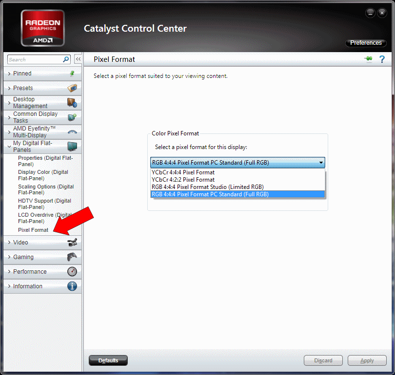

Ich habe dieses problem auch immer noch nicht gelöst obwohl grafik treiber auf neuem stand ist und diese option pixelformat finde ich nicht.Komisch warum passiert es am Philips Fernseher immer und am SAMSUNG Fernseher nie.
siehe bild
