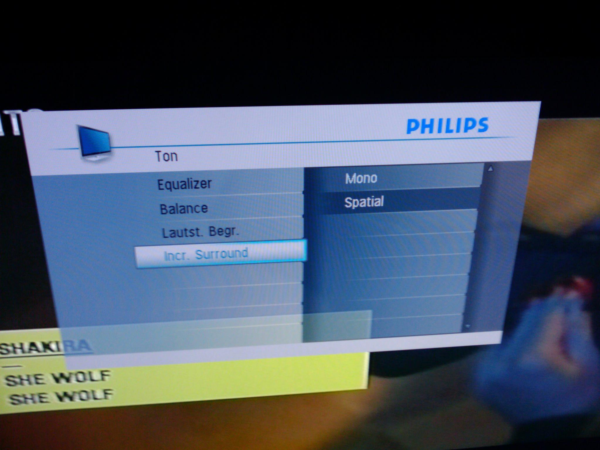

Vor etwa 2 Tagen bemerkte ich das sich der Ton komisch anhörte und sah mal im Menü nach, dort stand nun anstatt Stereo "Spatial" ? Früher Stand dort immer Mono, Stereo, Incredible Surround. Das Wunderte mich, denn der Fernseher hatte "Von selbst" Mono gewählt und bat zur Auswahl nurnoch Mono oder Spatial an. Spatial klingt ein wenig besser als Mono aber ich hätte lieber wieder mein altes Stereo zurück weil es sich um längen besser anhört als das "Blöde Spatial"

Warum kann der Fernseher von alleine sein Menü abändern (Definitiv ohne einwirken von mir) und kein Stereo mehr zur Auswahl haben ? Ich habe auch noch ein Bild vom Menü eingefügt.

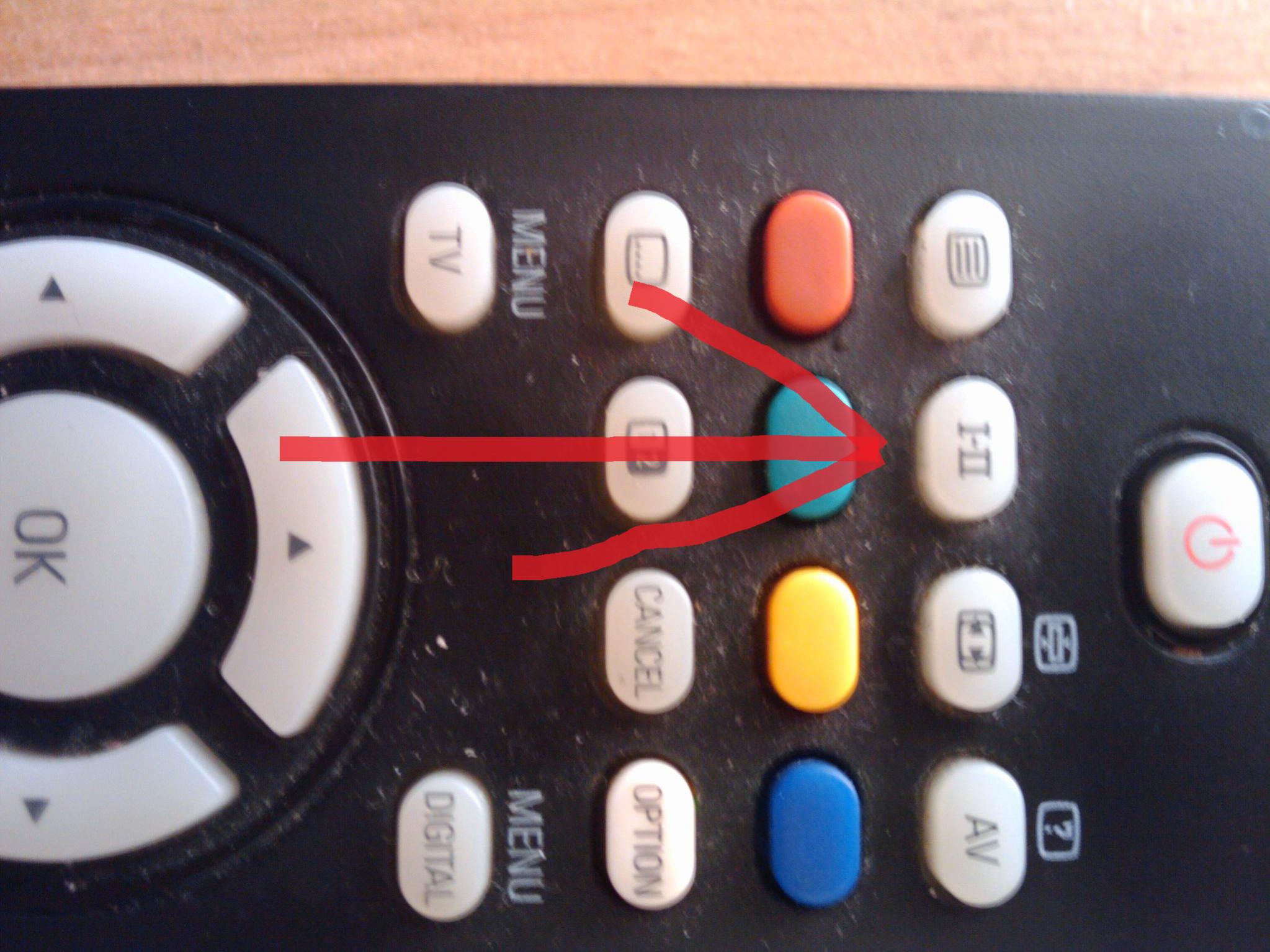

Also das Problem ist gelöst ! Geh mal in die Toneinstellungen wo dieses Spatial angezeigt wird. Dann drück auf der Fernbedienung die Taste "Dual I/II". Wir haben beide versehentlich am Fernseher Mono aktiviert.

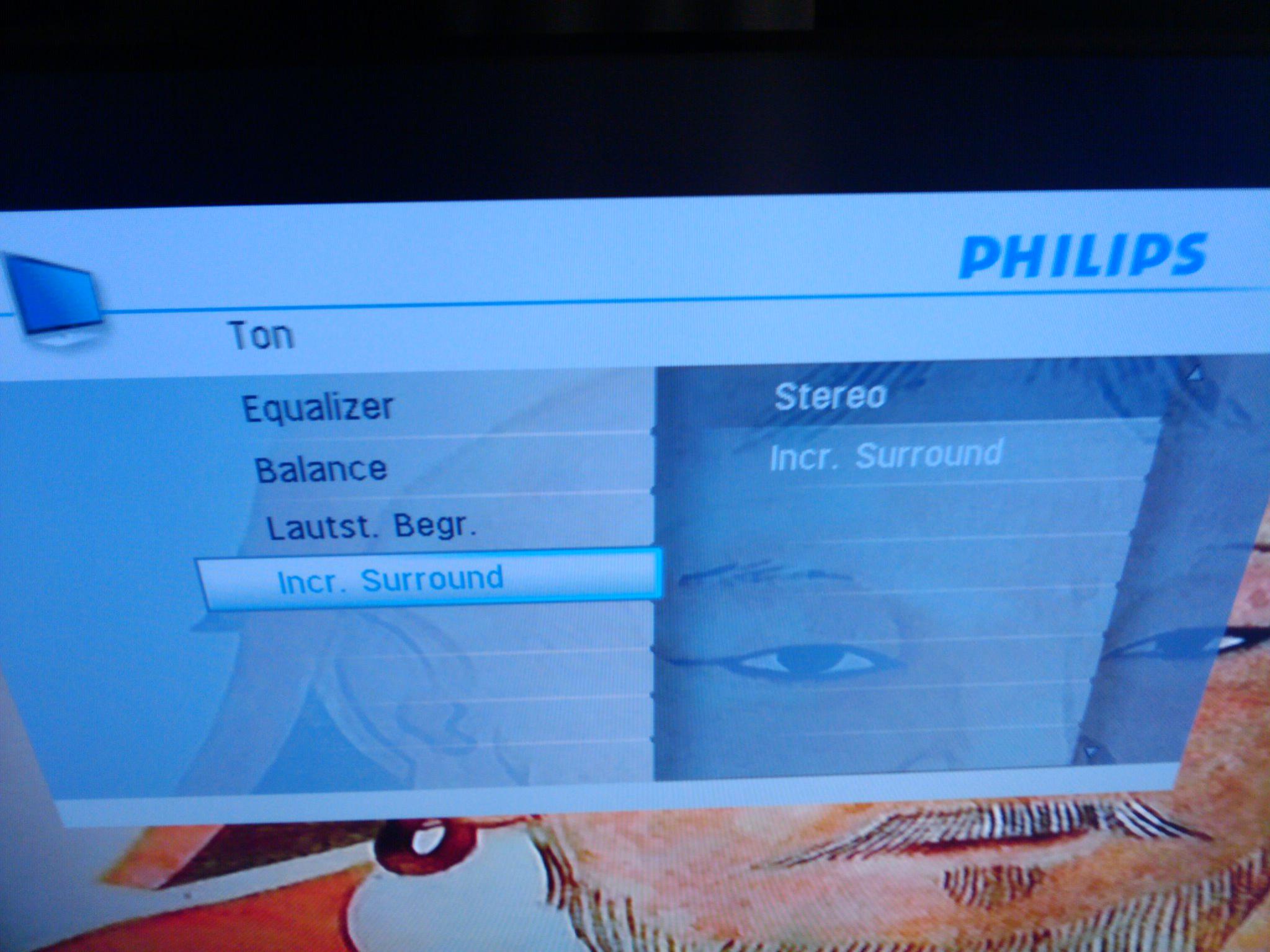

Darauf muss man erstmal kommen ;) Ich habe mein Stereo wieder. Hab ernsthaft überlegt mir n neuen Fernseher zu holen :freak:
Ich habe mal Bilder angefügt falls jemand dasselbe Problem hat es ist die beschriebene Taste. So muss dass sein Nachts gefragt, Morgens schon gelöst ;)
