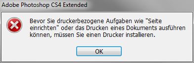

Ich wollte eben mit Photoshop eine jpg-Grafik ausdrucken, aber als der Druck starten sollte kam nur ein Fenster indem ich aufgefordert werde einen Drucker zu installieren. Mein Canon ip4200 ist aber installiert und wird im Druckmenü von CS4 auch angezeigt. Und unter MS Office druckt der Drucker einwandfrei.
Woran könnte das Problem liegen? Habe den Drucker schon neu installiert, gebracht hat es nichts.

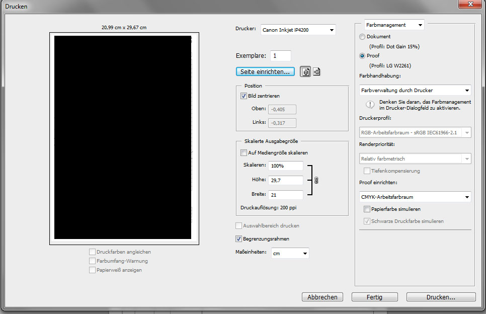

Habe die Lösung mittlerweile gefunden. Es lag an der Einstellung "Proof" im Farbmanagement des Druckermenüs (2. Screenshot, rechts oben). CS4 hatte das automatisch so eingestellt und mein Drucker unterstützt diese Einstellung nicht. Wenn ich es auf "Dot Gain 15%" einstelle wird die Grafik gedruckt.
