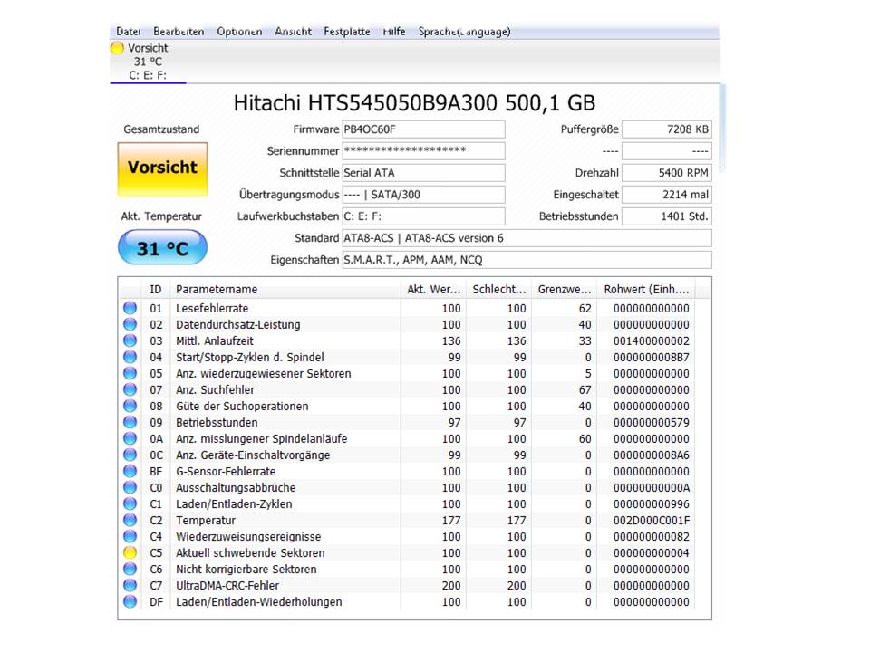

ich habe ein ACER Aspire 5742G Notebook. Im normalen Betrieb funktioniert es ohne Probleme. Beim starten von Photoshop CS5 und laden von .psd Dateien vernehme ich ein lautes, klackendes Geräusch und am Rechner geht nichts mehr. Er lässt sich nur noch über den Netzschalter ausschalten. Das Geräusch kommt aus der Richtung der Festplatte (vermute ich). Kann es sein das diese Problem macht?

Falls das Gerät startet - lass mal CrystalDiskInfo laufen (kostenlos) und poste hier die Werte.

Nachdem ich die .psd Datein in eine andere Partition kopiert habe konnte ich diese wieder öffnen. Ebenfalls habe ich CrystalDiskInfo laufen lassen - siehe Haedcopy:
Ich werde mal Anfangen DAten zu sichern und nach Alternativen (neue Festplatten) Ausblick halten.
