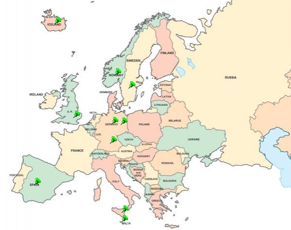

also das Problem ist ja, das ich die Links aus der Datenbank auslese und das es erst z.b. 10 Punkte mit Link sind und später dann 100 Punkte / Links oder so, weil immer welche zu kommen oder wegfallen aus der DB. ich habe mal ein Sreenshot von der Karte gemacht wo die Punkte bereits mit JPGraph gezeichnet wurden, an diese stellen soll dann der Link auch immer sein.
Hier dann auch mal die ganze PHP seite von mir.
Mir ist nich ganz klar, wo dein Problem liegt :(
