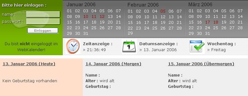

Hier mal ein Screenshot wie das aussehen soll.

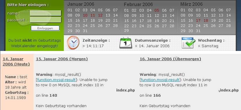

Screenshot
mfg digiTALE

@mh1001
Wenn ich die Funktion "mysql_affected_rows" durch "mysql_num_rows" ersetze bringt er mir eine Fehlermeldung.
mfg digiTALE
Probiere es einmal so:
PHP:
$datumsarray = explode(".", $gegebenes_datum);
$geburtsdatum = date("Y-m-d", mktime(0, 0, 0, $datumsarray[1], $datumsarray[0], $datumsarray[2]));
Das mit den mysql_num_rows() sollte dann so aussehen:
PHP:
$a = mysql_affected_rows($Result);
Wenn du ein Datum aus der Datenbank ausliest brauchst du da auch nicht extra das ganze mit irgendwelchen PHP-Funktionen zerpflücken. ;)
Dazu gibt es DATE_FORMAT(). ;)
MfG mh1001
