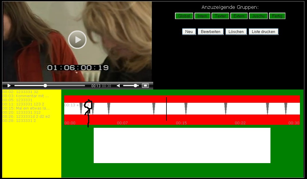

Ok, habs. Frickellösung, aber es macht was es soll ohne die DB ständig zu belasten.
Falls es jemand interessiert - siehe Bild und Code.
Code:
var t = 0;
$.each($('.marker'), function(i,v) {
if ($(this).offset().left < $('#comments_timeline_seeker').offset().left)
t++;
$('#comments_timeline').append(' +'+t);
Die grauen Pfeile sind Kommentare. Der schwarze gerade Strich verschiebt sich alle 0,3s nach rechts, macht im Grunde nochmal das, was der Kreis in der Player-Timeline macht. Mithilfe des jQuery- Codes oben prüfe ich wieviele graue Marker sich links von dem schwarzen Strich befinden. Jetzt habe ich einen Index und kann ein Array auslesen.
