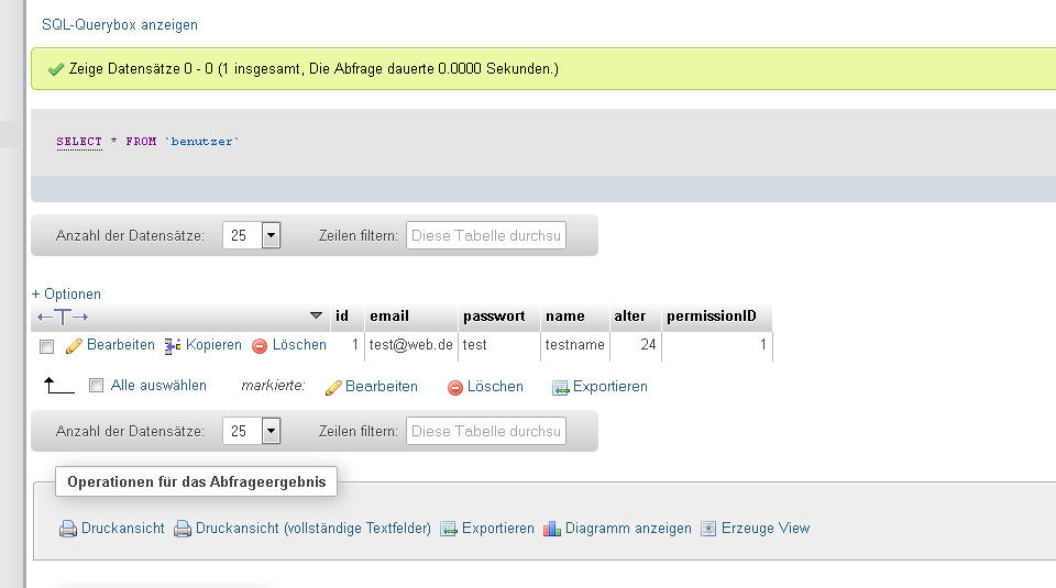

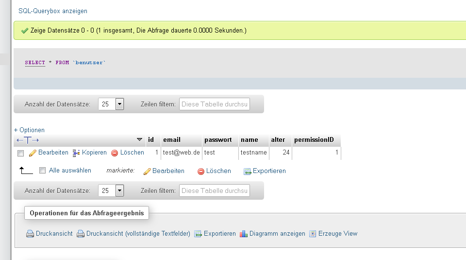

Wenn ich in phpMyAdmin folgende SQL-Abfrage eingebe:
Code:
SELECT * FROM `benutzer`
dann bekomme ich ordnungsgemäß alle Zeilen der Tabelle "benutzer" angezeigt: 1.PNG

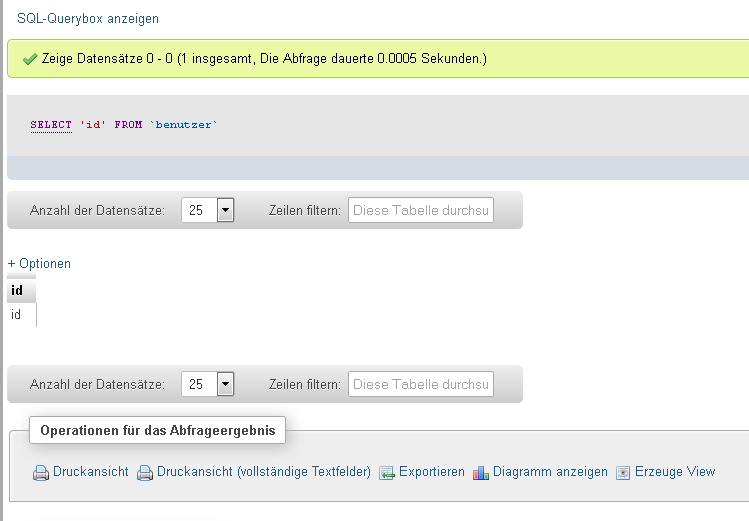

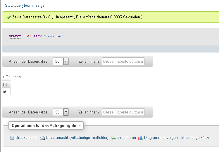

Gebe ich allerdings statt dem "*" nur eine bestimmte Spalte in der SELECT-Abfrage an, wie z.B. folgende:
Code:
SELECT 'id' FROM `benutzer`
dann zeigt er mir oben zwar ebenfalls grünlich hinterlegt an, dass er 1 Treffer hat, allerdings wird mir diese Zeile nicht in der Ergebnissübersichtstabelle angezeigt (Solche abfragen liefern dann z.B. auch von PHP aus 0 Treffer zurück...):

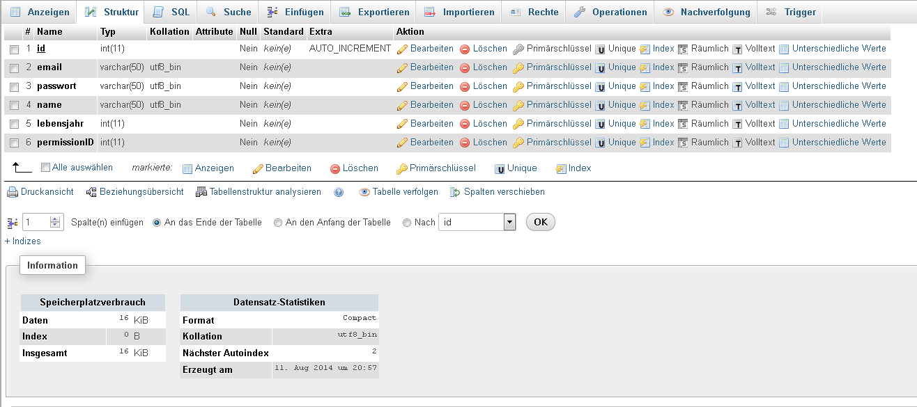

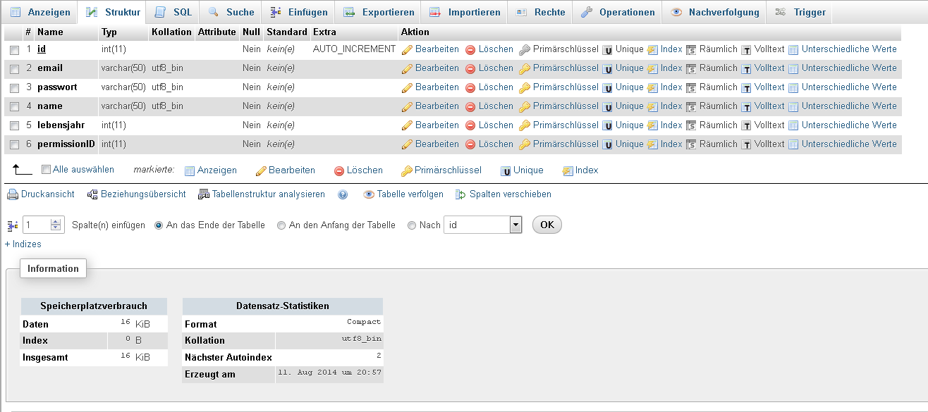

Die Tabellenstruktur sieht wie folgt aus:
Was mache ich falsch? O.o

PHP:
SELECT `id` FROM `benutzer`
deine '' beziehen sich s.g. auf einen string. benutze also entweder ` oder lass sie ganz weg
