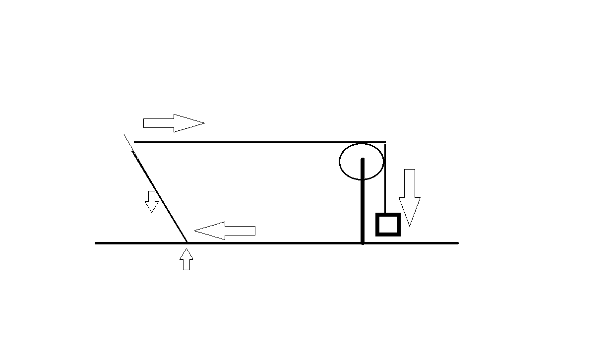

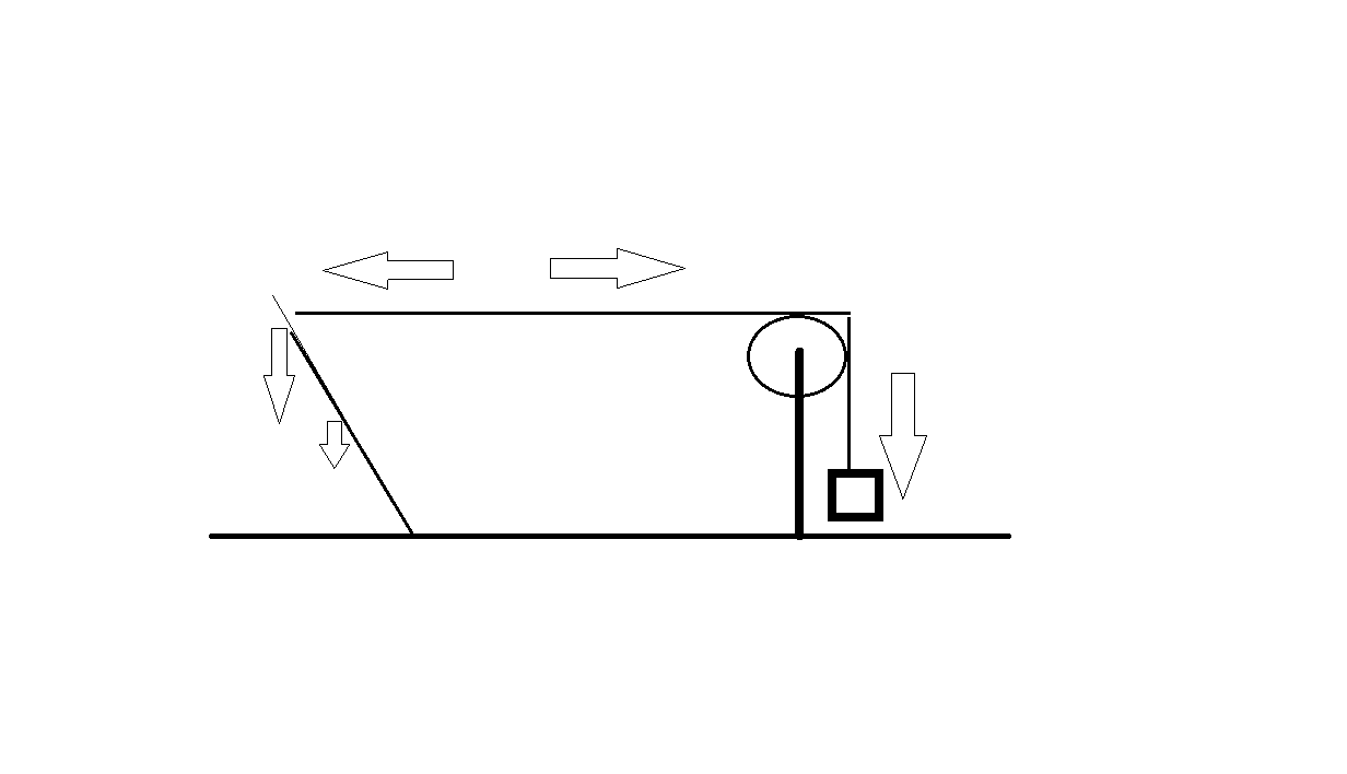

Das Thema stammt aus dem Bereich der Physio-Therapie / Kraftsport und es geht um den Körperneigungswinkel beim Zug eines Gewichtes über eine Rolle. Ich hab das mal schnell mit Paint zusammengewurstelt.
Vom oberen zum unteren Bild hin bewegt man das Gewicht durch seine eigene Körperneigung nach hinten, um es in der Schwebe auszupendeln. Das entspricht noch in etwa der ersten Schemazeichnung der Wikipedia Flaschenzug Grafik: https://de.wikipedia.org/wiki/Flaschenzug#/media/File:Four_pulleys_FH.svg
Also angenommen wir heben das Gewicht per Körperneigung um 10cm an und sind in Waage, kann ich mir schon denken, dass die Neigung der Person der Kraft entspricht, die gebraucht wird, um das Gewicht 10cm anzuheben.
Je schwerer das Gewicht ist, desto größer ist natürlich die benötigte Neigung, um es in die 10cm Schwebe zu bringen. Soweit ist mir alles klar.
Die Kraftübung an der Sache ist jetzt in der Schräghaltung das Gewicht mit den Armen zu ziehen. Meine Frage ist jetzt, wie sich die Schräglage auf die Kraft auswirkt, die die Arme aufbringen müssen, um das Gewicht weitere cm anzuheben. Am besten wäre, wenn mir das mal jemand im Verhältnis ausrechnen könnte, damit ich das richtig nachvollziehen kann, gerne für 50 kg und 100 kg Gewicht. Ich habe "viele" Meinungen/Ansichten drüber gehört, so dass ich meinem eigenen Urteil schon nicht mehr vertraue, zumal ich hier auch gerne nicht noch eine Meinung, sondern gerne fundiertes Wissen lesen würde. Von "die benötigte Kraft der Arme ändert sich beim Zug, da das erhöhte Gewicht komplett durch die Schräglage kompensiert wird" bis "sobald das Gewicht mit der Gegenkraft der Schräglage im Gleichgewicht ist bei 10cm Anhebung, müssen die Arme genau soviel leisten, wie wenn man im senkrechten Stand das Gewicht vom Boden über den Seilzug anheben würde" war alles dabei :D

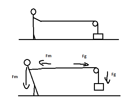

Ich hab das auch mal grafisch dargestellt.
Wenn das Gewicht in der 10cm Waage ist, so sind beide Kräfte Fm und Fg gleich.
Soll das Gewicht weiter angehoben werden, so ist nur noch ein wenig mehr Kraft notwendig, da die Schräglage des Körpers bereits die Gewichtskraft des Gewichtes aufhebt.

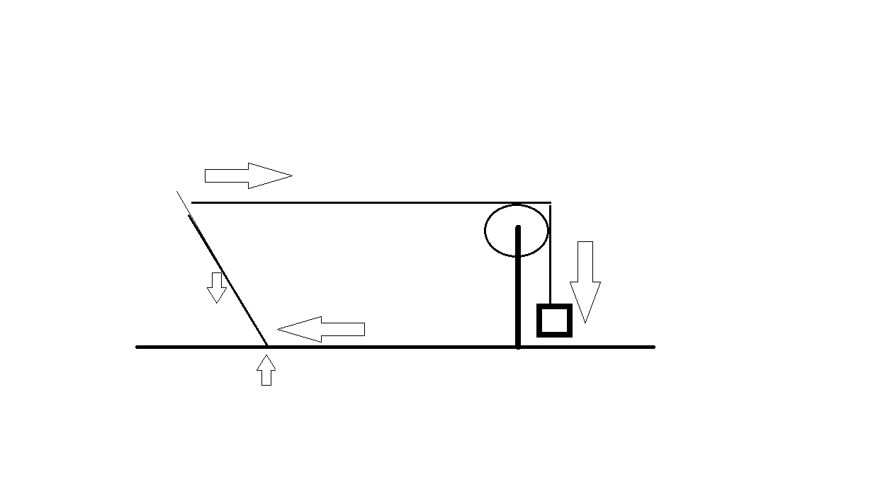

Die Schräglage ist tatsächlich der Grund, dass die Gewichtskraft des Gewichtes aufgehoben wird. Dadurch, dass der Körper jedoch in sich nicht steif ist, wird natürlich Muskelkraft benötigt, um dieses Steifigkeit zu erzeugen. Man kann es jedoch auch mit z.B. einem Stahlträger verdeutlichen.
Wenn man den Träger in Zusammenhang mit der Aufhängung und der Schräglage korrekt dimensioniert, dann ist auch dieses Konstrukt in Waage und es wird keine Muskelkraft dafür benötigt. Um das Gewicht dann in Bewegung zu versetzen, reicht ein relativ kleiner Impuls.
Und wenn du jetzt den Stahlträger freischneidest, dann siehst du ja auch, dass das nur funktioniert, wenn unten am Lagerpunkt eine Horizontalkraft anliegt, auch wenn du die jetzt nicht eingezeichnet hast.
Da hast du völlig recht, die habe ich verdrängt. Die kann dann entweder durch die Reibungskraft durch das Gewicht des Trägers kompensiert werden (je nach Untergrund) oder durch einen Auflagepunkt.
Üblicherweise zeichnet man nur die an einem Körper wirkenden Kräfte ein (und nicht noch die Reaktionskräfte nach dem 3. Newtonschen Axiom). Habe das Bild mal entsprechend geändert.
