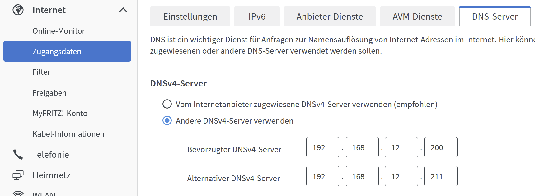

Bei mir habe ich zwei PiHole vorhanden (eins läuft in einer VM auf dem Heimserver, das andere dediziert) und habe die als DNS-Server hinterlegt:
Ich hatte mich dafür entschieden damit ich nicht bei allen Geräten einen DHCP Renew machen muss oder sonstwie die DNS Einstellungen aktualisiern falls ich mein DNS umstelle, z.B. weil alle Heimserver-Geräte offline sind.

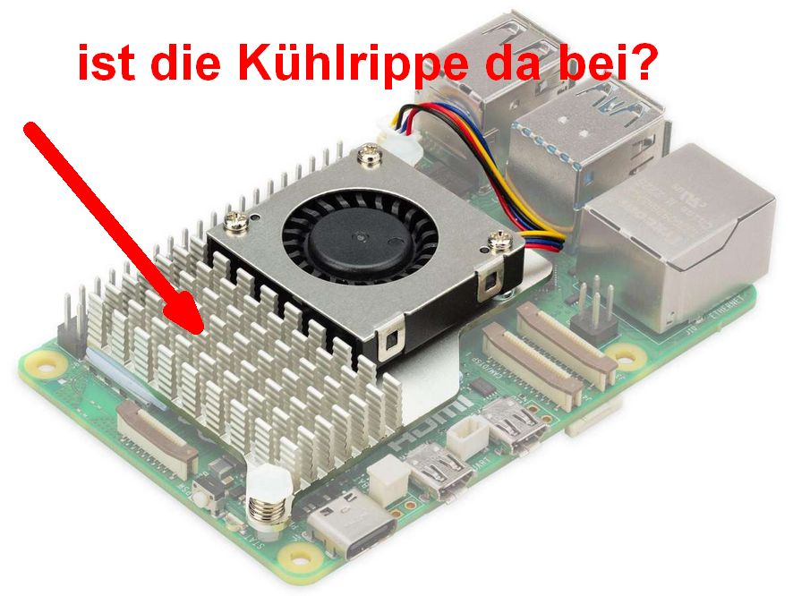

ach ja der Kühler Alu wurde nix gesagt ob bei oder nicht
Weil wir – jedenfalls ich – noch nicht verstehen, was das mit dem Thread zu tun hat, denn Pi-hole ist erstmal rein eine Software, die auf vielerlei Hardware läuft. Wenn Du also schon eine Hardware in Aussicht hast und dann jene Frage dazu hast, wäre mein Tipp einen eigenen Thread dazu aufzumachen, weil kein Software- sondern Hardware-Frage.
