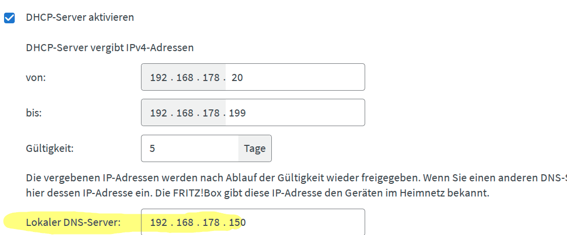

Das PiHole gibst du in der DHCP Config an .. damit die Fritz!Box per DHCP die IP vom PiHole als DNS verteilt.
Die Fritz!Box lässt du bei öffentlichen o. anderen DNS.

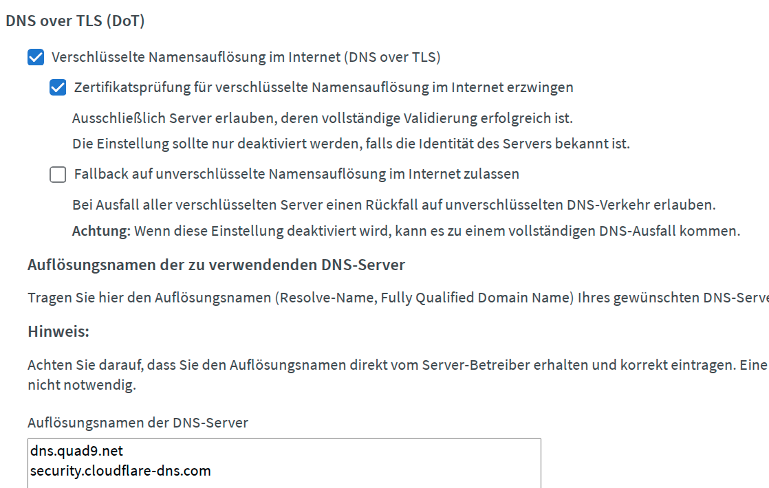

hiermit:
Ich würde der Fritzbox ehrlich gesagt nur mit DoT betreiben & dann im Pihole die Fritzbox als Upstreamserver nutzen, damit jede DNS Anfrage immer per DoT verschlüsselt ist.
Hatte es damals so gemacht, da pihole keine DNS-Verschlüsselung konnte. Keine Ahnung wie es Heute ist, aber das System läuft seit Jahren.

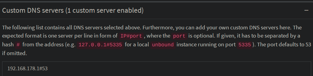

Im pihole die FB als Upstreamserver
Anmerkung: DNSSEC im pihole deaktivieren und DNS-Rebind-schutz in der Fritzbox für den pihole sollte hinterlegt sein
Reaktionen: Mu Wupp

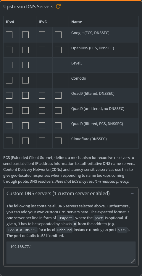

Die Upstream Einstellungen sehen bei der aktuellsten Version von pihole mittlerweile auch anders aus:

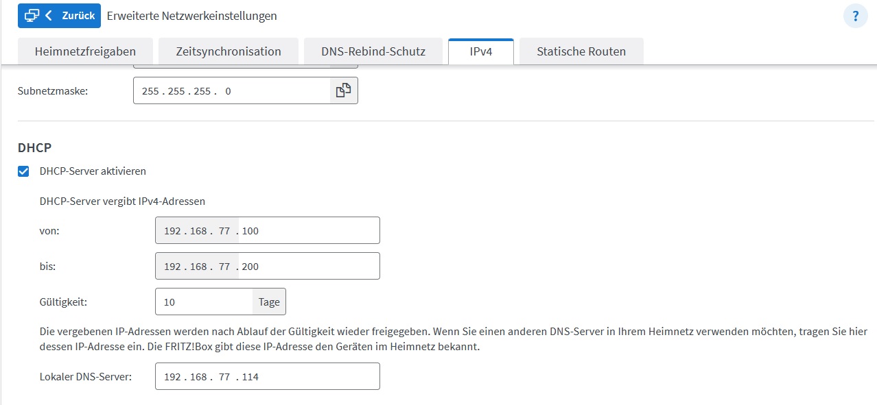

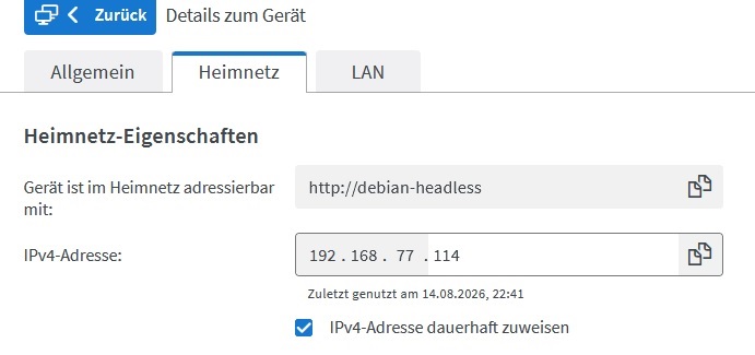

Welche IP hat denn Dein pihole? Die gleiche wie Dein NAS? Wenn die IPs sich unterscheiden, solltest Du die IP des pihole als Lokaler-DNS eintragen und diese dem pihole statisch zuweisen.
Lokaler-DNS:
statische IP:

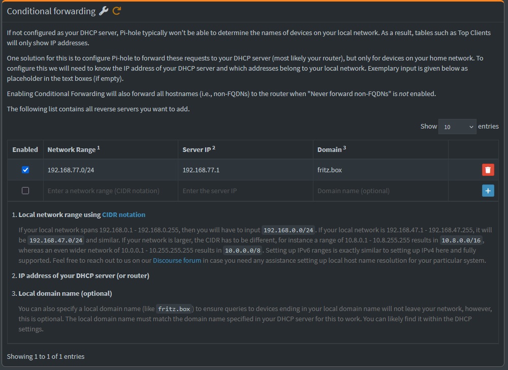

Hast Du in pihole das hier so eingestellt? Network Range und Server IP müssen natürlich mit Deiner Einstellungen übereinstimmen, zb. 192.168.178.xx. Unter welcher IP erreichst Du denn die Fritzbox? Dann wüsstest Du welchen Adressbereich Du da eintragen musst.
Um da hin zu kommen, pihole Oberfläche> linke Seite> Settings> DNS> oben rechts den grünen Schalter von Basic auf Expert ändern> runterscrollen

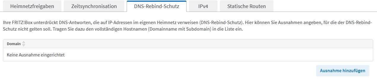

die Frage ist nur ob ich da die Domain eintragen muss/soll.
Wer löst denn DNS auf in Deinem Netzwerk? Die Fritzbox oder pihole? Deswegen auch das Conditional Forwarding, somit kümmert sich die Fritzbox um den DNS Part und nicht der pihole (vorrausgesetzt es ist kein anderer Upstream Server angegeben als die Fritzbox selbst).
Ansonsten, teste es doch einfach mal und trage deine Domains beim Rebind-Schutz ein.
