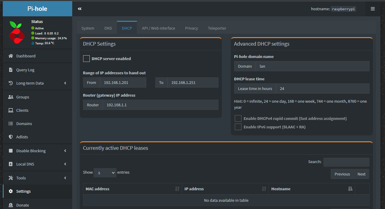

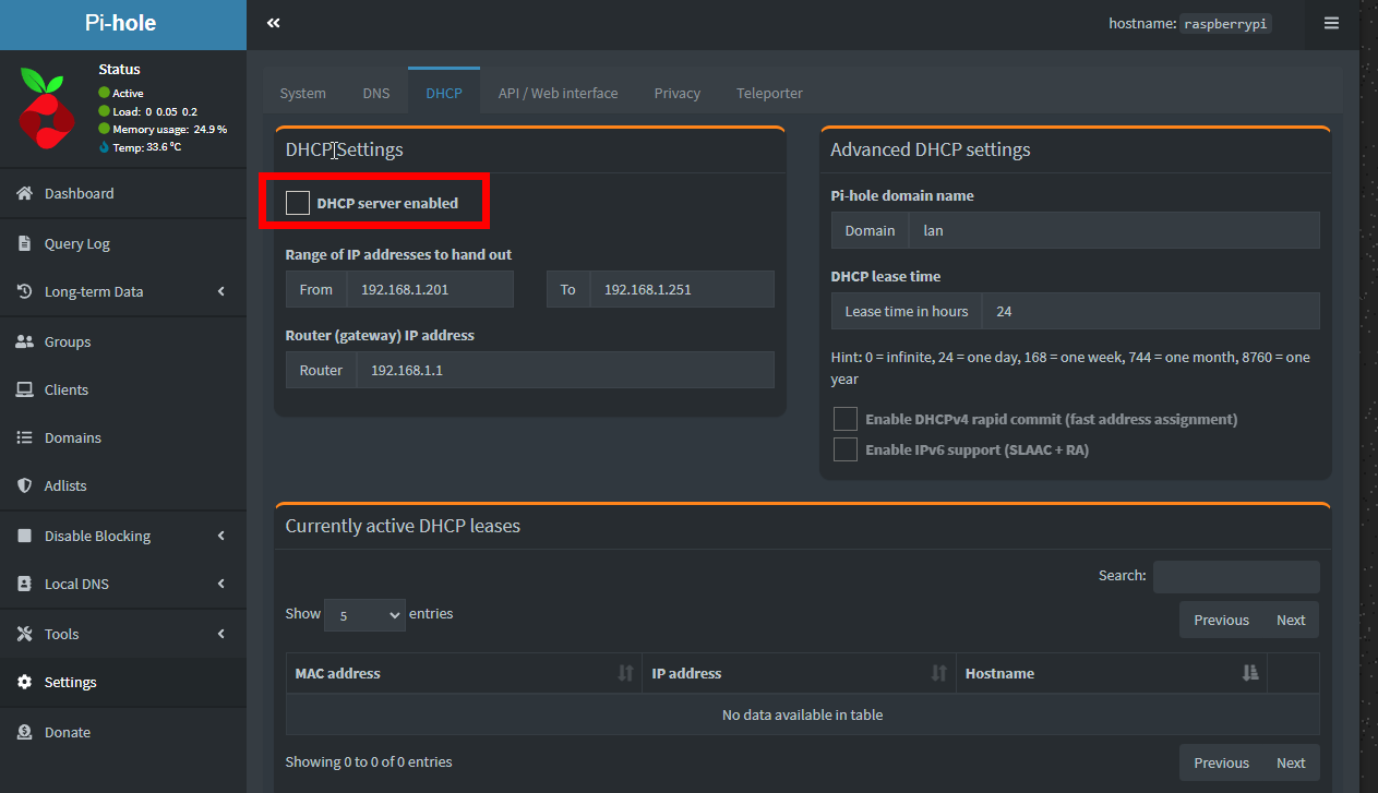

2. DHCP über Pi-hole
Okay, also muss ich bei der
Homebox > Das ausschalten
Und bei Pihole das aktivieren.
oder?
Ist hier eine bestimmte Reihenfolge wichtig?
Danke

0x8100 schrieb:
du müsstest den kompletten dhcp-server in der homebox deaktivieren und dhcp mit dem pihole machen.
jap, denke auch dass das hier in dem Fall die einfachste Lösung sein wird.
piHole DHCP:
Aber ganz wichtig, es dürfen keine zwei DHCP Server parallel betrieben werden.

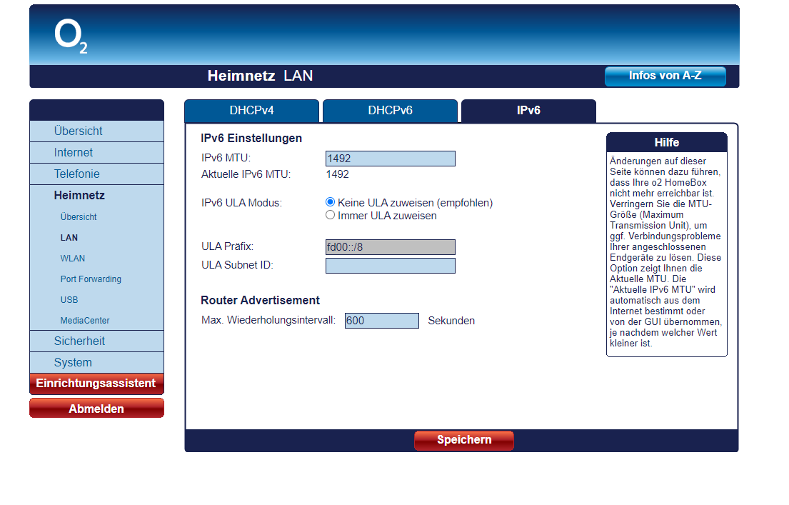

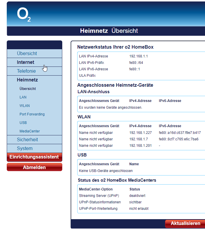

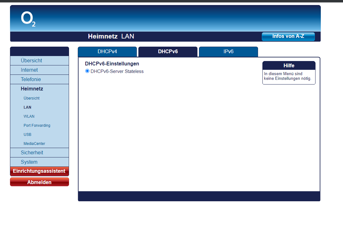

Das war IPv4. Wie siehst es mit IPv6 aus?
1&1 Festnetz
Du könntest „Immer ULA zuweisen“ wählen und dann statisch die ULA des PiHole in die Endgeräte eintragen … schöner ging es mit einer FRITZ!Box, denn dann müsstest Du die Endgeräte nicht umstellen. Aber, aber laut der Status-Übersicht hast Du gar kein IPv6 in Deinem O₂ Internet. Kann das sein? Ist der Vertrag so alt oder hast Du IPv6 im Abschnitt „Internet“ aus?
