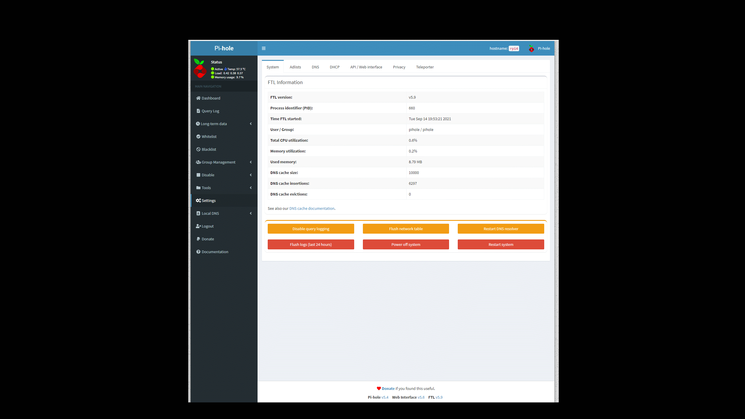

Moin, moin, ich habe seit dem Update auf v.5.4 beim Pi-hole das Problem, dass im Menü Setting/System die Network Information nicht mehr angezeigt wird. Wenn noch jemand das Problem hat oder es eventuell behoben hat, würde ich mich über eine Info freuen. Gruß Frank

Moin, moin, kann ich mir eigentlich nicht vorstellen, aber man weiß ja nie!
Wurde entfernt, siehe Commit und Erklärung:
There is no reliable way to get the information from PHP. And also because we don't know what to show in case of multiple IPs. This was static data and couldn't be changed here, so omitting to display outdated values from setupVars.conf was the decision made by the developers.
You can see all the current configuration of your Pi-hole if you run pihole -d and generate a debug log. This will show the IP's of all the active interfaces.

Moin, moin, danke, dann hatte @Arvyr Recht. Einen schönen Tag noch allen.
