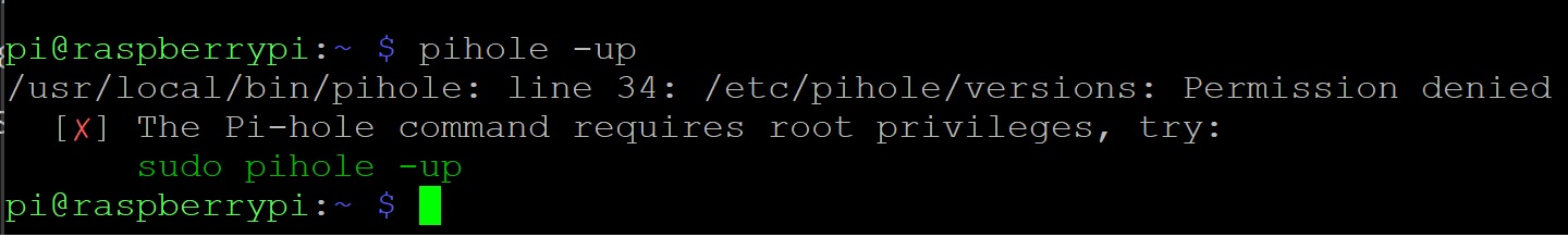

Hi, ich nutze Pi-Hole seit längerem auf dem Pi4. Über PuTTY mache ich regelmäßig Updates.
update raspbian:
sudo apt-get update
sudo apt-get upgrade
update pihole:
pihole -up
Seit einiger Zeit bekomme ich folgende Fehlermeldung
Hab auch schon mal Pi_Hole komplett neu aufgesetzt, aber wieder das gleiche Problem.
Kann mir jemand helfen?
Schon mal sudo pihole -up probiert? Steht immerhin so als Vorschlag da... 😅
Reaktionen: cbtaste420 und H3llF15H
WeisheitsTroll schrieb:
sudo pihole -up
Bitte
Oh mann bin ich doof, danke!
Vorher ging das aber immer ohne sudo
