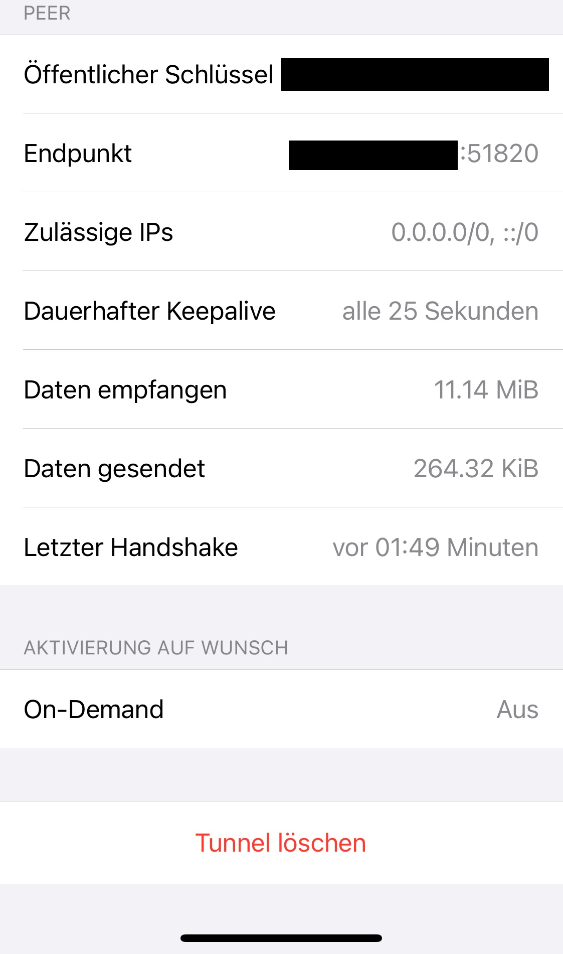

Auf meinem iPhone sieht die Config so aus:
Telekom MagentaZuhause
Danke, Also haben wir ein routing-Problem, denn das scheint zu passen.
