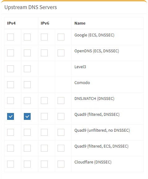

Nun habe ich PiHole im Zuge einer Aufräumaktion unter Docker eingerichtet und eigentlich läuft es auch wie erwartet. Aber es vergisst immer wieder die Einstellungen unter Upstream DNS Servers. Dort habe ich folgendes eingestellt.

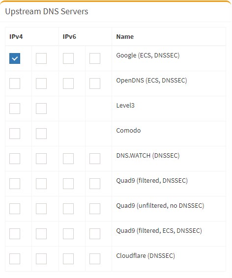

In unregelmässigen Abständen setzt PiHole das aber wieder zurück, die Haken bei Quad 9 sind dann weg und nur noch ein Haken und der ersten Spalte bei Google gesetzt.

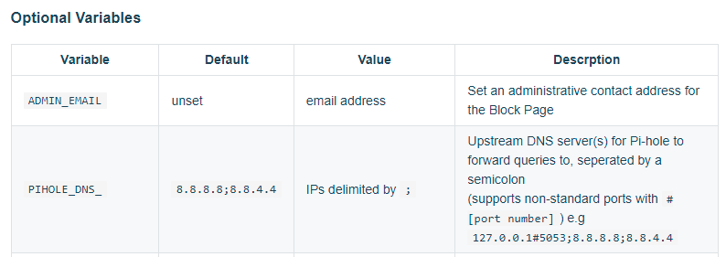

Soweit ich das richtig sehe, werden die Upstream DNS-Server mittels PIHOLE_DNS_ angegeben. Die verlinkte Anleitung verweist auf die veralteten Vars DNS1 und DNS2.

Ich betreibe 2 Pi-hole-Instanzen auf einem Raspberry Pi und in einer VM, nicht in einem Docker-Container, von daher kann ich nur weitergeben was ich in der Doku des Images lese bzw. wie ich das verstehe:
Die Upstream-Server konfiguriert man für den Container über die Vars, nicht in der Web-Oberfläche.

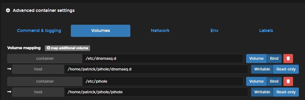

Also bei mir sieht das mit den Volumes so aus:

Wie sieht es mit den Zugriffsrechten auf die von dir angegebenen Pfade (/home/patrick/phihole/...) aus?
Code:
patrick@intelnuc:~$ ls -l pihole
total 16
drwxr-xr-x 2 root             root              4096 Feb 24 02:57 dnsmasq.d
drwxrwxr-x 3 systemd-coredump systemd-coredump 12288 Feb 24 03:00 pihole
patrick@intelnuc:~$ ls -l pihole/dnsmasq.d
total 8
-rw-r--r-- 1 root root 1431 Feb 24 02:57 01-pihole.conf
-rw-r--r-- 1 root root 2190 Feb 23 21:28 06-rfc6761.conf
patrick@intelnuc:~$ ls -l pihole/pihole
total 462976
-rw-r--r-- 1 root             root                    65 Feb  3 06:48 adlists.list
-rw-r--r-- 1 root             root                     0 Feb  3 06:36 custom.list
-rw-r--r-- 1 systemd-coredump systemd-coredump         0 Feb 24 02:57 dhcp.leases
-rw-r--r-- 1 root             root                   651 Feb 23 21:28 dns-servers.conf
-rw-r--r-- 1 root             root                    16 Feb 22 19:44 GitHubVersions
-rw-rw-r-- 1 systemd-coredump systemd-coredump 198729728 Feb 20 05:21 gravity.db
-rw-rw-r-- 1 systemd-coredump systemd-coredump 202366976 Feb 20 05:21 gravity_old.db
Zwischenzeilen gelöscht, da nicht relevant, bessere Übersicht.
-rw-r--r-- 1 systemd-coredump systemd-coredump       138 Feb 23 21:28 pihole-FTL.conf
-rw-rw-r-- 1 systemd-coredump systemd-coredump   4431872 Feb 24 03:01 pihole-FTL.db
-rw-r--r-- 1 root             root                   508 Feb 24 02:57 setupVars.conf
-rw-r--r-- 1 root             root                   479 Feb 23 21:28 setupVars.conf.update.bak
So, ich glaube ich habe es. Gemäß der Anleitung welche ich oben verlinkt habe soll man in Portainer für DNS 1 die Fritzbox eintragen und für DNS 2 8.8.8.8 (eine weitere, andere Anleitung).
Das habe ich jetzt bei ENV auf die Einträge von Quad9 geändert:
und jetzt passt das auch nach einem Neustart.
