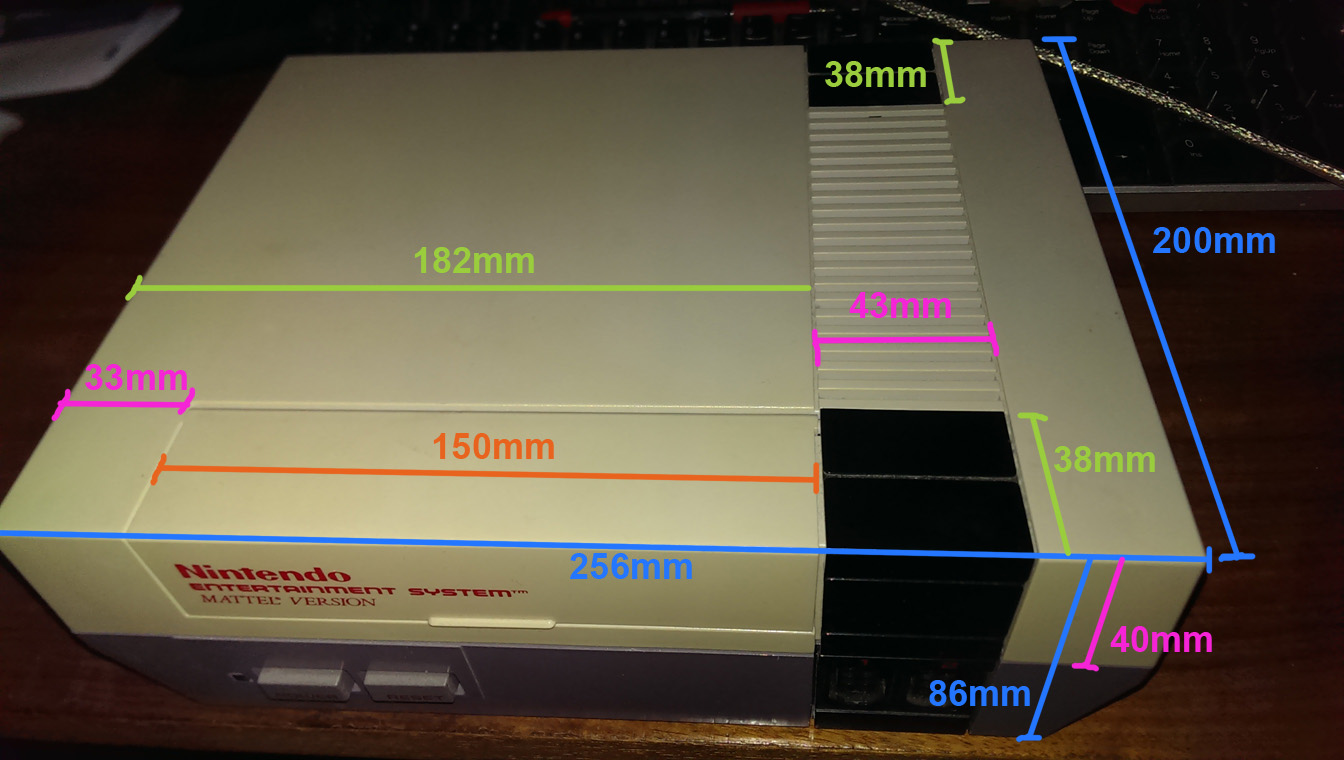

Ich bräuchte ein Netzteil das so klein und schmal wie möglich ist, wenn ihr eine Idee habt immer raus damit :)
muss ich dann nachmessen, könnte aber passen :)
@Rotkäppchen Nintendo NES
Nein nicht dieser neumodische Nachbau, ich meine das Original von Ca. 1990 :)
ja das müsste es sein :)
@Zwirbelkatz dein Profilbild zu urteilen bestimmt dein NES oder ? :cool_alt:
Leider nicht :) Bin eher wegen Mini-ITX hier im Thread ;)
Woher nimmst du die Gewissheit, dass die 7cm hohe Grafikkarte mitsamt Board rein passt?
Ich bin mir da noch über gar nichts sicher :D
Da werden wohl noch paar graue Zellen hart Arbeiten müssen
  • CPU: Intel Core i5-4670K 3.4Ghz Quad-Core Processor
  • CPU Cooler: Noctua NH-L9i 57.5 CFM CPU Cooler
  • Motherboard: ASRock H97M-ITX/AC Mini ITX LGA1150 Motherboard
  • Video Card: MSI GeForce GTX 750 Ti 2GB Video Card
  • Storage: Hitachi Travelstar 1TB 2.5 7200RPM Internal Hard Drive
  • Case Fan: GELID Silent 7 (low speed optimized silent fan)
  • Case: 1985 Nintendo
  • Other: HDPlex
Quelle:
https://www.pcgamer.com/build-of-the-week-nes-30/
