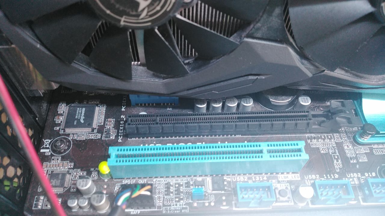

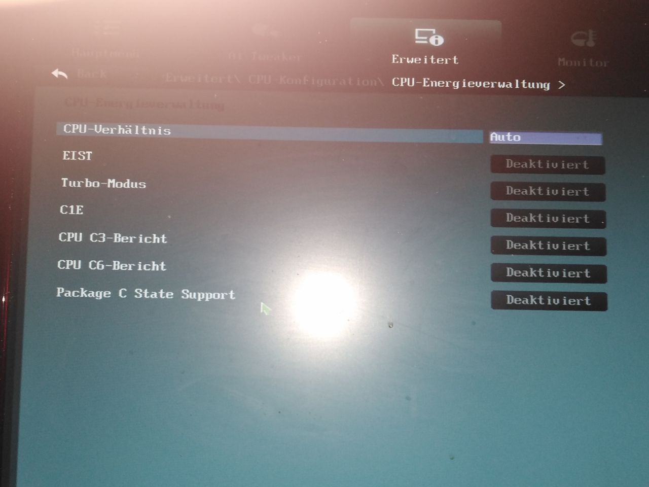

Klingt für mich auch nach Spulenfiepen. Hatte ich zuletzt bei einem 9900K auf Gigabyte Z390 Aorus Master. Gleiches Phänomen wie bei dir, dass es stärker wurde, wenn die Maus schneller bewegt wurde. Meine Lösung damals war C-States zu deaktivieren und stattdessen nur SpeedShift (nicht SpeedStep) zu verwenden. Dadurch wurden die Kerne nicht mehr geparkt und der Energieverbrauch sicher höher als nötig, aber dafür war Ruhe in der Kiste.
Reaktionen: Jonnyy
Hab bei deiner Prozessor- bzw. Mainboardgeneration (3. Generation) leider keine Ahnung wie das im Detail aussieht (meine Erfahrung bezieht sich ja auf 9. Generation), aber grundsätzlich ist das im BIOS einzustellen, ja.
SpeedShift beherrscht dein Prozessor noch nicht - danach brauchst also nicht suchen - und SpeedStep würde ich bei Ivy Bridge auch anlassen. Aber C-States / Sleep-States / Power-States (genau Bezeichnung kann unterschiedlich sein) sollten im BIOS abschaltbar sein. Also ausprobieren sollte schnell gehen und vielleicht ists ja das gleiche Phänomen wie bei mir.
Reaktionen: Jonnyy
Ich hab jetzt das gemacht.
Gefühlt ist es etwas leiser geworden aber kann mich noch nicht ganz festlegen.
EIST und Turbo auf jeden Fall wieder aktivieren. Die C-States Optionen sind die, die ich meinte. Schade, dass es trotzdem noch da ist :(
Reaktionen: Jonnyy

Könnte es auch an Kondensatoren liegen die gebogen sind?
