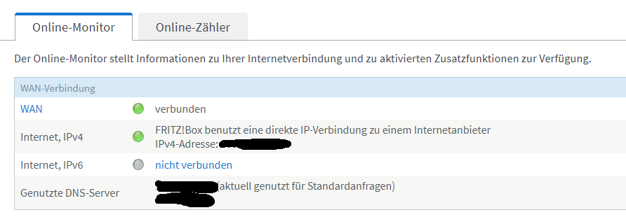

Ok, dann hier die geforderten Informationen (hab den pihole jetzt wieder "zurückgebaut", IPv6 gibt es aber trotzdem keine).
Online Monitor:
Ereignis-Protokoll:
Im Protokoll taucht nichts bzgl "wireguard" auf.

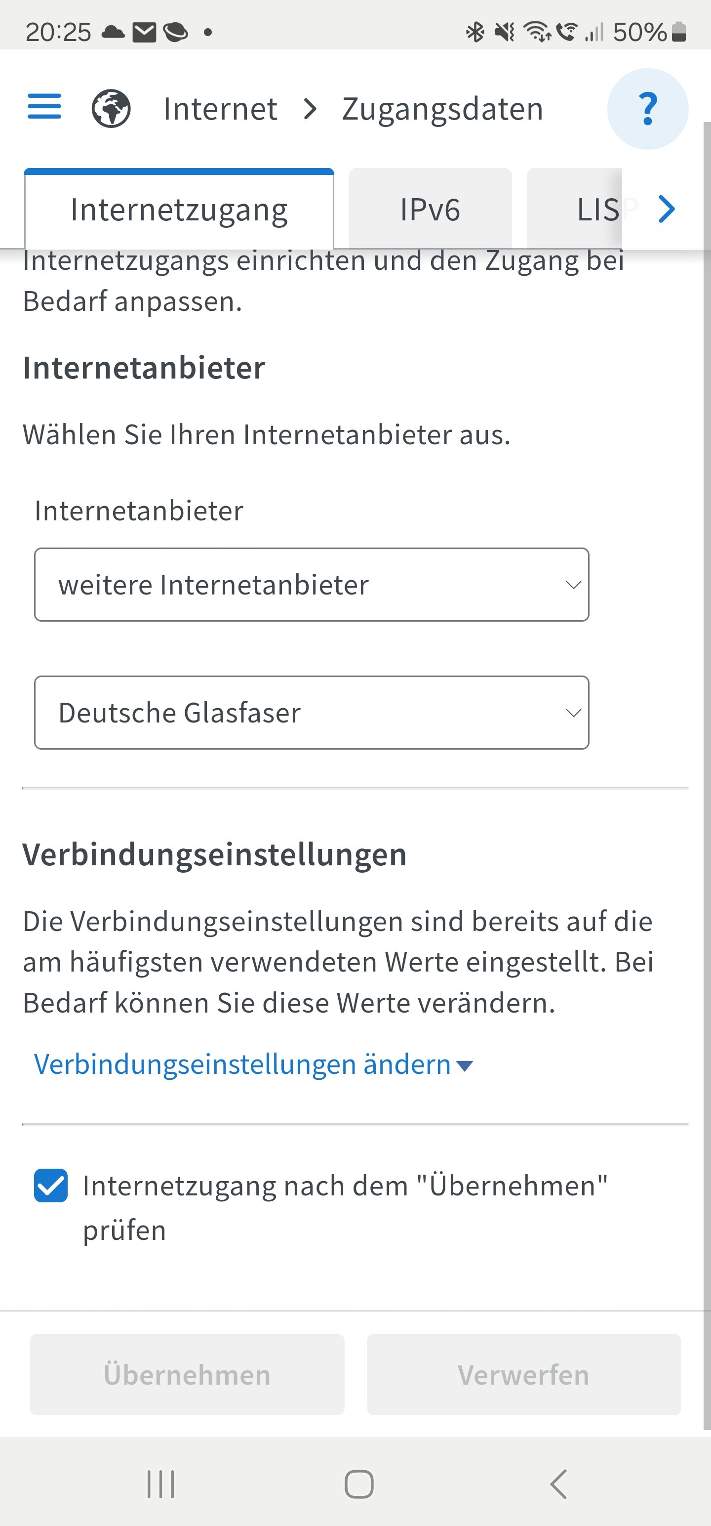

Die WAN Einstellungen der FB stehen auf "weitere Internetanbieter / Deutsche Glasfaser". Dort wurde auch nichts geändert.

Da ist aber erst ein SEHR KLEINER Teil der gewünschten Informationen. Und sie sind unvollständig, da man z.B. nicht sieht, ob du eine öffentliche oder eine CGNAT Adresse hast.
Wie gesagt: Wir können nicht hellsehen. Zeige die Einstellungen als Screenshot.
