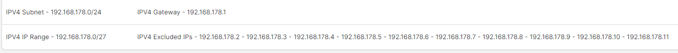

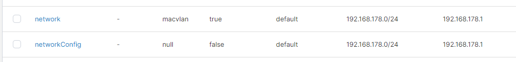

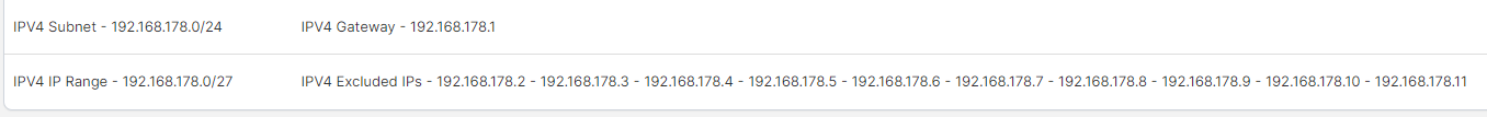

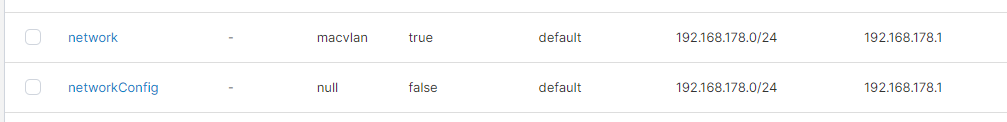

ich arbeite mich gerade in Docker + Portainer ein. Die grundlegenen Sachen hab ich am laufen und funktionieren auch. Ich wollte als 1. Container piHole laufen lassen. In Portainer hab ich mir ein neue Netwerk-Konfig + das eigentliche Netwerk angelegt.

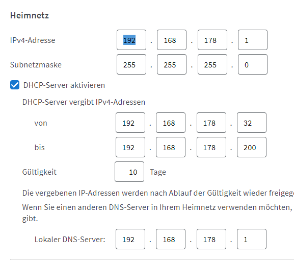

Dazu meine FritzBox Einstellungen die als DHCP Server dient:

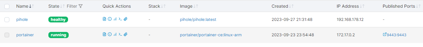

Jetzt hab ich mir den piHole Container erstellt und diesen auch den Netzwerk zugeordnet und die IP-Adresse 192.168.178.12 gegeben.
Problem: Ich kann die Admin-Oberfläche von piHole unter "https://192.168.178.12/admin" nicht erreichen.
jemand eine Idee was ich ggfs. falsch konfiguriert habe bzw. wo das Problem liegen könnte?
Gruß DL

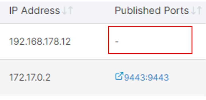

auf den ersten blick sehe ich keine freigegebenen ports für pihole:
da müsste eigentlich mindestens tcp/udp 53 für dns und tcp 80 für das web-interface sein.

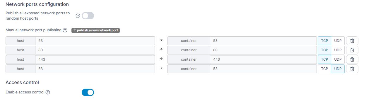

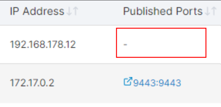

Danke für den Input. Allerdings weiß ich nicht, warum er da keine Ports anzeigt. Beim Erstellen des Containers setz ich die Ports wie folgt:
Gruß DL
Bart_15 schrieb:
Ich bin kein Portainer Experte, aber sind das zwei virtuelle Netze? Dann dürfen die nicht im gleichen IP Bereich sein. Du musst an der Stelle getrennte Netze verwenden. Vermutlich ist es dann so, dass der Portainer NAT für sein internes Netz macht und man für die genutzten Ports der Container Portweiterleitungen einrichten muss. Alternative wären statische Routen.
Reaktionen: Bart_15
Hi,

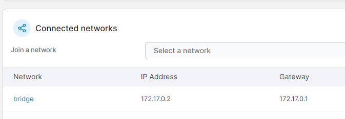

der RasperryPi auf dem Docker + Portainer läuft hat eine Fest IP von dem "normalen" Netz der FritzBox. Die IP Adresse die man Dort sieht bekommt er über den Bride Mode des Portainer Containers:
Ich habe jetzt mal piHole auch im Bride Modus laufen und dann funktioniert der Aufruf. Ich kann dann piHole ganz normal über https://ipraspberrypi/admin aufrufen.
