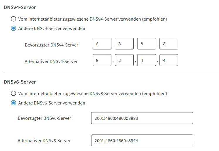

Hallo, ich habe PiHole in meinem Docker auf meinem Silicon Mac M2 konfiguriert.
Es ist zugänglich und läuft auch in Docker.
Ich bin relativ neu auf diesem Gebiet und weiß nur sehr wenig darüber.
Laut Google sollte ich ipv6 deaktivieren, was in der Fritzbox und auf dem Windows-PC deaktiviert ist.
Leider habe ich immer noch das „Problem“, dass ich weiterhin Werbung erhalte (obwohl mehrere Blocklisten) und in den PiHole-Protokollen nicht sehen kann, dass mein iPad, mein Handy oder mein Windows-PC DNS-Anfragen über mein PiHole stellen.
Wenn ich 8.8.8.8 anstelle von 1.1.1.1 eingebe, habe ich mehr oder weniger gar kein Internet mehr. oder auch die selbe ip als Bevorzugter DNSv4-Server oder Alternativer DNSv4-Server
Was mache ich falsch?
Router: Fritzbox 5530 Fiber
Mac m2 Docker Desktop.
Feste IPv4 vom ISP

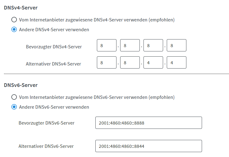

IPv6 Komplett deaktiviert, Feste IP vom Mac innerhalb des netzwerks und folgendermaßen im Router als DNS-Server hinterlegt.

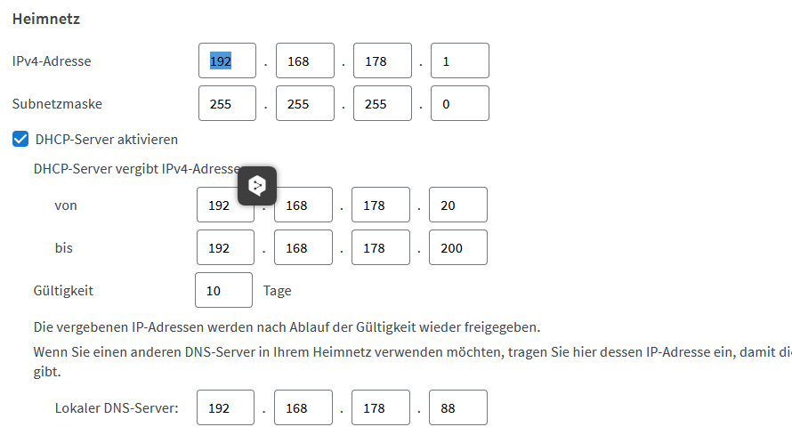

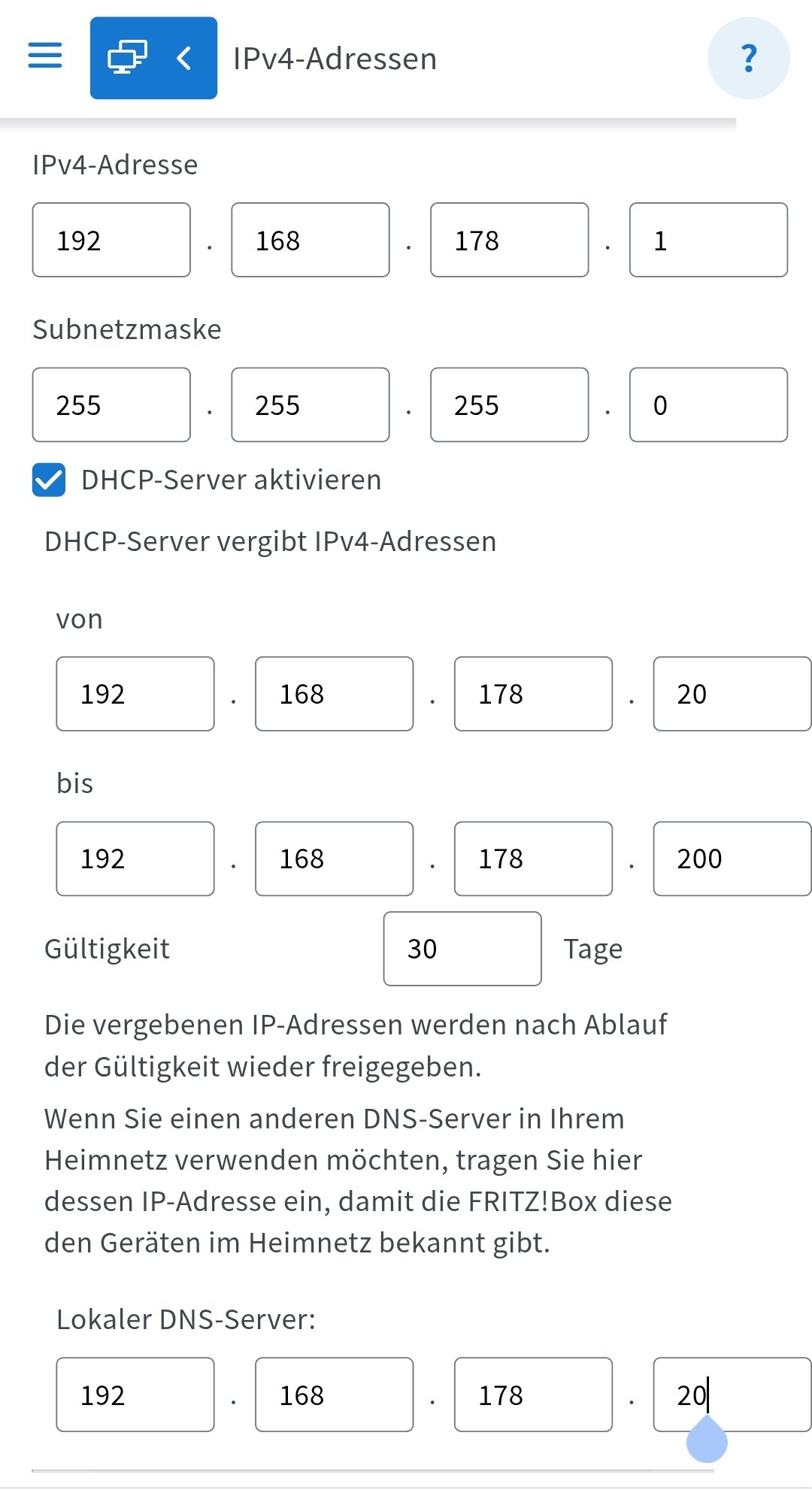

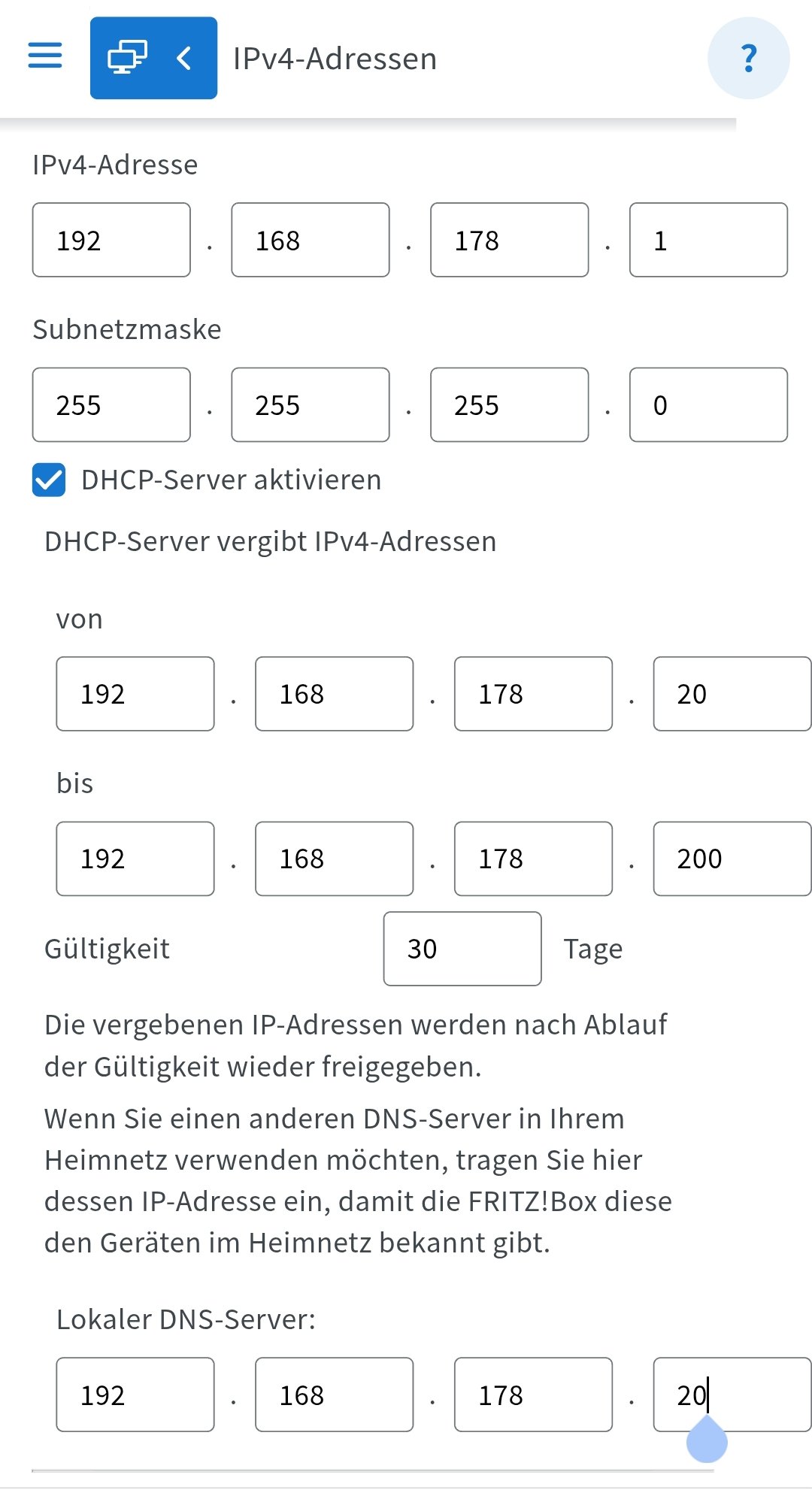

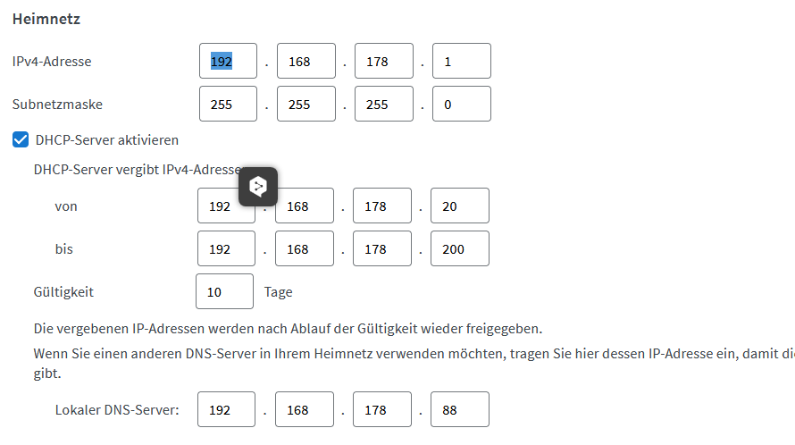

Du meinst hier eintragen? und den anderen wieder auf standard?
ich habe das jetzt mal mit meiner PiHole ip getestet. Dann ist mein gesamtes netzwerk tot.

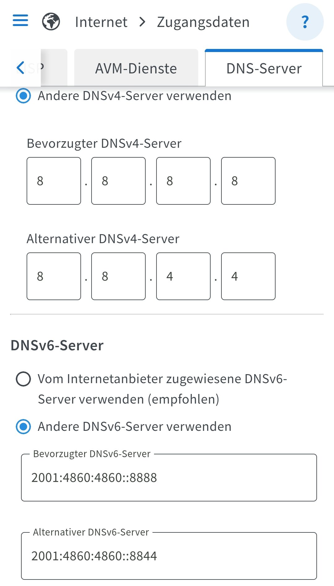

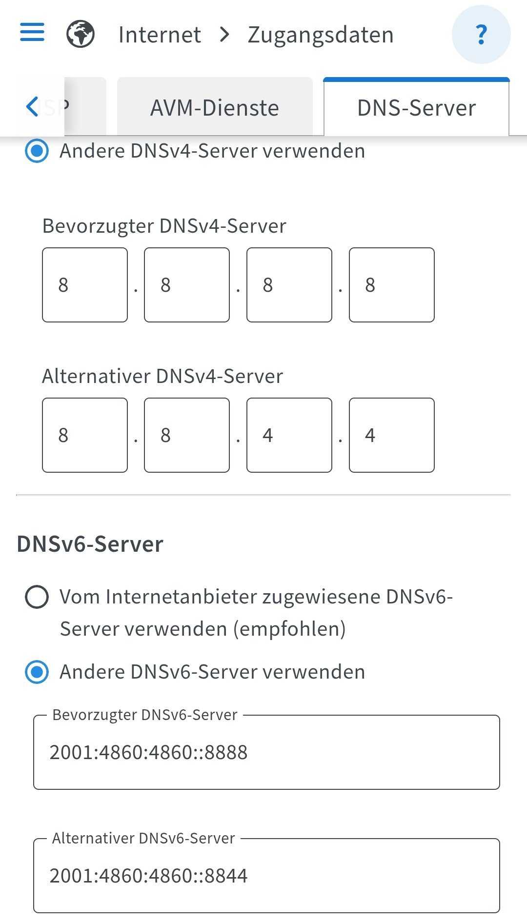

Fritzbox ganz normal DNS machen lassen ggf samt Verschlüsselung:

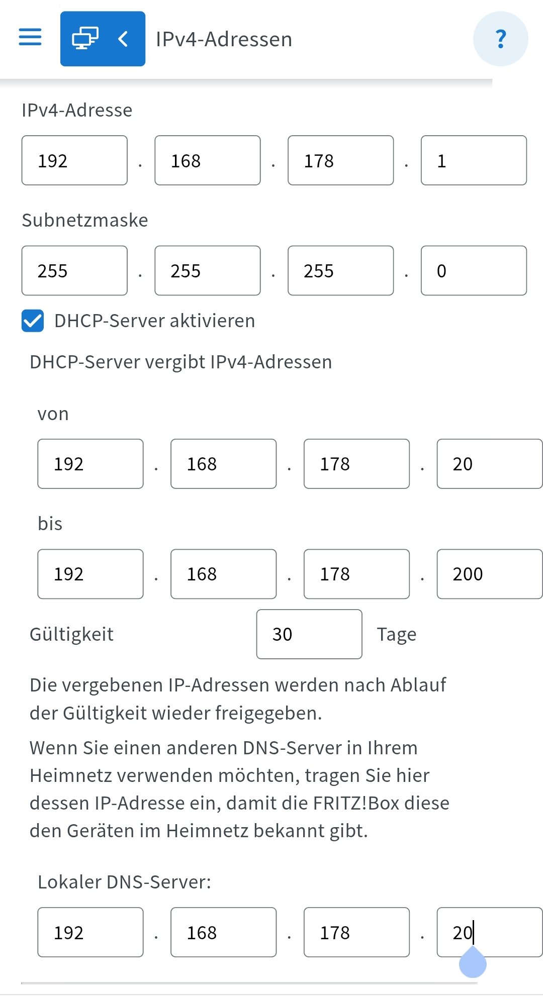

Fritzbox netzwerkeinstellungen lokaler DNS Server für IPv4 auf Pihole Adresse verweisen:

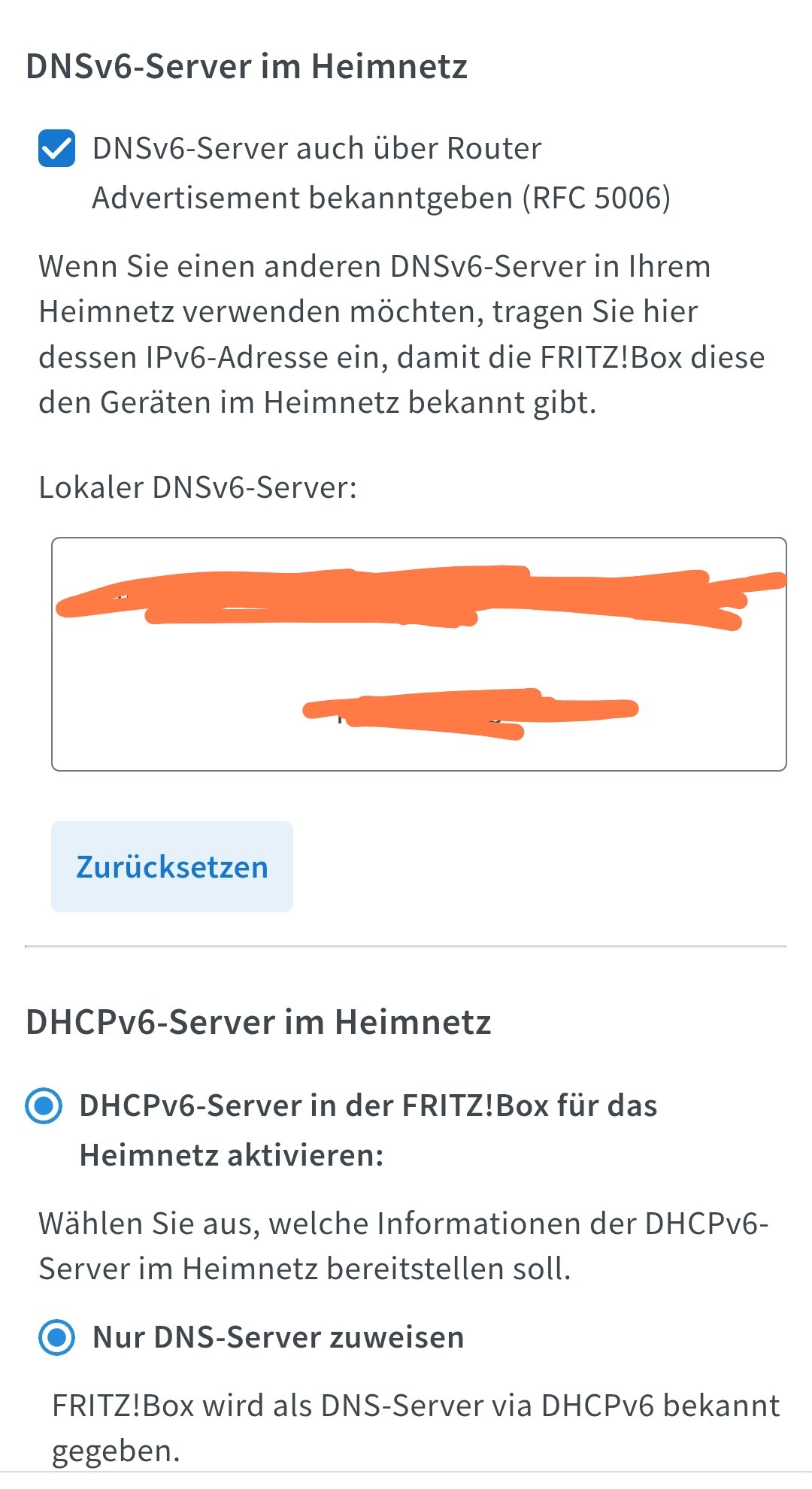

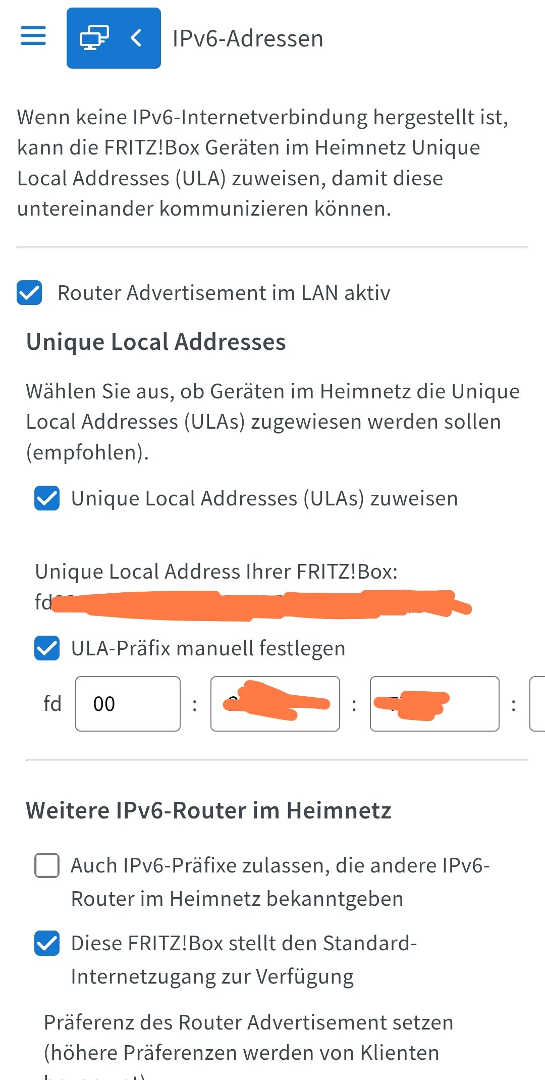

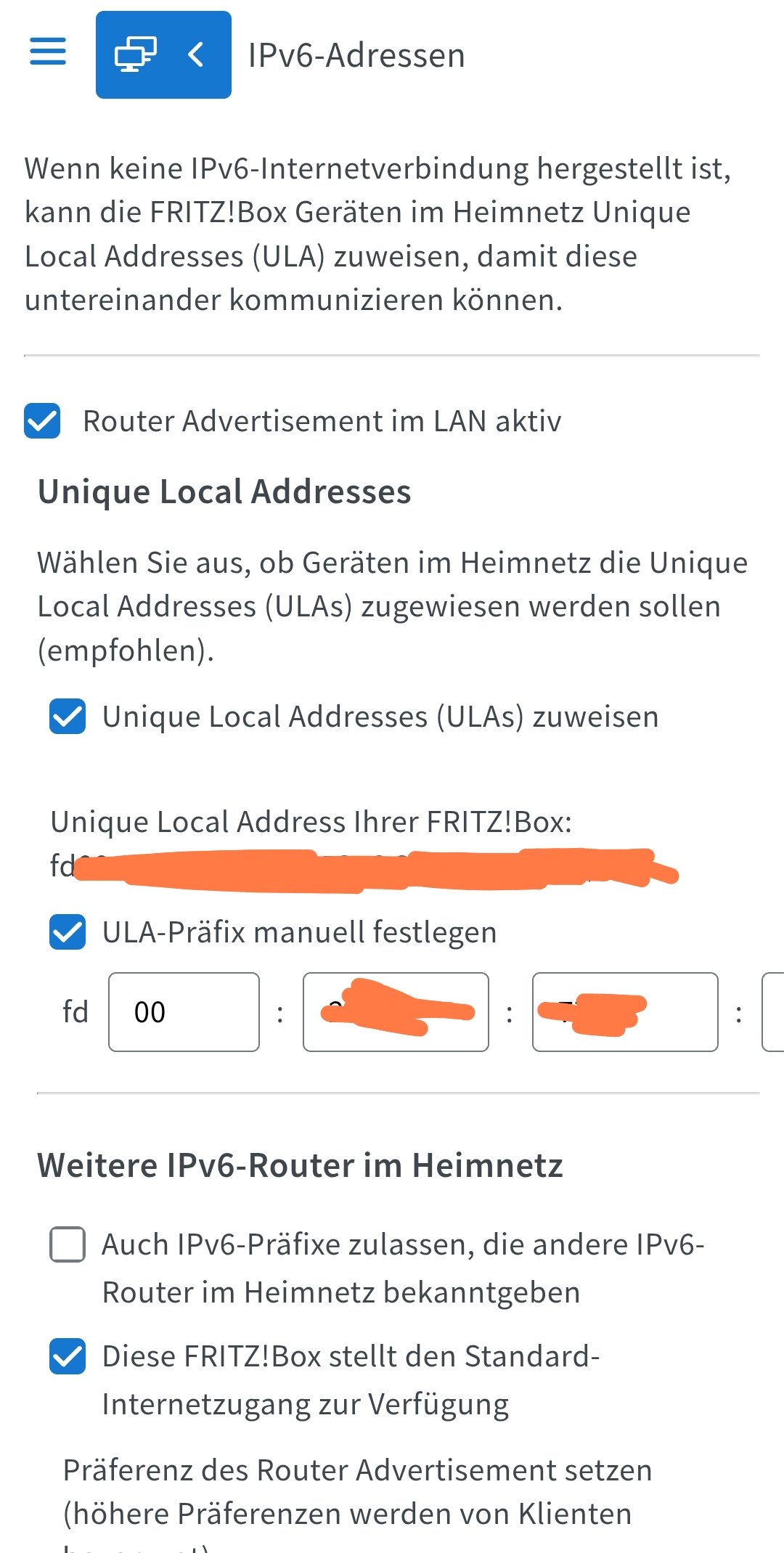

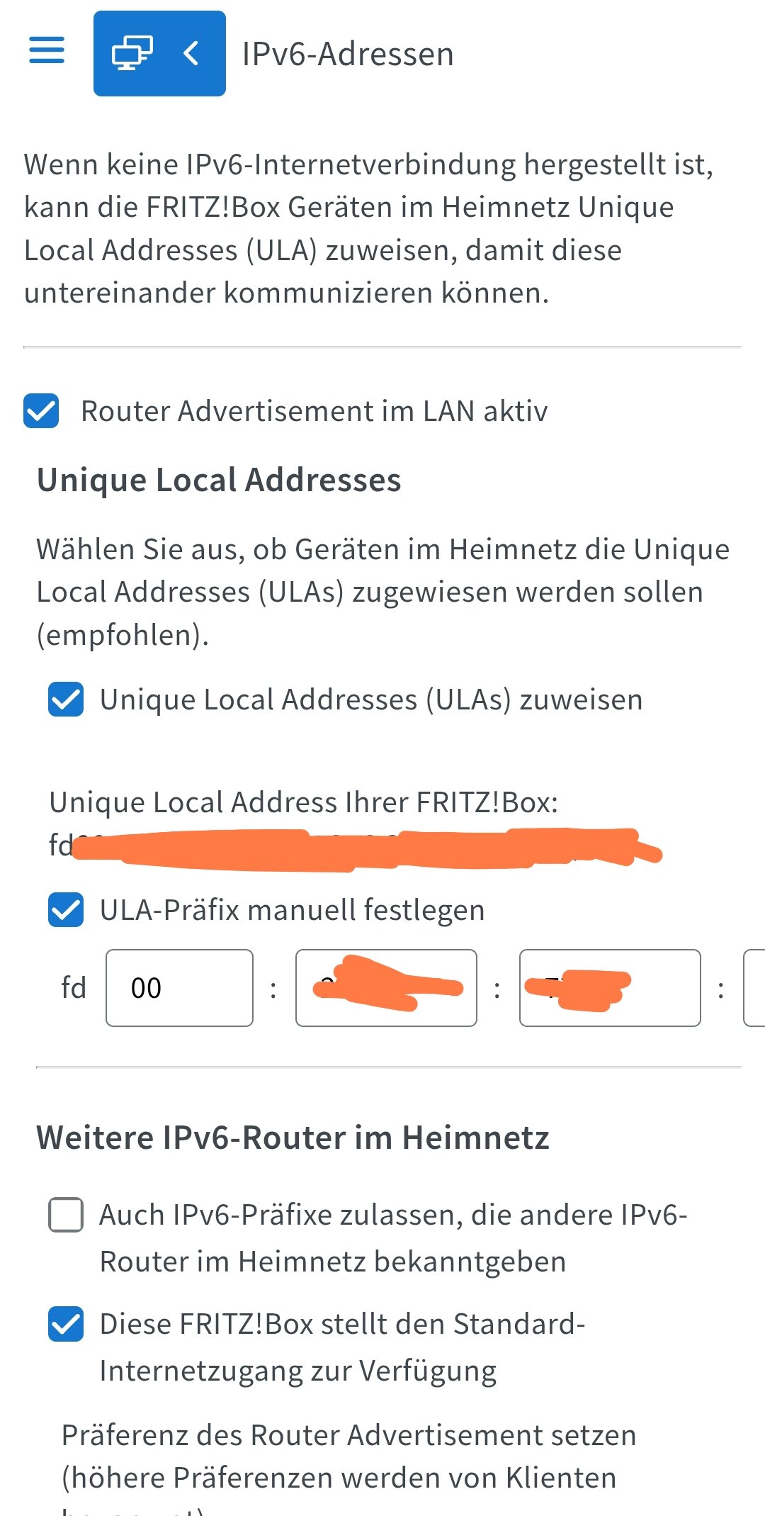

Wenn auch IPv6 genutzt werden soll bei den netzwerkeinstellungen für IPv6 ULA aktivieren, und gegebenenfalls ausfüllen:

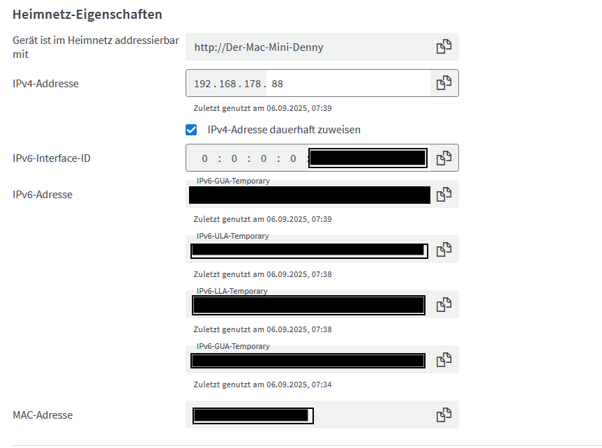

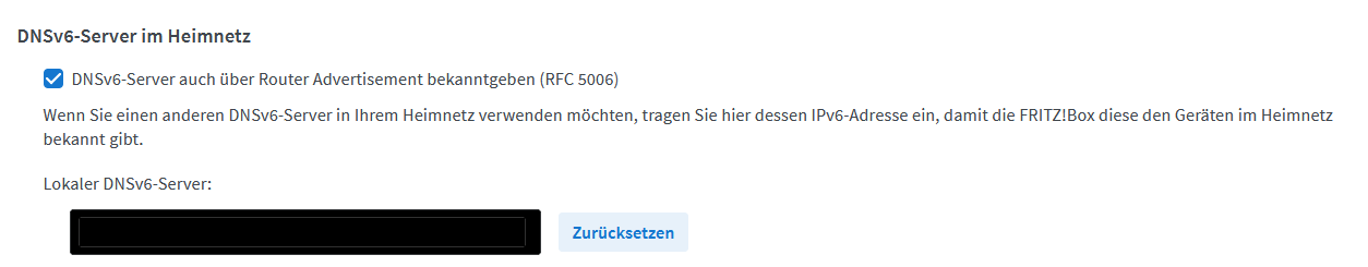

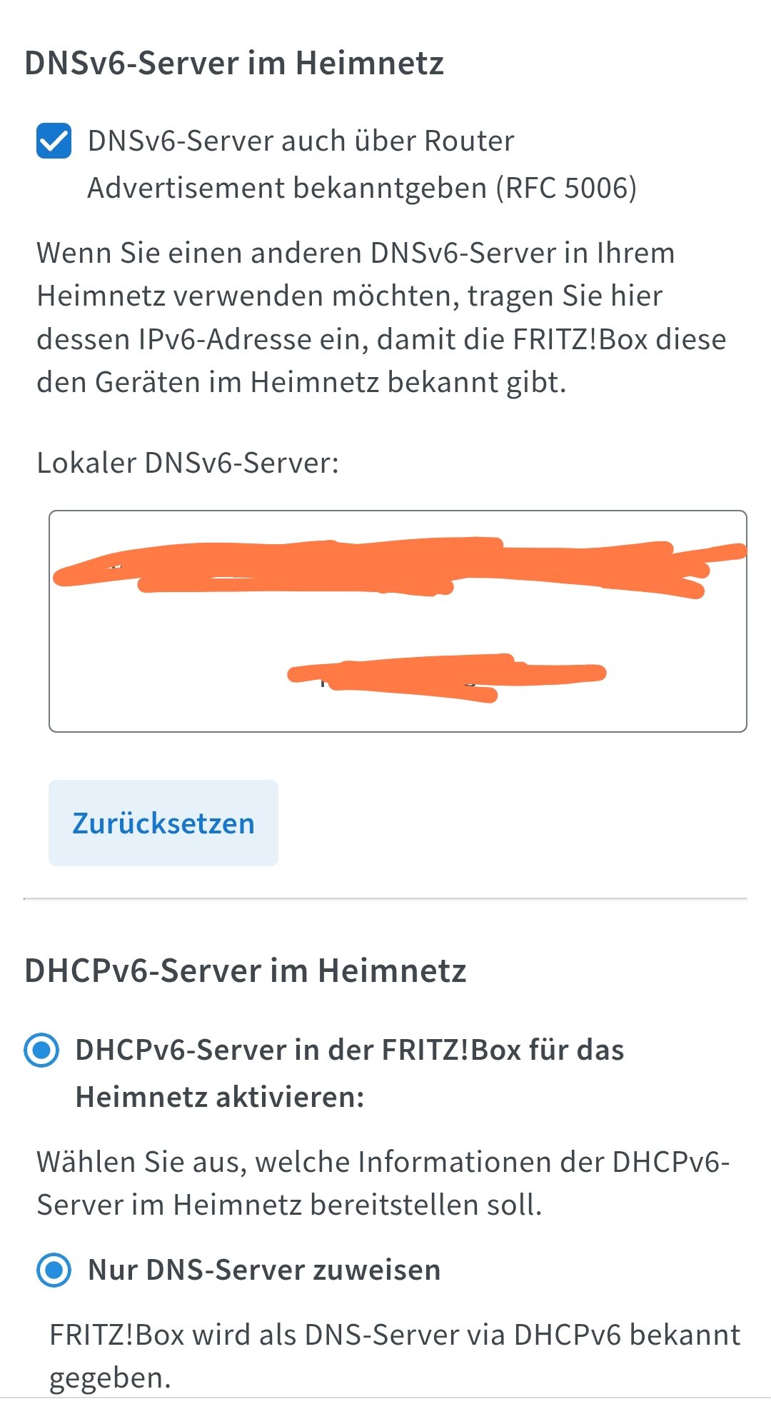

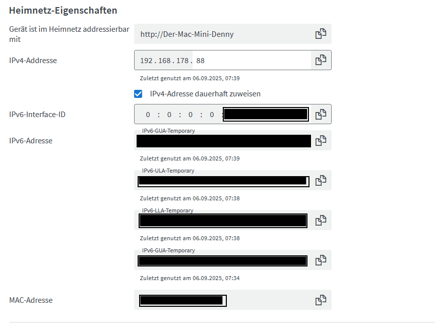

Und im gleichen Menü auch IPv6 DNS aktivieren, dort die ULA Adresse vom Pihole rein, kannste zB bei deine netzwerkgeräten auf den Details vom Pihole sehen:

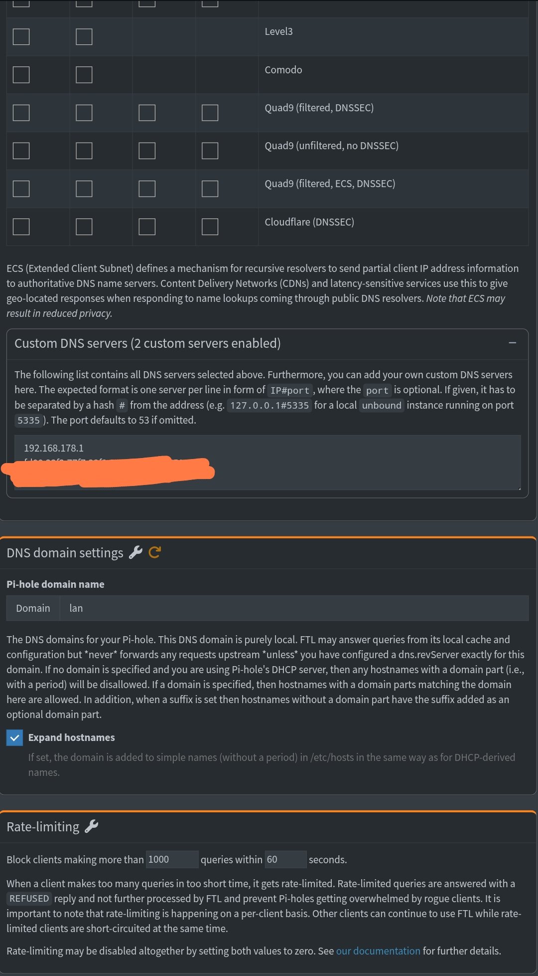

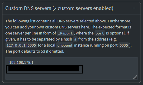

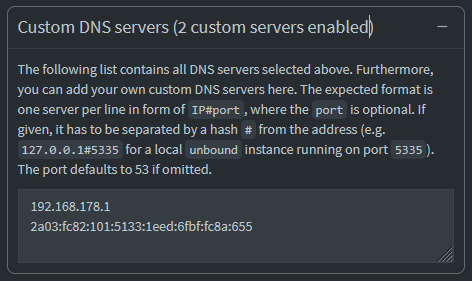

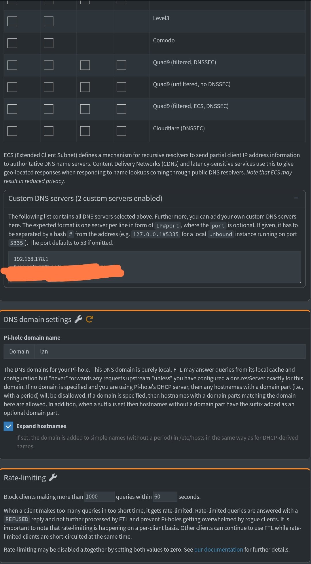

In Pihole als DNS Server die IPv4 Adresse der Fritzbox eintragen, und für IPv6 die ULA Adresse der FRITZ!Box (ohne das /64) eintragen:

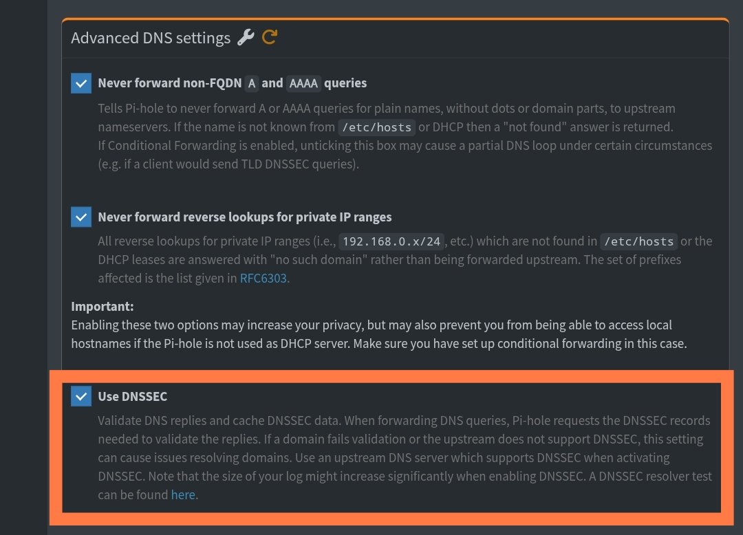

Ggf hier noch die Haken an:

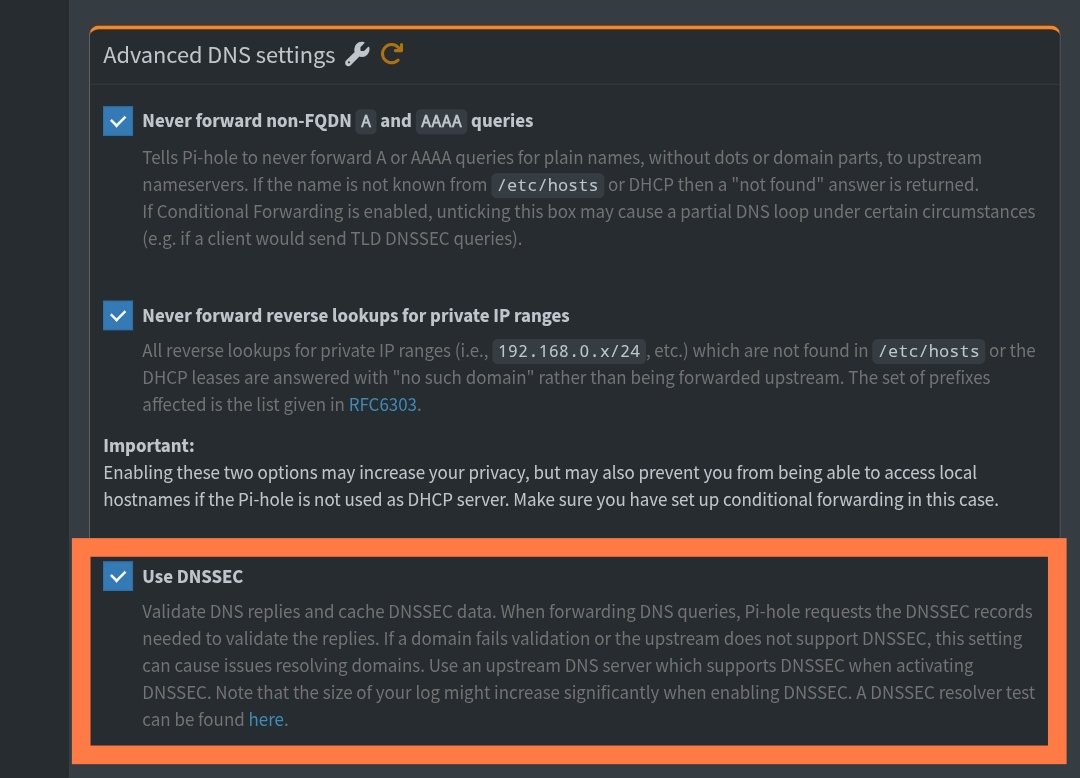

Hier mal eine übersicht meiner MacDaten:
IPv4 Netzwerkeinstellungen:
IPv6 Netzwerkeinstellungen:

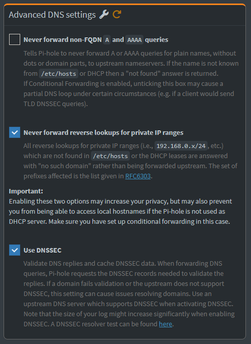

PiHole Einstellungen:
Es ist wie vorher, Internet komplett weg. Router ist zwar verbunden aber ich habe im Netzwerk kein Internet mehr. Sobald ich die Lokale DNSipv4 auf den Mac umstelle. Wenn es wieder auf den Router ist, geht wieder alles. :(
