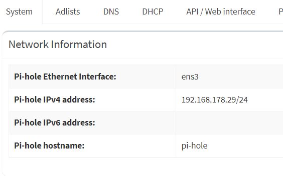

Ich brauche mal eure Hilfe.
Ich habe eine Unbound Server sowie einen Pihole Server als VM auf einer Synology laufen.
Funktionierte auch bisher wunderbar. Nun habe ich jedoch bei meiner Fritzbox die IP Adresse von 192.168.178.1 zu einem anderen Bereich (10.20.4.1) gewechselt. Nun scheint jedoch Pihole weiterhin davon auszugehen, dass das Gateway noch die 192.168.178.1 ist.
Beim Versuch ein Update über pihole -up zu starten erhalte ich nachfolgenden Fehler:
fatal: unable to access 'https://github.com/pi-hole/pi-hole.git/': Failed to connect to github.com port 443: Keine Route zum Zielrechner
Kann mir hier ggf. jemand helfen?

pihole selbst hat noch die falsche ip..
log dich mal ein und gib ihm eine neue :)
Bin im pihole angemeldet. Aber wo vergebe ich eine korrekte IP?
Na du musst halt die offenbar statisch konfigurierte Adresse im pihole anpassen an das neue Subnetz. Wir dies konkret im Detail geht müsste ich genauso wie auch andere oder du selbst in der Doku von pihole nachschlagen.

Ja, richtig läuft über Debian. Deine Tipps haben leider noch nicht zum Erfolg geführt
laut doku sollte pihole -r aber sein was du suchst.
sonst wohl /etc/pihole/setupVars.conf
Reaktionen: style2k6 und devebero
Das scheint es gewesen zu sein. Ich teste mal. Sieht aber bisher sehr gut aus.
