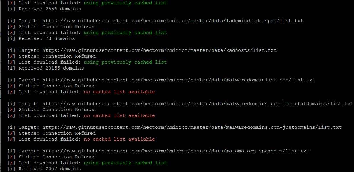

Ich wollte gerade mal mittel "pihole -g" ihn durch starten, da fällt mir auf, dass er scheinbar nicht rauskommt:
Ich werde ihn mal runterfahren ... und abkühlen lassen :)

Als ich beim Systemstart von Router und DNS-Server öfters mit der Uhrzeit und den daraus folgenden Fehlern Probleme hatte, habe ich mir eine RTC an den Pi geklemmt. Seitdem funktioniert das ohne Zwischenfälle.
Klappt das mit dem ntp Server wenn pihole nicht funktioniert? Dann gibt's ja DNS resolve oder?
Hm.. Ich muss gestehen, dass ich etwas verwundert bin, dass DNS eine Prüfung des Zeitstempels enthalten soll. Im DNS reply steht eigentlich nur die TTL des Eintrags und die wird in Sekunden angegeben, nicht als absolute Zeit. Es ist aber nicht auszuschließen, dass an irgendeiner Stelle unter Umständen eine Plausibilitätsprüfung stattfindet wie es zB bei SMB der Fall ist. Da muss ich mir das Protokoll nochmal angucken.
Allerdings zeigt das Log oben ja auch nur einen Auszug aus dem Update der Listen und keine DNS queries. Es ist daher gar nicht sicher, dass das DNS System selbst Probleme mit der Zeit hatte. Dazu hätte man explizit mittels nslookup, dig o.ä. die Namensauflösung testen müssen.
Wie dem auch sei, wenn man fürchtet, dass DNS-Probleme dazu führen können, dass der NTP Client die Zeit nicht mehr synchronisieren kann, sollte man den NTP-Server eben per IP angeben und nicht als Domain. Bei NTP Pools muss man sich dann natürlich für einen der Server entscheiden.
Außerdem muss man bei pihole logischerweise unterscheiden an welcher Stelle bzw welche Seite des DNS Fehler produziert. Die Clients schicken ihre DNS-Queries an den pihole-Dienst, der wiederum entweder direkt aus seiner Blockliste antwortet oder seinerseits den eingestellten Upstream-DNS fragt. Das sind zwei Paar Schuhe und deswegen muss "pihole funktioniert nicht" nicht zwangsläufig auch bedeuten, dass der PI selbst Probleme mit DNS hat, wenn der eingestellte DNS des Systems (zB 8.8.8.8) weiterhin einwandfrei funktioniert. NTP kann daher auch mit einer Domain wunderbar funktionieren, auch wenn der pihole-Dienst nicht funktioniert und die Clients keine Domains mehr darüber auflösen können..

... wenn nicht @Askedos gesagt hätte, ich soll ihn mal ausschalten, wäre mir nie die falsche Uhrzeit aufgefallen!
Azghul0815 schrieb:
Cool, würd mich freuen, wenn du die Info dann teilst.
Wie gesagt, ich habe jetzt das hier gemacht:
https://www.creativeturtle.de/tutorials/raspberry-pi-mit-ntp-client/
Der piHole holt sich also die Zeit nun von einer IP im lokalen Netzwerk - in meinem Fall eine Fritzbox.
Das Problem ist ja, dass er die Zeit nicht synchornisieren kann, weil er die Adresse des DNS-Servers nicht auflösen kann, aufgrund der falschen Zeiteinstellung (die entsteht, weil er z.B. hart abgschalten wurde).
