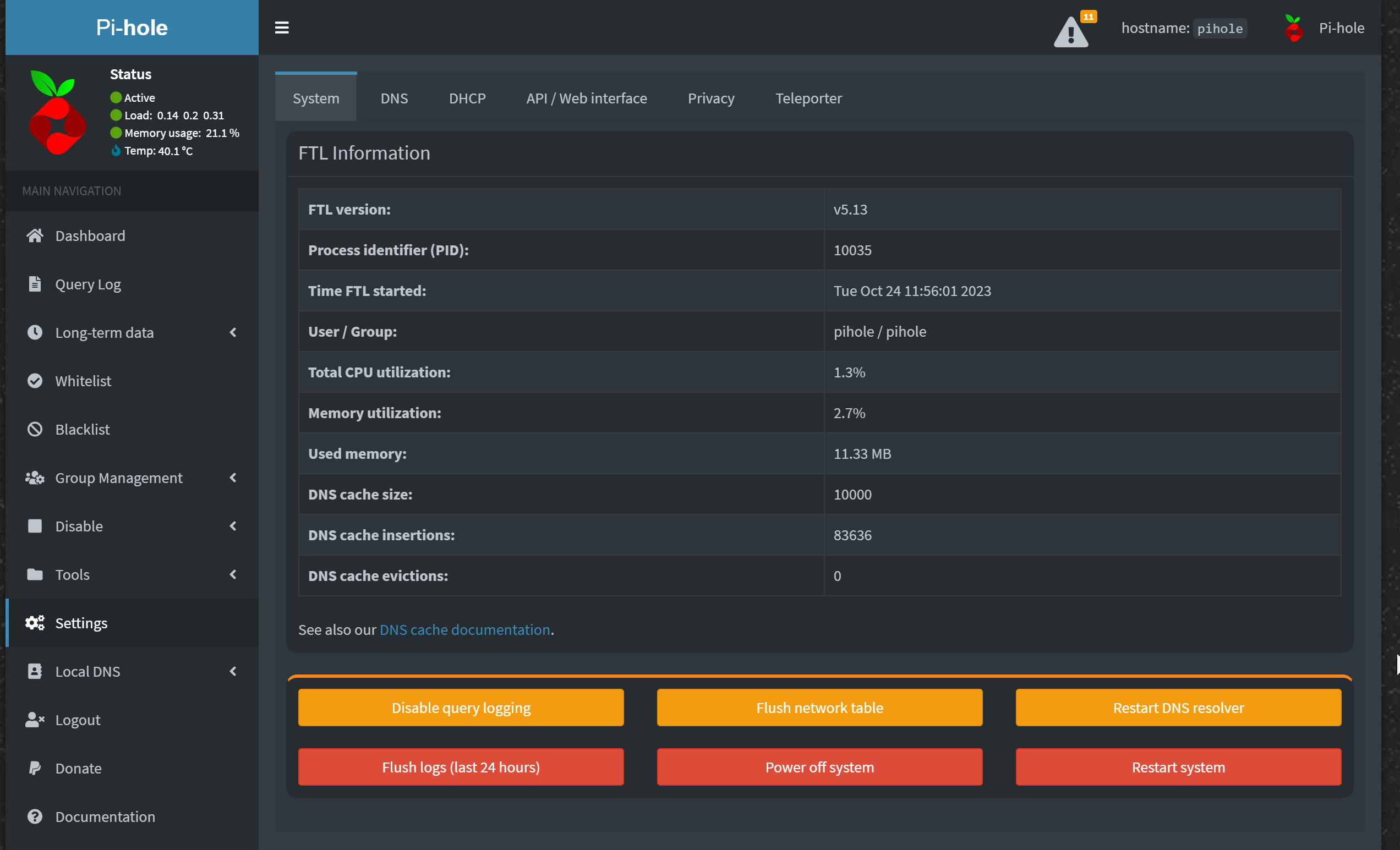

Im zweiten Bild ist ein Ausrufezeichen mit Hinweisen. Vielleicht ist das das Problem? Mehr Analyse ergebnisse sind hilfreich.

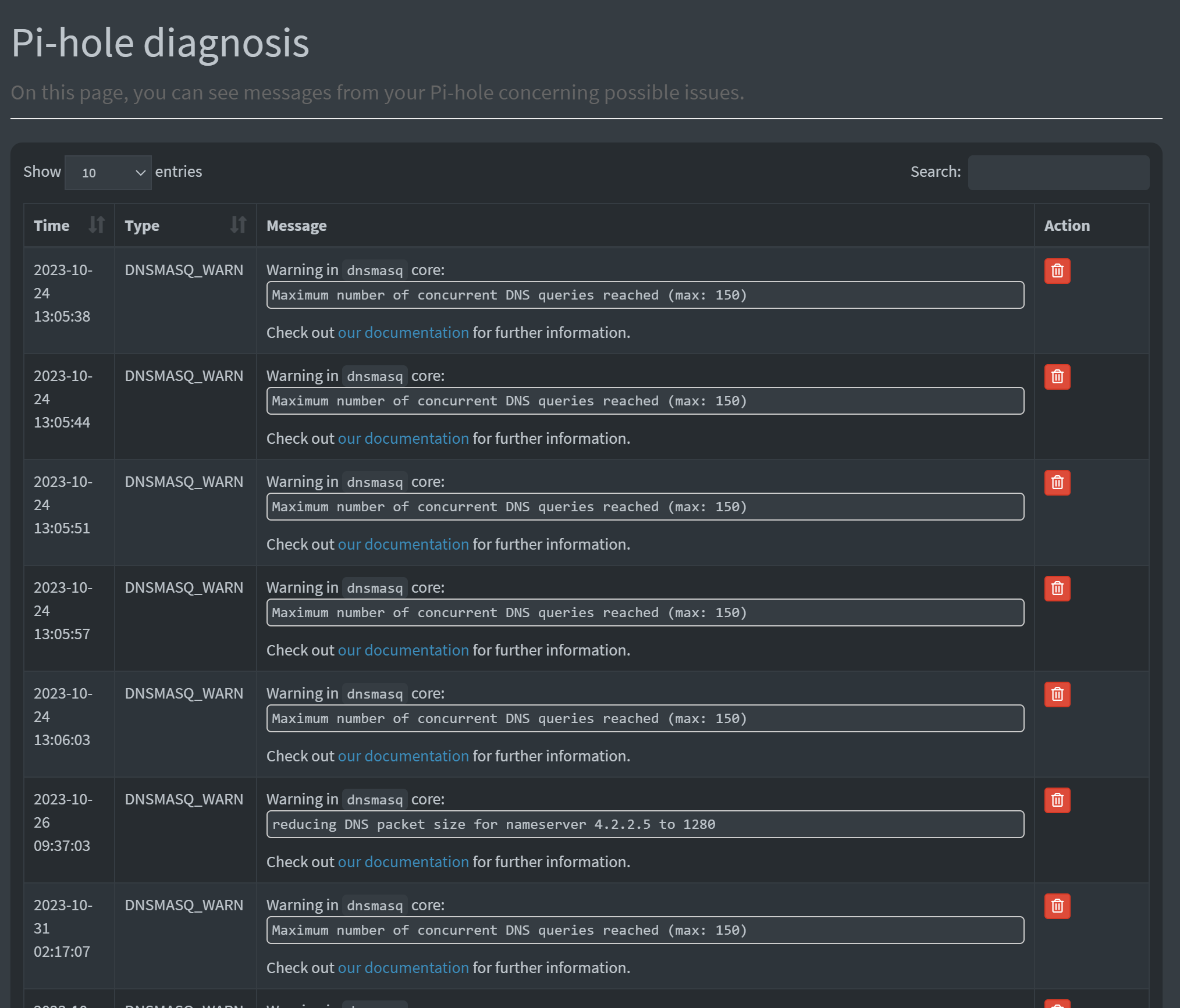

@matthias_nbg: Bitte mal die Meldungen unter dem Ausrufezeichen posten.

Hier sind die Fehlermeldungen. Die kamen aber sofort nach Inbetriebnahme des letzten großen Updates:

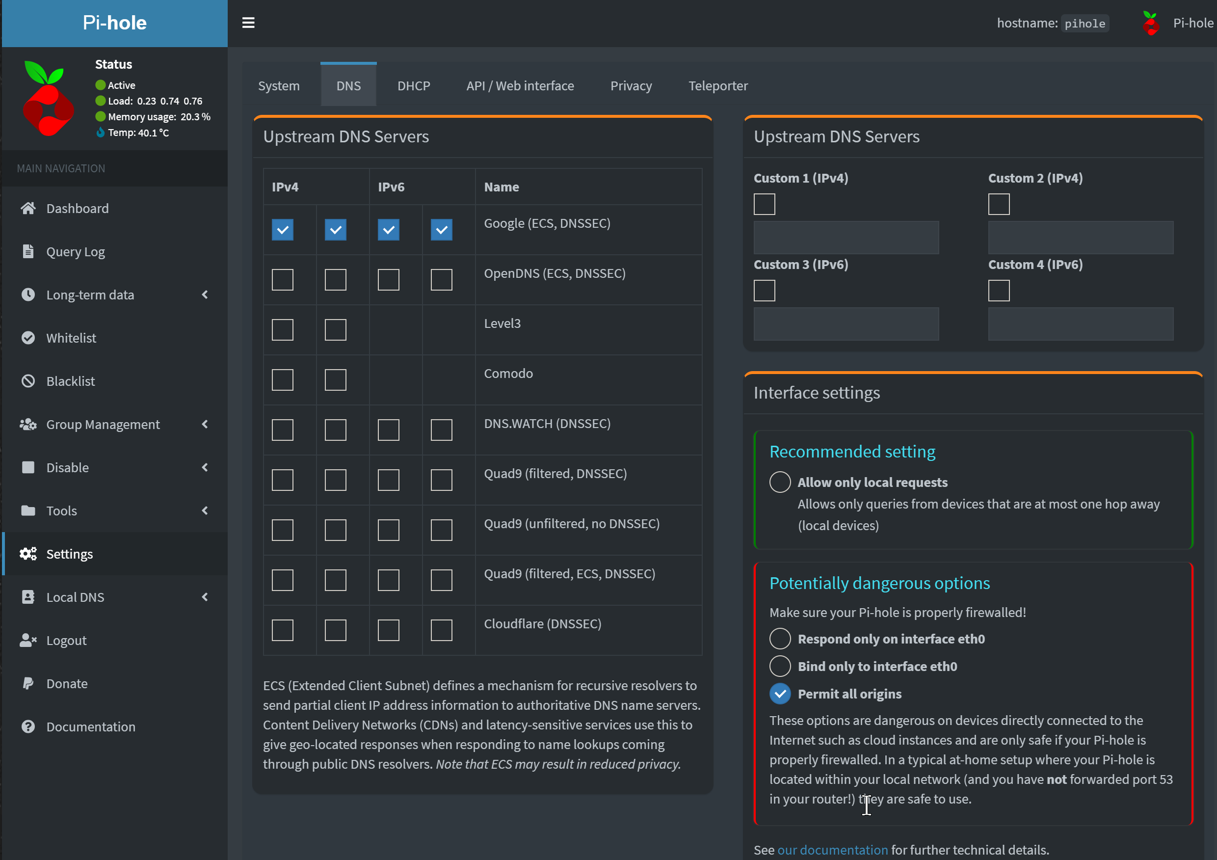

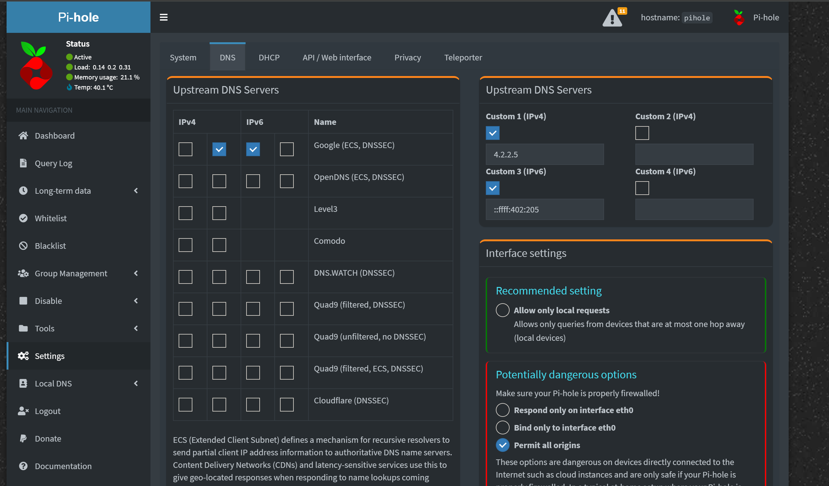

Warum hast du da einen v4 und einen v6 Server angehakt? Entweder zwei x v4 oder 2x v4 und 2x v6. Aus Privatsphäregründen würde ich die von Quad9 nehmen.
Was sind das für Custom Upstreamserver? Sind die im lokalen Netz? Testweise mal abschalten.
Das sind DNS von Level3. Woher kommt die Weisheit, dass man nur 2x v4 oder 2xv4 und 2xv6 vwerwenden muss? Du kannst den PiHole auch nur mit einem v6 betreiben.
So, Config mal angepasst:
@hoosty Ich weiss leider garnicht mehr für was diese Upstreams waren.
@acidarchangel dns-forward-max hochstellen OK, aber wo denn? In der Oberfläche geht das nicht, oder?
@matthias_nbg steht alles in den Links ;) Musst die 02-custom-settings.conf übers Terminal bearbeiten.
Du musst überhaupt nichts im Terminal bearbeiten
Einfach auf Settings klicken dann auf DNS
und unter dem Reiter
use dnssec
steht
Rate-Limiting
hier den Wert auf z.b. 4000 stellen und fertig
ich hatte vor ein paar Wochen nämlich genau das gleiche Problem das immer wieder 5-10 Minuten Aussetzer da waren. Bei mir lag es dran, dass eine PS5 zu viele Anfragen gesendet hat.

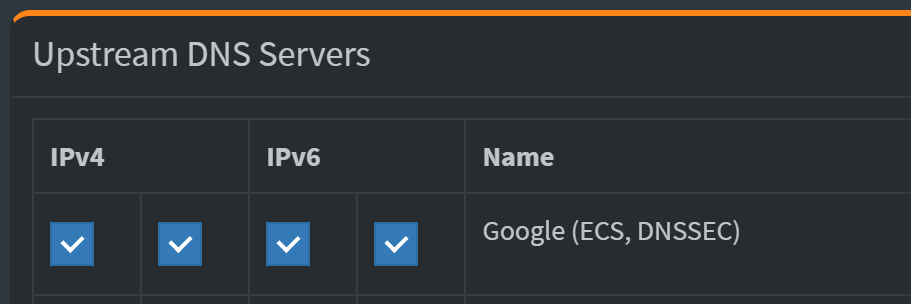

Was aber auch total witzig ist. Nachdem ich alle 4 Upstream DNS-Server aktiviert habe, kommen keine Fehlermeldungungen mehr:

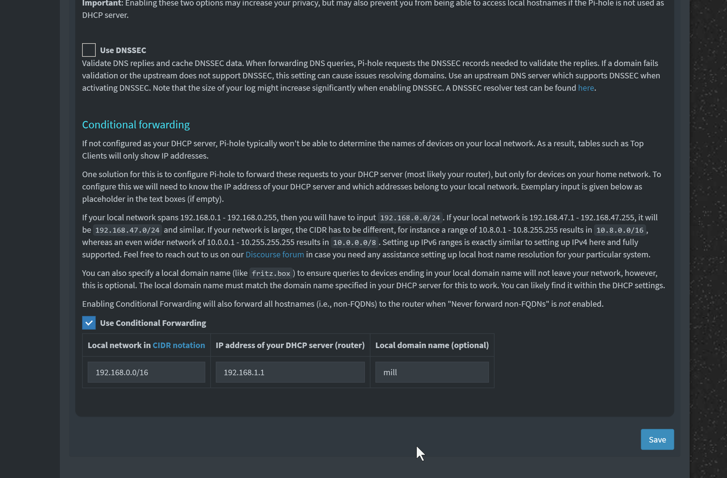

Hast du ernsthaft 192.168.0.0/16 als lokales Subnetz @matthias_nbg ? Das würde bedeuten, dass du Platz für 65534 Host-Adressen hast und ich bezweifle irgendwie, dass die benötigt werden. Zwar ändert das nichts an deinem Problem, aber es zeigt immerhin, dass das Netzwerk als ganzes fragwürdig konfiguriert ist. Hier solltest du nochmal darüber nachdenken ob das wirklich sinnvoll ist.
