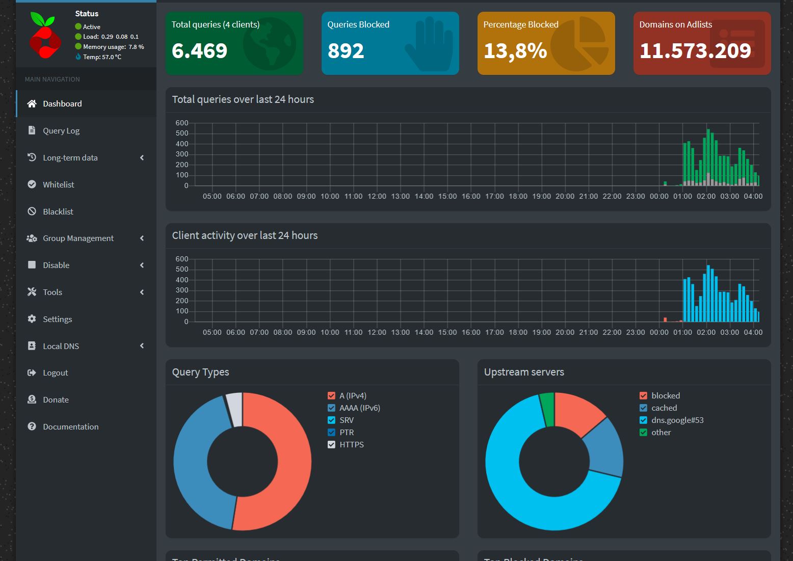

Ich kann die UI über den Browser aufrufen und habe soweit alles eingestellt und es funktioniert auch auf allen Geräten.

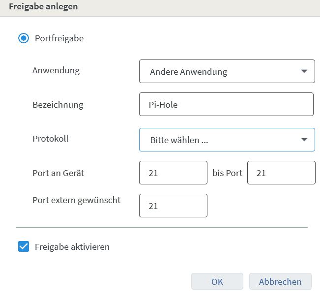

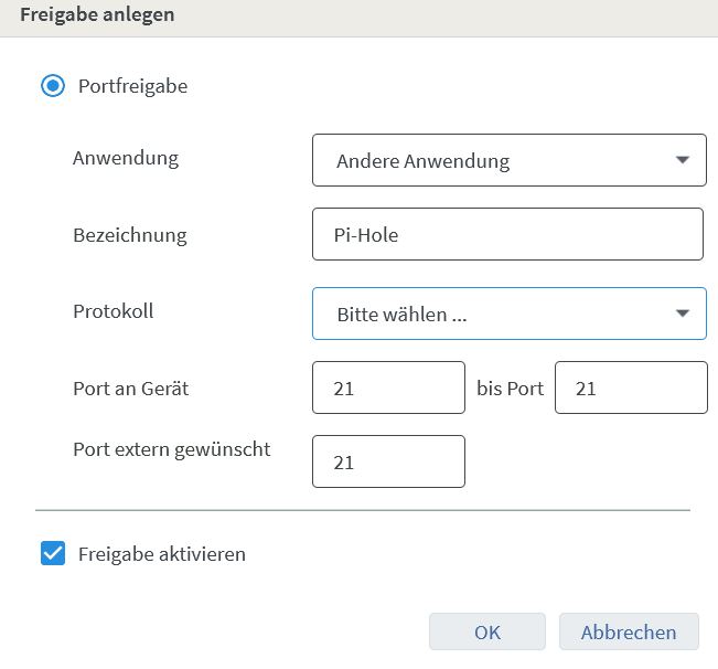

ports weitergeleitet?
Nein, in der Fritzbox habe ich nichts eingestellt bzgl. Portfreigaben. Muss das denn gemacht werden ? Ich frage nur, weil OMV über SSH zu erreichen ist aber Pi-Hole nicht.
Falls ich den Port auf der Fritzbox für Pi-Hole manuell freigeben soll, was wähle ich für ein Protokoll aus ? Zur Auswahl stehen TCP, UDP,ESP und GRE.
Entschuldige vielmals die Anfängerfragen.

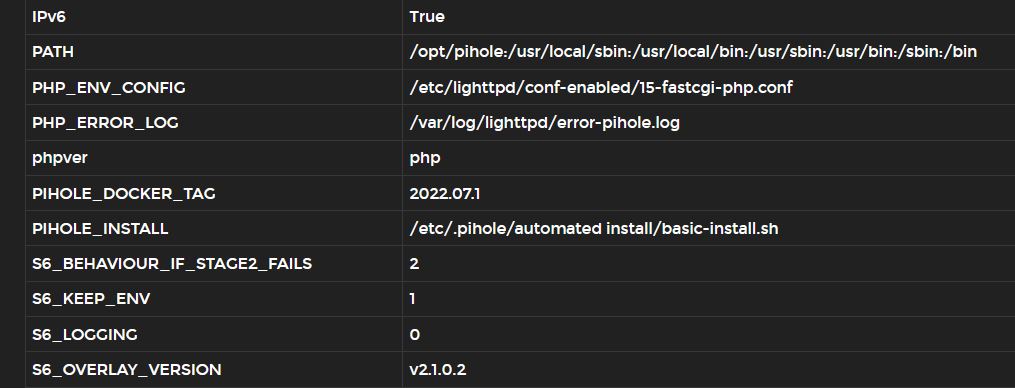

Portainer sagt dass IPV6 aktiviert ist auf dem Pi-Hole.

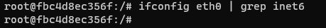

Das geht auch wunderbar, allerdings kann ich einfach nicht die IPV6 Adresse einsehen.
Vorher wurde mir immer wieder "bash: ifconfig: command not found" angezeigt.
Daraufhin habe ich dann "net-tools" installiert und "ifconfig" ausgeführt. Es wird nur die IPV4 Adresse sowie die Mac-Adresse angezeigt.
Gebe ich "ifconfig eth0 | grep inet6" ein, welcher GENAU der Befehl ist den ich brauche, erscheint nichts.

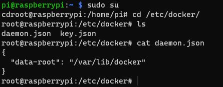

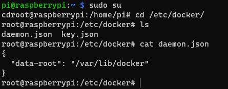

Beim ersten Link schaffe ich es einfach nicht daemon.json zu öffnen. Wenn ich über Terminal im Ordner drin bin und "cat daemon.json" verwende, tut sich nichts. Als Windows User bin ich gerade einfach zu blöd dafür. Ein kleiner Schubs in die richtige Richtung wäre sehr begrüßenswert.
Ein Docker Container verhält sich etwas anders als ein Physikalisches Gerät (oder eine VM). Docker hat per default kein IPv6 aktiv daher hat der Container auch keine IPv6 Adresse.
EDIT: wo suchst du denn nach der "daemon.json"? Diese musst du natürlich auf dem OMV Host haben. Das sind halt auch die Nachteile wenn man so management tools nutzt.

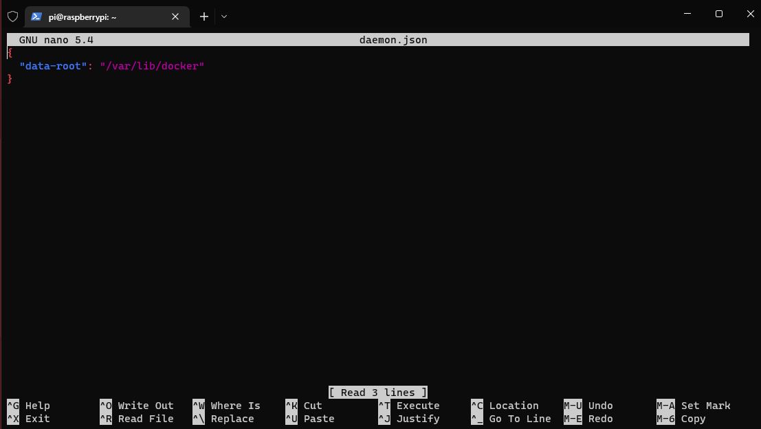

Das habe ich soweit verstanden allerdings reichen meine Kenntnisse nicht aus, um /etc/docker/daemon.json zu editieren.
Ich schaffe es zwar mit dem Windows Terminal ins Verzeichnis, kann die Datei aber nicht bearbeiten.
Für mehr reicht das Hirn nicht. Es tut mir leid.

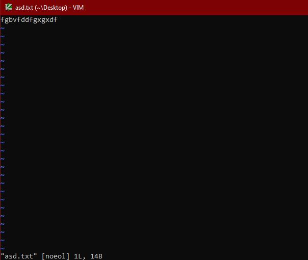

Kriege ich mit beiden Editoren nicht hin.

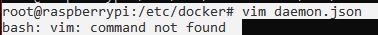

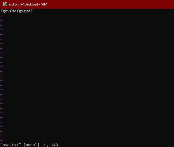

Nano und Vim funktionieren zwar im Windows Verzeichnis aber nicht sobald ich mich mit dem Raspberry verbinde.
Auf Windows funktioniert es.

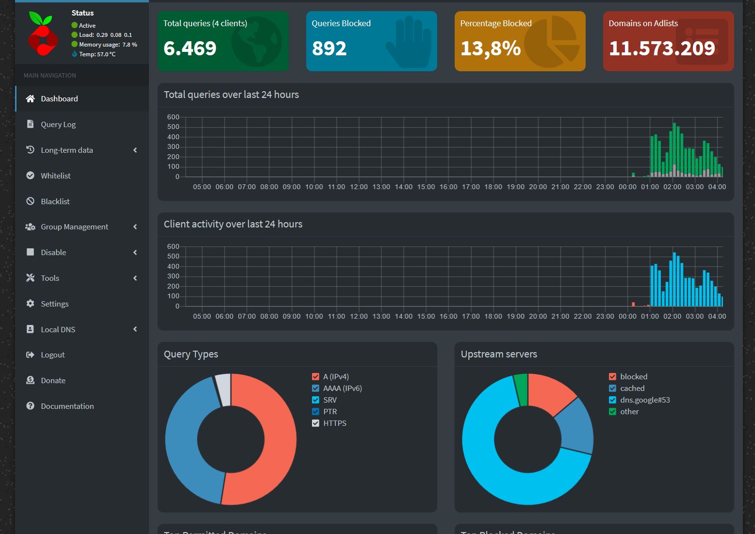

Ohne IPV6 macht PiHole nicht so richtig Sinn, richtig ? Die Geräte im Haus priorisieren IPV6 falls verfügbar und Werbung wird jedenfalls nicht geblockt.
Ich hätte mich echt früher mit Linux beschäftigen sollen. Ich checke nichts..... :)
dann sind sie wohl nicht auf dem raspi installiert..

Also PiHole läuft jedenfalls aber halt nur auf ipv4 DNS server.
ifconfig funktioniert schon eine Weile nicht mehr
Aktuell ist ip a:

vim installieren:
sudo apt install vim

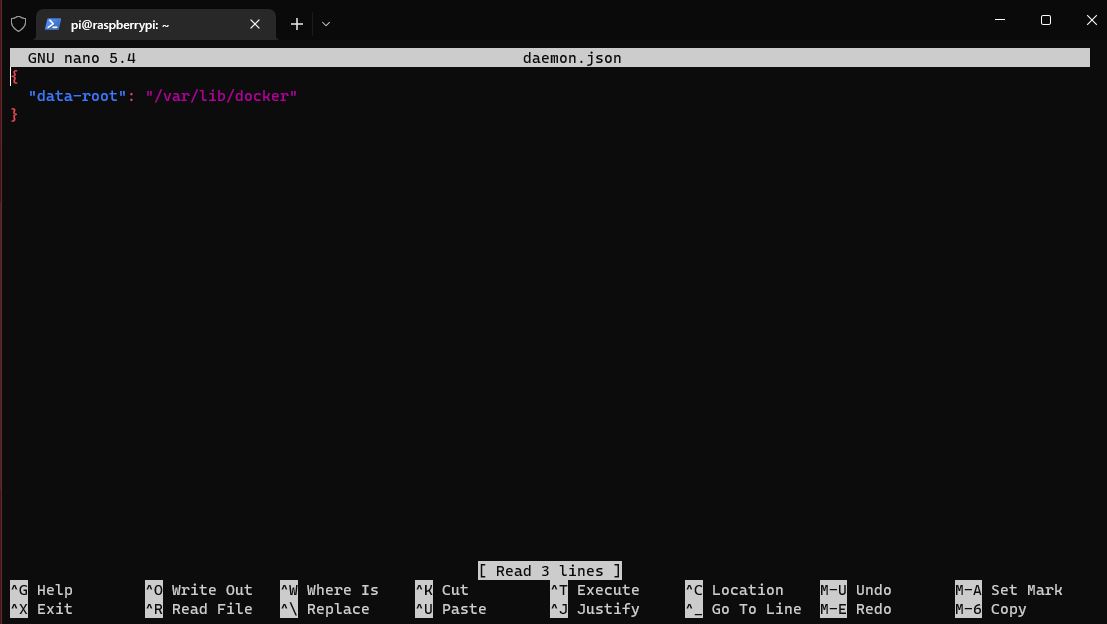

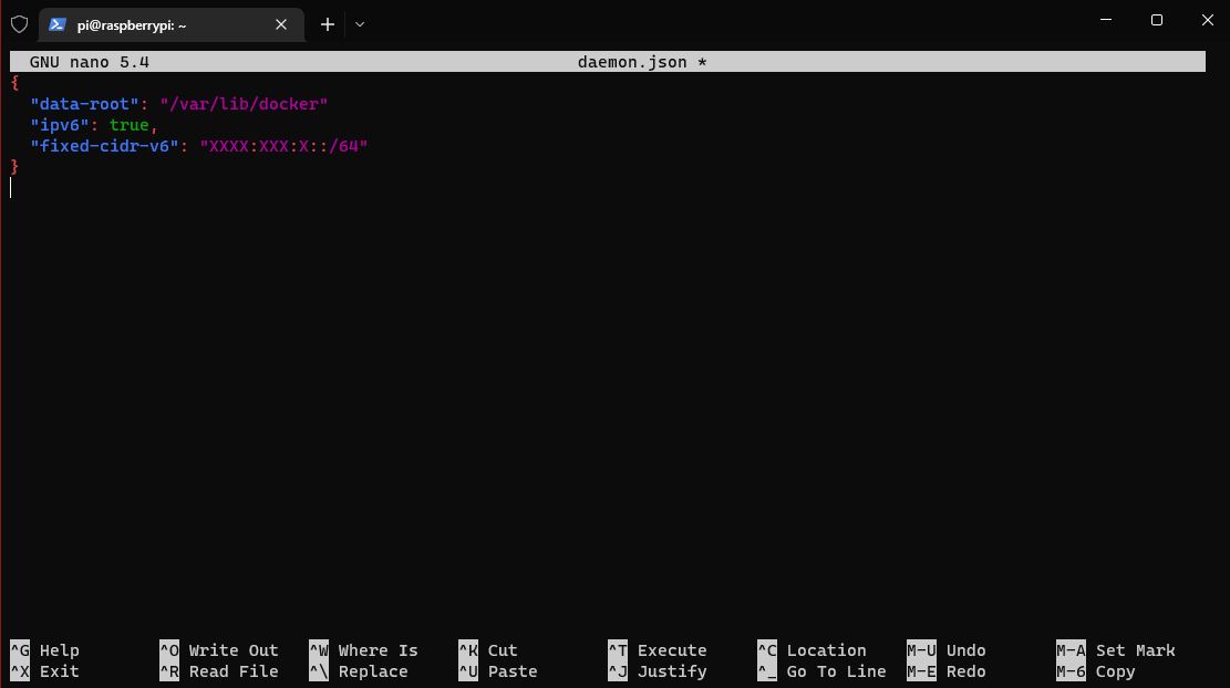

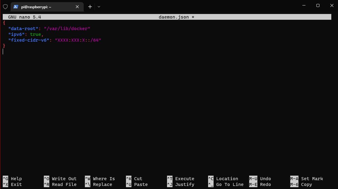

Hab jetzt Nano auf Pi installiert und mich mit dem Pi-Hole verbunden. Danach zu "/etc/docker/daemon.json", geöffnet und mir wird folgendes angezeigt.
Laut Docker, soll "
"ipv6": true,
"fixed-cidr-v6": "XXXXXXXXXXXX"" eingetragen werden. Meine Frage wäre nun, ob ich die besagten Zeilen einfach so in das Dokument einfügen und abspeichern kann.
Das würde dann so aussehen (Für X dann natürlich meine eigene IPV6 Subnet Adresse 64bit)
Würde das funktionieren ? Vielen Dank für eure Unterstützung.
