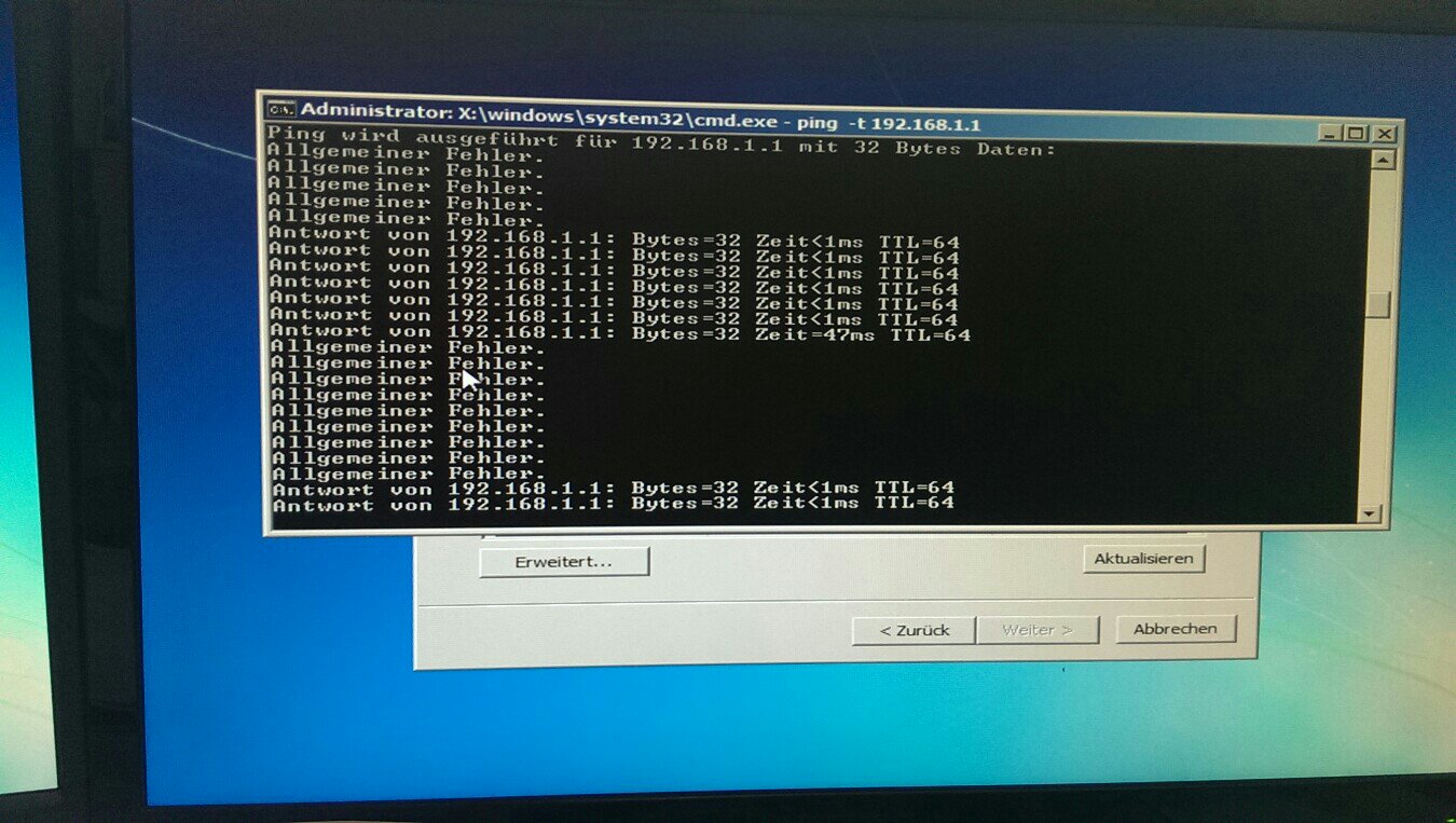

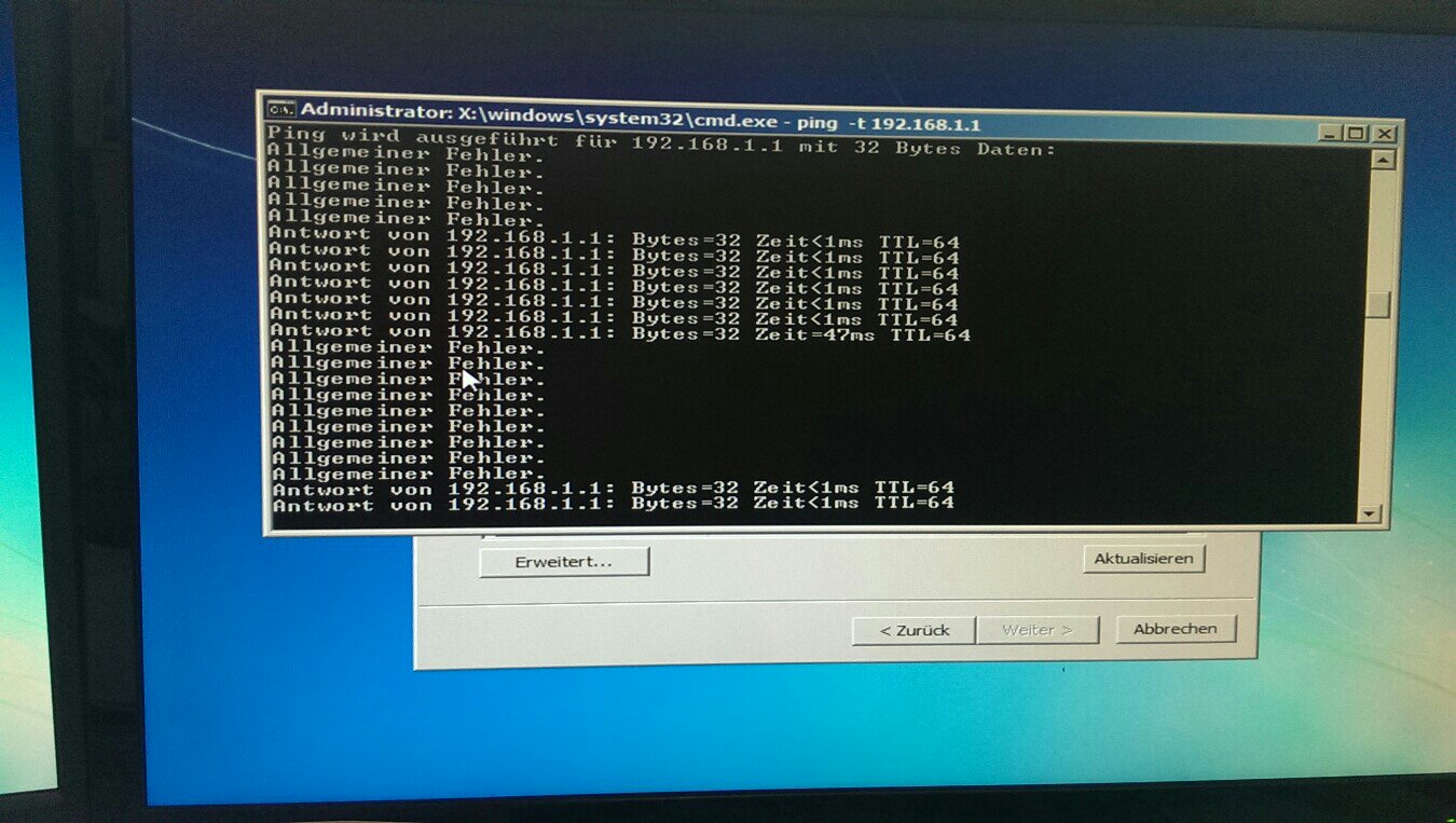

Ich habe versucht, ein Windows-Systemabbild vom 22.2.14 aufzuspielen. Da ja die Netzwerkverbindung laufend abbricht und sich das Abbild in einem Netzwerkordner befindet, habe ich es mit einem Windows-Setup-Stick machen wollen.
Also von Stick gebootet, Systemabbildwiederherstellung gestartet, Netzwerktreiber geladen und den Netzwerkpfad angegeben. Dann hat er erst mal fröhlich angefangen und nach 2 Minuten wieder abgebrochen wegen eines Netzwerkfehlers. Hab dann in der Eingabeaufforderung den Router angepingt und siehe da - es besteht das selbe Problem wie im gebooteten Windows! :freak:
Und als wär das noch nicht seltsam genug: mit einer PCI-Netzwerkkarte funktioniert es auch nicht! :freak: :freak:
Meine Schlussfolgerung: das neue Mainboard hat irgendeinen Schuss, was Einfluss auf jegliche Netzwerkverbindung hat. Oder hab ich was übersehen?

Noch mal zur Verdeutlichung: ich habe innerhalb eines von einem USB-Stick gebooteten Windows-Setup den Router angepingt und habe den gleichen Fehler. Also liegt es auch nicht an der übernommenen Windows-Installation.
Ja, alle anderen Geräte (im Moment 5 Rechner) können den Router mit <1ms anpingen. Einen anderen Router kann ich leider im Moment nicht ausprobieren, da im Netzwerk gearbeitet wird.
Durch die fehlgeschlagene Abbild-Wiederherstellung ist die vorhanden gewesene Windows-Installation nun eh im Arsch, also installier ich mal neu. Wenn es danach doch funktioniert, dann bin ich bereit für die Klapse.
