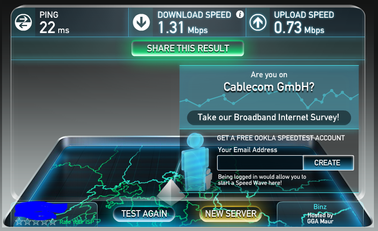

Hallo Community!
Ich habe einen Laptop, und spiele mit ihm immer mal wieder Multiplayer-Spiele. Es kommt aber häufig vor, dass ich eine Ping von 1000 (oder mehr) habe, und dann laufe ich nicht mehr, ich werde herumteleportiert... Manchmal läuft es ganz gut (20er Ping), aber es ist eben meistens der Fall, dass ich nicht normal spielen kann. Ich habe in meinem Zimmer zwar keinen guten WLAN-Empfang, aber bekomme bei SpeedTests trotzdem immer wieder eine 20er Ping (siehe oben). Ich wohne in der Schweiz und wir haben Internet von UPC Cablecom (125 MBit/s glaube ich). Beim Download-Test bekomme ich meistens 1-2 MBit/s, was ja durch die Verlangsamung des WLAN in Ordnung ist. Was ich aber eben nicht verstehe ist, warum ich sehr oft in Online-Spielen Pings über 1000 habe...
Hat jemand einen guten Rat für mich? Oder hilft da nur ein LAN Anschluss in meinem Zimmer (es gibt in meinem Zimmer keinen)?

Erst mal danke für eure Antworten.
@ghozt: Würde es denn auch funktionieren, wenn wir einfach ein neues Modem mit WLAN kaufen, das besser ist als das von UPC?
@T3mp3sT1187: OK, ich finde es nicht in Ordnung, aber 1-2 MBit/s wären schon sehr schön. Effektiv habe ich bei Downloads manchmal auch nur 50 KBit/s, was richtig aufregt.
Die Ausgabe: Minimum = 10ms, Maximum = 935ms, Mittelwert = 85ms. Das Gleiche werde ich nachher dann auch neben dem Router ausprobieren.
@SimSon: Das werde ich dann auch gleichzeitig mit dem Vorschlag von T3mp3sT1187 machen. Ergebnisse kommen dann.
Anderes Modem kaufen wäre wohl nicht extrem hilfreich, vorallem wenn es neben dem Router genau gleich aussieht.
Achtung: Bit ungleich Byte. Du lädst wahrscheinlich mit 50 KByte/s runter, das entspricht 400KBit/s. 1-2 MBit/s sind etwa 120-250KByte/s
Vodafone Glasfaser
Achso, KB heisst Kilobyte und nicht Kilobit! Ich dachte halt bei den Downloads, dass er dann mit 50 KBit/s runterlädt. Danke für die Verbesserung :)
