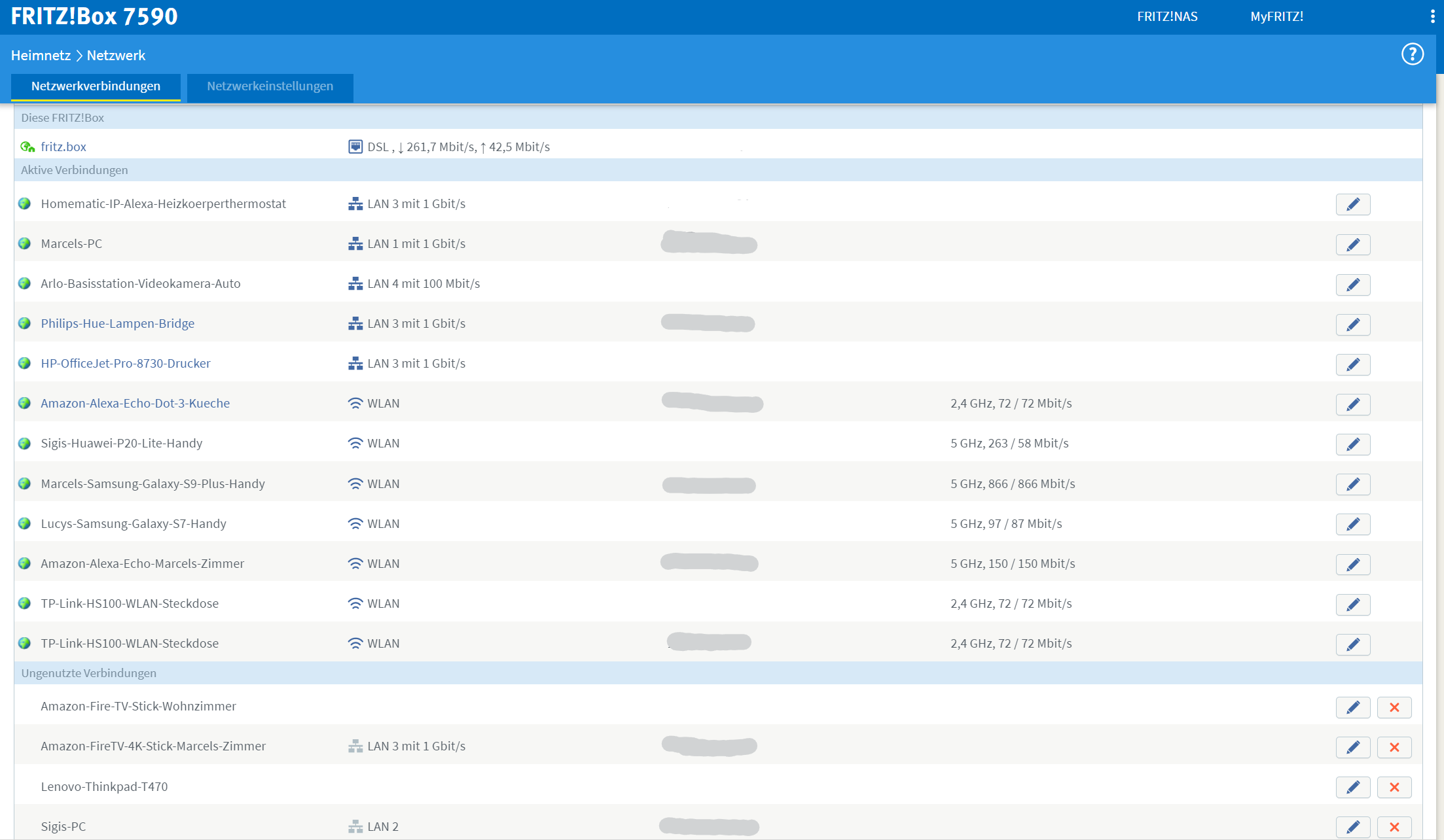

gestern war es endlich möglich nach jahrelangem "leiden" mit einer 16.000K DSL Leitung auf 250.000K VDSL zu wechseln.

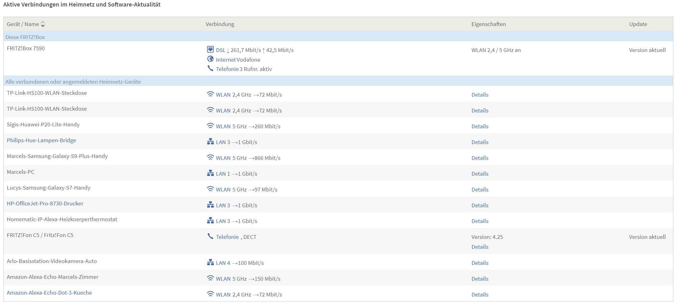

Ich habe schon bereits eine FRITZ!Box 7590 und benutze überall wo es geht ein CAT 7 LAN Kabel. Ebenso eine D-Link DGS-108 Switch da die 4 LAN Anschlüsse der FRITZ!Box 7590 nicht mehr ausreichten. Ich denke mal das ist das maximalste was ich herausholen kann um die 261,7Mbit/s - 32,7125 Megabyte zu empfangen. Ich habe einige LAN sowie WLAN Geräte angeschlossen (siehe angehängte Bilder) Ich habe gestern jedoch als wirklich einziger im Heimnetz über ein CAT 7 LAN Kabel mehrere Speedtests gemacht und es kam irgendwie immer wieder was anderes heraus.
Über Breitbandmessung.de kamen nur ca. 120K an, über Vodafone selber und nperf.de ca. 240K und über speedtest.net ca. 150-160K. Also ganz unterschiedliche und hohe Unterschiede. Was ist denn jetzt am genauesten bzw. was sollte man nehmen? Wie kann ich überprüfen wie viel genau ankommt? (Download sowie Upload) Im Router bzw. unter fritz.box werden 261,7Mbit/s Download und 42,5 Mbit/s Upload angezeigt.
Ebenso wollte ich Fragen wie das mit der Aufteilung der Leistung mit mehreren WLAN sowie LAN Geräte im Heimnetzwerk aussieht. Ich habe 15 + 1 (DECT Telefon) Geräte am Laufen (WLAN sowie LAN), maximal 20 (die 3 Osram WLAN Steckdosen werden in den angehängten Bildern nicht angezeigt) Aber die laufen ja nicht alle immer auf 100%, wie viel kostet mich das an Download/Upload in der Leitung insgesamt? Bzw. wie viel steht dann für meinen PC über LAN maximal zur Verfügung? ich hätte beim Download/Upload natürlich schon gerne die 262K.
