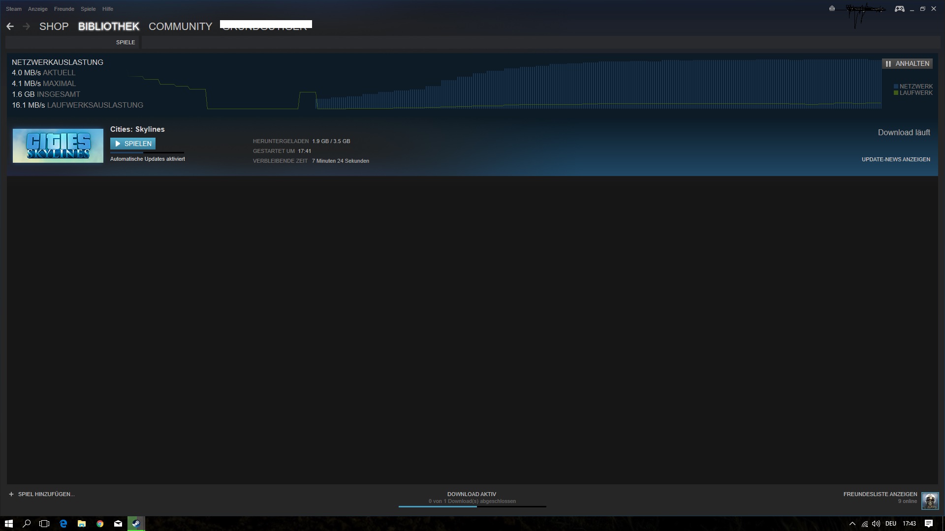

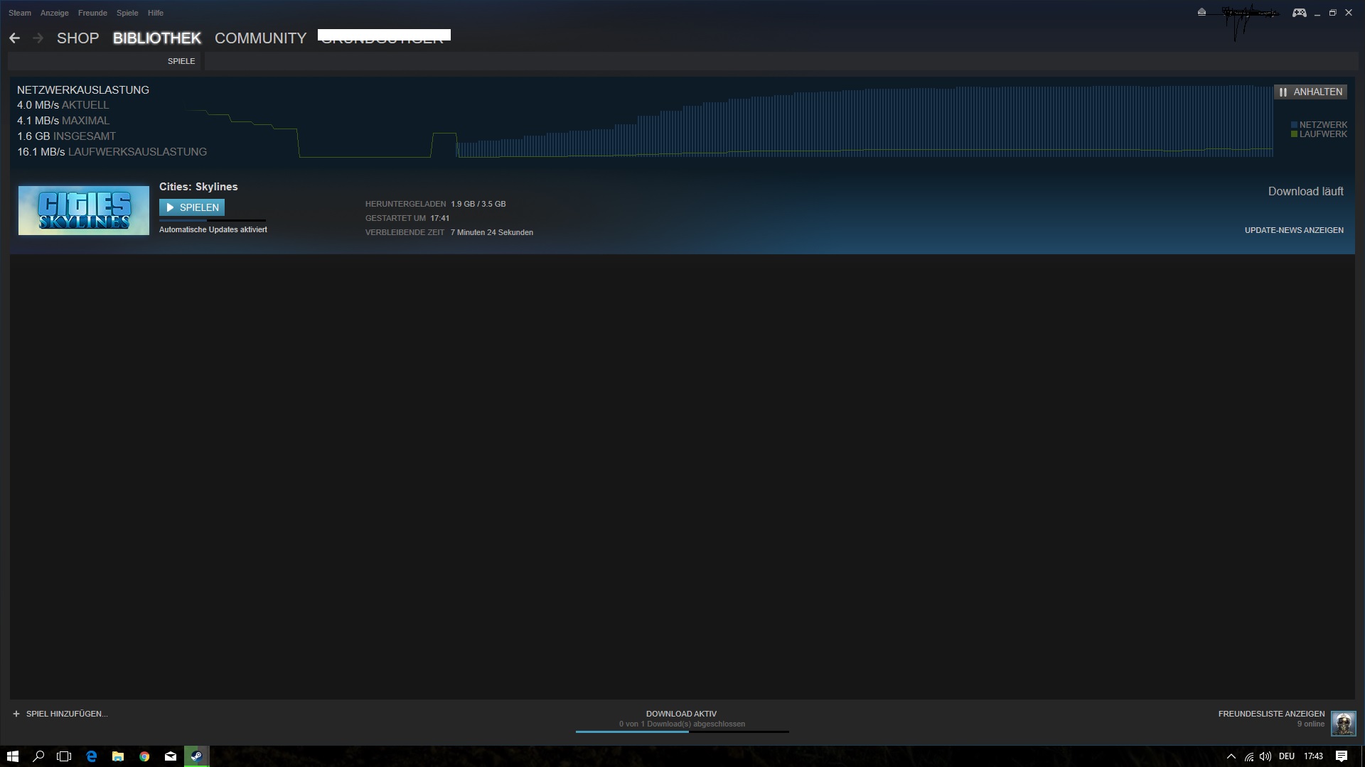

Hab bei Downloads 4 Mb´s von 5 Mb´s, bei einer 50.000 leitung, was normal sein sollte.

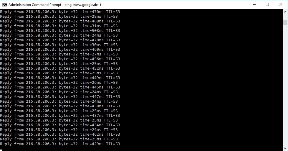

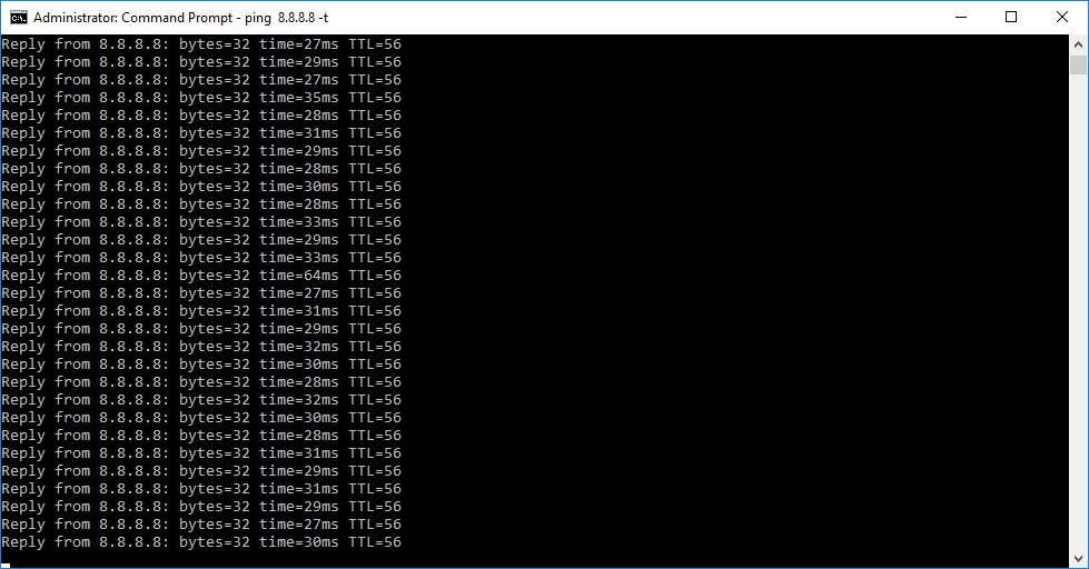

Das Passiert nicht direkt sondern nach paar Minuten auf dem Server, das gleiche beim Pinging in CMD, erst alles schön bei 25-30 dann 25,450,25,500 usw

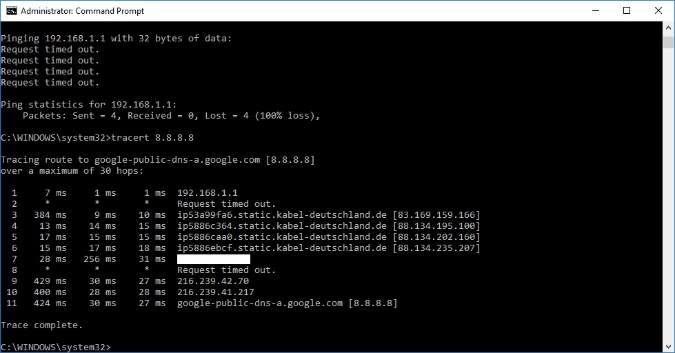

Pinging 192.168.1.1 with 32 bytes of data:
Request timed out.

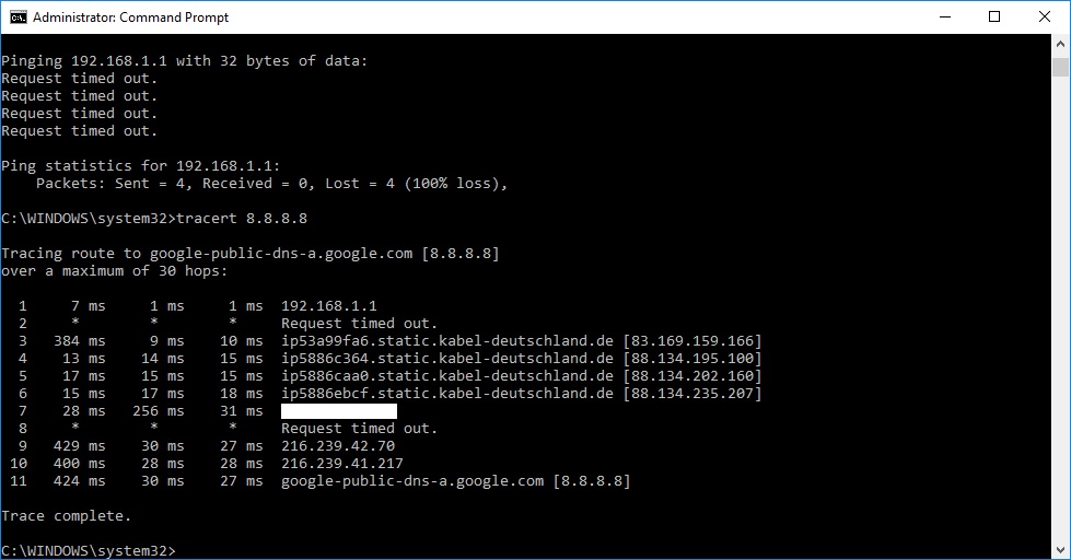

Sicher, dass der Router die 192.168.1.1 hat? Es ist recht unüblich, dass ein Gerät im eigenen Subnetz nicht auf einen Ping antwortet. "ipconfig /all" zeigt dir deine IP und die des Routers. Da sollte eigentlich auch ein Ping möglich sein. Ansonsten machst du mal ein "tracert 8.8.8.8". Da siehst du die einzelnen Stationen, die der Ping bis zum Ziel durchläuft. Ergebnis hier posten.
Vodafone Glasfaser

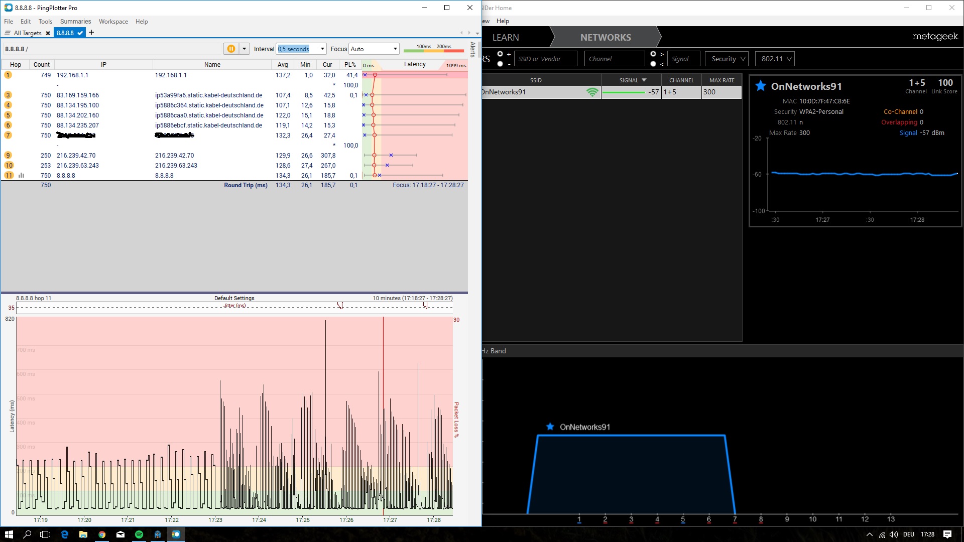

Hm.. Das sieht interessant aus. Tracert sendet im Prinzip jeweils 3 Pings an das Ziel bzw. an die jeweiligen Zwischenstationen, Hops genannt. Wenn diese 3 Ping-Zeiten in einer Zeile unterschiedlich sind, heißt das, dass die Pings eben unterschiedlich schnell waren bzw. verzögert wurden. In deinem Screenshot sind sporadisch mittendrin mal Pings mit höherer Latenz. Das heißt, dass der Ping extrem instabil ist wie man ja auch in deinem ersten Ping-Screen sehen konnte.

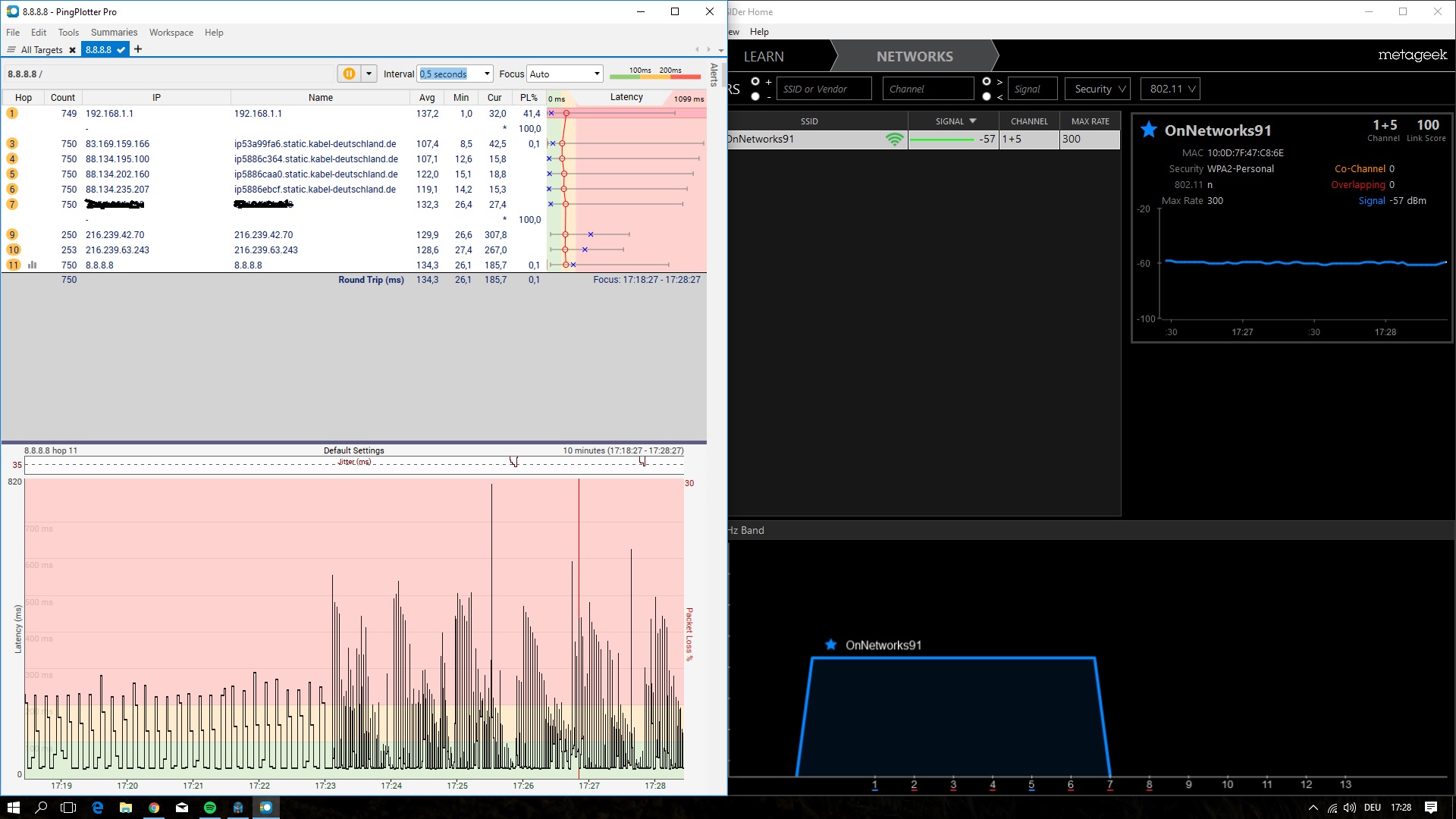

Ich würde mal mit dem Tool PingPlotter den Trace über eine gewisse Zeit aufzeichnen. Evtl. kann man über die zeitliche Analyse das Problem genauer sehen. Es kann nämlich durchaus sein, dass bei dem ersten Ping an Hop 9 schon bis zum Router 400 ms verbraten wurden. Die sieht man im normalen Trace aber nicht, da in dem Moment wo der Trace den Router getestet hat eben als max 7 ms rauskamen. Führst du den Trace nun hintereinander 10x aus, kann es durchaus sein, dass dort irgendwann schon beim Router die 400 ms zu sehen sind. Das macht eben der Pingplotter für dich, weil der mehrere Traces hintereinander macht und dir die Gesamtergebnisse liefert.

Download ist ok
Da haben wir's. Der PL - Packet Loss aka Paketverlust - zum Router beträgt schon über 40%. Das heißt 40% der Pakete erreichen gar nicht erst den Router! Dann ist es kein Wunder, wenn darunter auch die Verbindung ins Internet leidet.
Die Gründe für Paketverluste im WLAN sind vielschichtig. Es gibt dafür keine allgemeingültige Anleitung was wie wo man tun kann. Man kann nur Stück für Stück Parameter im WLAN-Umfeld verändern und schauen ob es etwas bringt.

Ich hatte sie so |||, Parallel zu einander. Nun habe ich die so, \|/. Zwar habe ich immer noch ca 40% Paket verlust, aber der ping ist jetzt "normal" vereinzelt paar Ausschläge aber nicht über 150.

Wenn ich beim PingPlotter die Aktualisierung von 0,5 auf 2,5 Sekunden stelle habe ich auf einmal 0% Paketverlust
