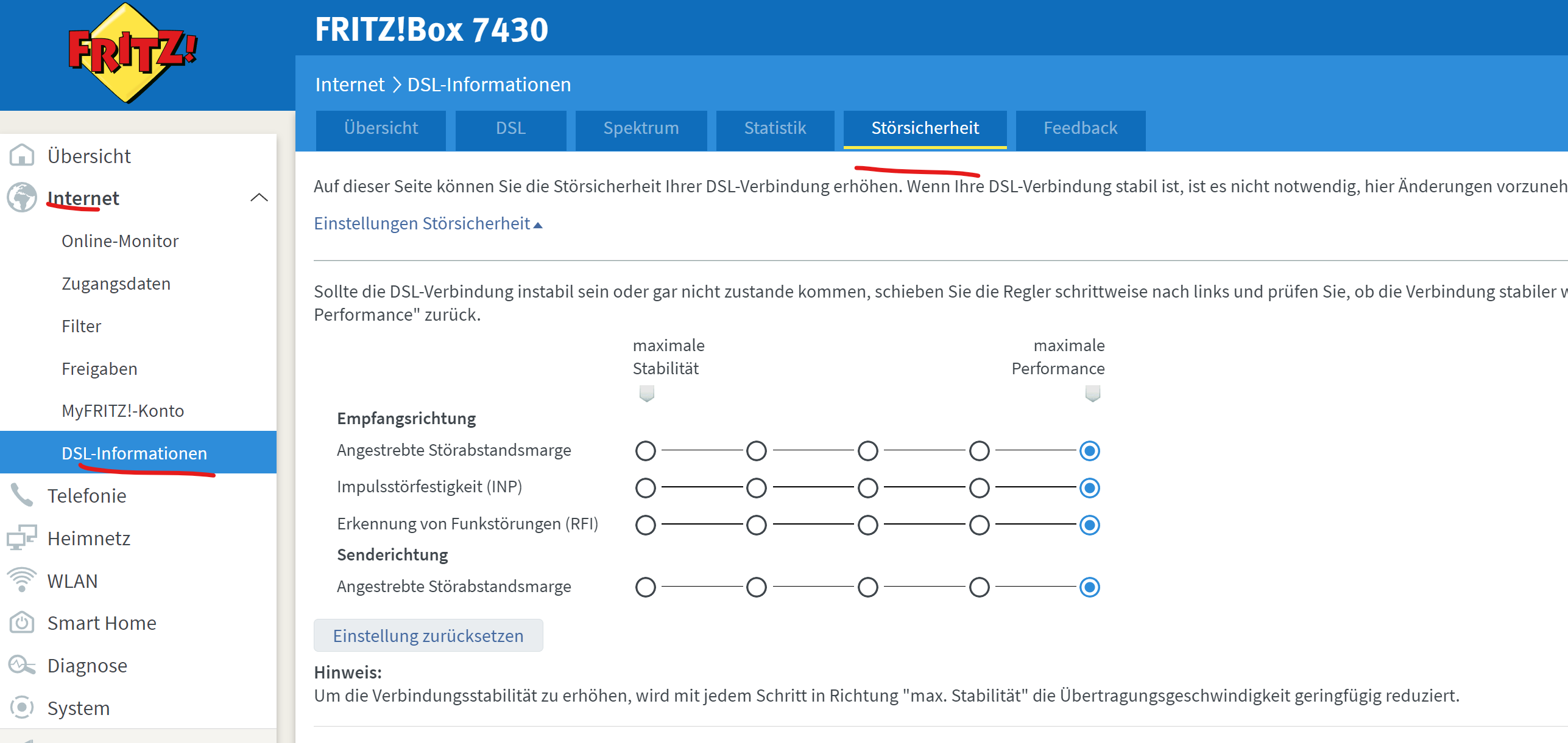

du kannst auch den Stabilität Schieber des dsl der fritzbox in Richtung Qualität statt Quantität zu schieben.

Wo finde ich denn diesen Regler? Hab bisher viel in der Weboberfläche geschaut und konnte bislang nicht einen regler finden

Ja, lass das 10 mal laufen oder so, wenn du die fritzbox immer mit 1 ms bekommst, dann liegt es nicht an deinen internen Geräten.
Achja die Störsicherheit bei der Fritzbox: Kann sein, dass du dafür den erweiterten Modus aktiveren musst (rechts oben bei den 3 Punkten).
Bei mir scheint es nicht mehr zu geben. Und den üblichen "erweiterten Modus" kann ich tatsächlich auch nicht finden. Früher durch die drei Punkte oben rechts und über sonstige kleine Links wie "Hilfe und Info" auch mit Controll F nicht auffindbar.

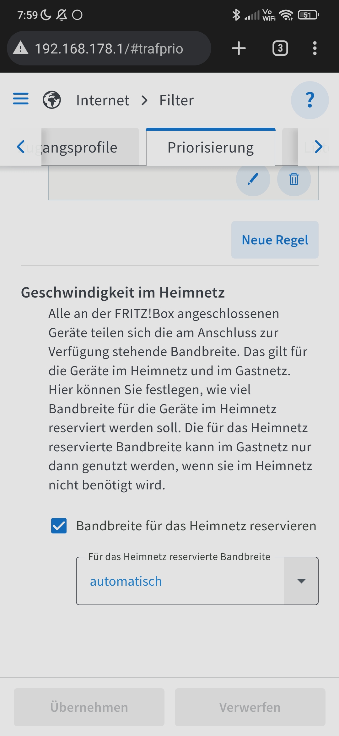

Klar, Stream kostet ping, das ist ganz normal. Alle paar Sekunden ist die Leistung dicht, wenn das nächste Filmpaket geladen wird. Kann man aber im Router priorisieren, damit kann man das Problem etwas (aber vermutlich nicht komplett) bekämpfen.

Die FritzBox 7530 sollte mit aktueller Firmware die Ingress Shaping ("Bandbreitenkontrolle" oder wie AVM das nennt) Option haben. Eventuell hilft die, das zu lösen oder zumindest zu reduzieren.

In stell bei Internet, Filter, priorisierung das ein:
