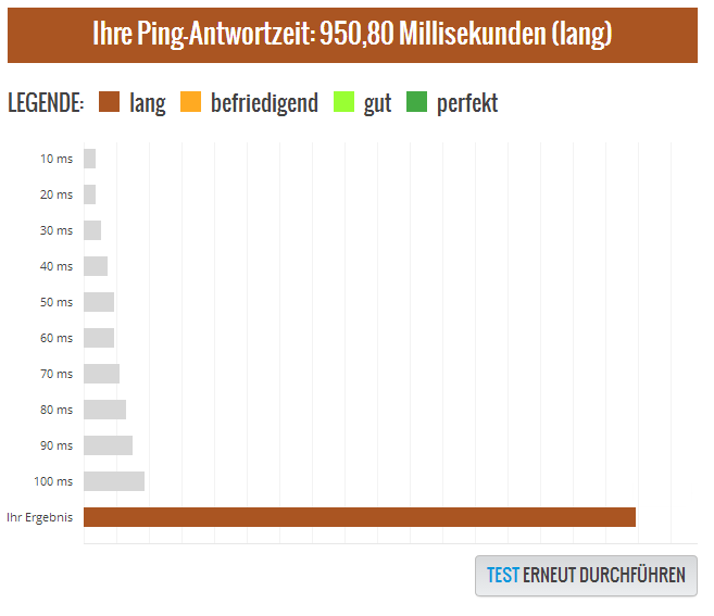

Hey leute,
ich weiß nicht was los ist...

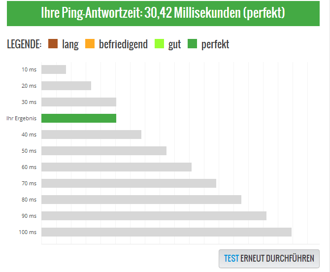

ich habe beim normalen surfen bzw nach dem Router neustart einen sehr guten 29-33 ping.
Das bleibt auch so.
Wenn ich aber irgendein spiel starte steigt der Ping auf 800-1000...
Es ist in jedem spiel so..(Crossfire,MW3,Minecraft schlechte verbindung,counterstrike etc.)
Nach etwa 5-6 minuten nach dem ich das Spiel geschlossen habe stabilisiert sich es wieder...
Screens:
Ich hab nun mein Laptop auch neu aufgesetzt(weil ich dachte es wäre evt. wegen einem Virus/trojaner) aber es besteht immernoch...
Bitte um hilfe! :( :( :( :(
Hoffe auf Antwort! :(

Per LAN funktioniert es einwandfrei...
D.h wohl es liegt am Wlan bzw Notebook...
Kann ich was dagegen machen oder heißt es ab zum Saturn?
