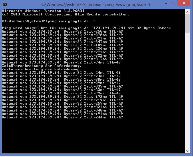

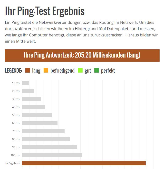

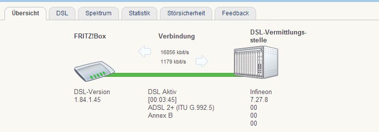

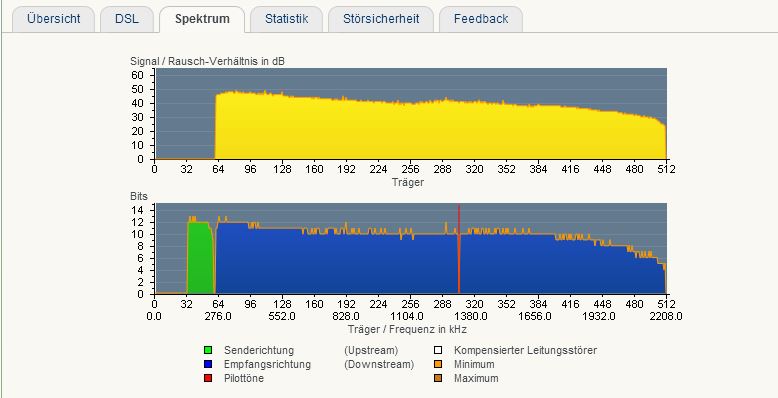

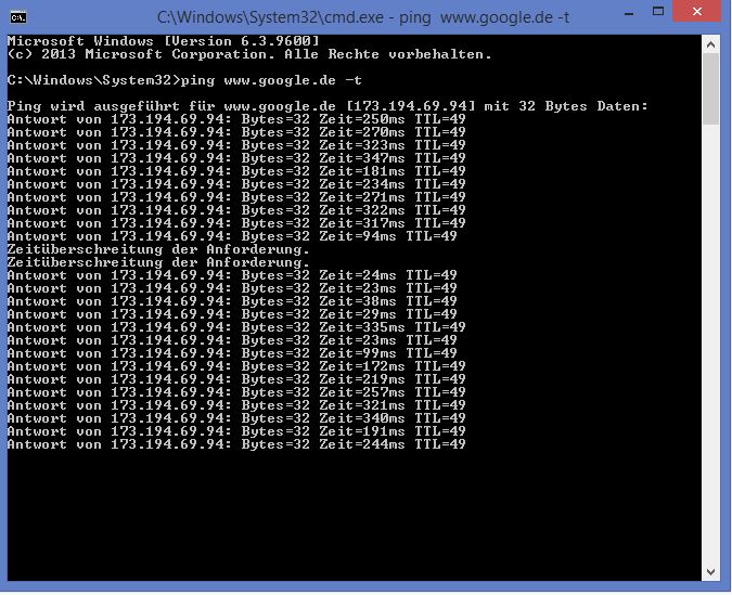

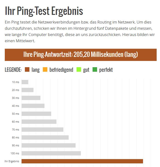

ich habe seit heute leider Probleme mit meiner DSL Leitung. Gestern Nacht ging eigentlich noch alles einwandfrei, ich habe BF4 mit <20ms zocken können und auch ein Download ging mit Fullspeed vonstatten. Jetzt wollte ich gerade etwas BF4 zocken und werde immer wegen des zu hohen Pings von >250ms gekickt was natürlich verständlich ist.
Hardware:
-FritzBox 7330SL mit aktuellester Firmware
-PC->Switch->FritzBox; alles mit Cat6 Kabeln
-DSL 16k von 1&1
Was ich bereits gemacht habe:
-FritzBox neu gestartet
-FritzBox ne Weile vom Strom getrennt und wieder angesteckt
-Kabel überprüft
-Switch neu gestartet
-mit Laptop über WLAN getestet; selbes Problem
-mit Laptop direkt an FritzBox angeschlossen;selbes Problem

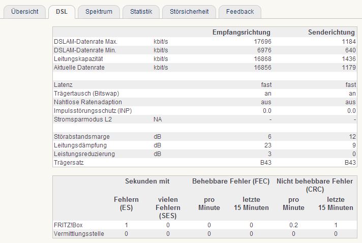

Dann kann eigentlich nur was an der Leitung kaputt sein oder?
Das komische ist allerdings, dass wenn ich in der FritzBox die Internetverbindung kappe, ist der Ping für ganz kurze Zeit fast in Ordnung. :confused_alt:

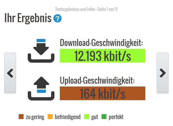

Im Anhang findet ihr ein paar Screenshots der FritzBox und den Pingversuchen.
Danke schon einmal für eure Hilfe.
Grüße
Waste

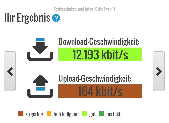

Dein Upload paßt garnicht in dem Test zu deiner Fritzbox. Da müßte so bis zu 1000 im Upload beim Speedtest stehen und nicht nur 164.
Deshalb auch der schlechte Ping.
Irgendwas lädt eventuell im Hintergrund hoch. Schau mal im Online Monitor der Fritzbox, ob der Upload da grafisch angezeigt wird. Falls du da grafisch was erkennst, lädt irgendwas hoch
noch einfacher wäre es, wenn du statt "ping" mal "tracert" ip/url machst.
dann sieht mans wies mit routing aussieht.
und mal gucken ob was im hintergrund hochlädt o.Ä

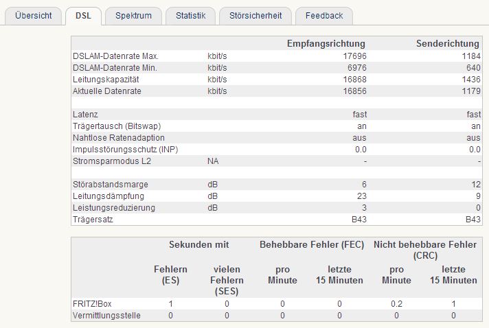

Ansonsten sehen die Werte der Fritzbox soweit sehr gut aus ;)
