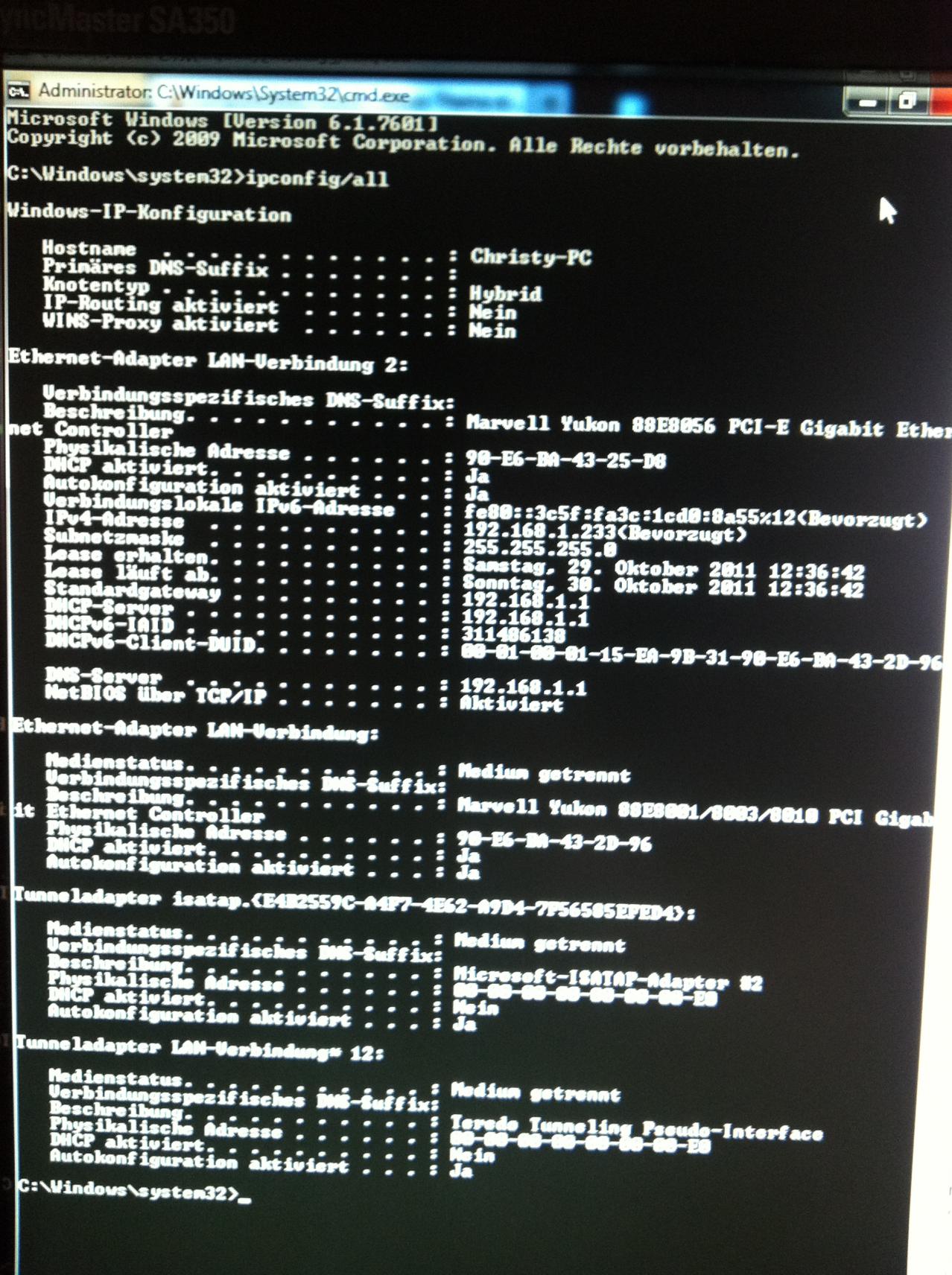

hab nen anhang mit bei vielleicht hilft des was !!!
bitte um hilfe...

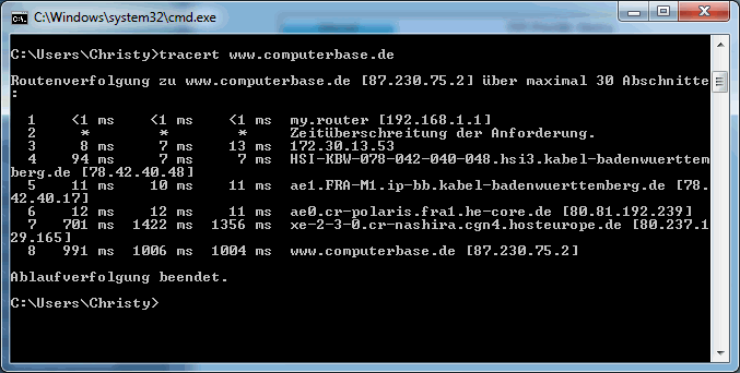

das gibst du wie ipconfig in der EIngabeaufforderung ein, mit dem Ziel das den hohen Ping hat. Dann zeigt es dir welchen weg die Pakete nehmen und wie lange diese für Antworten brauchen.
ähm also in der suchleiste start gib ich tracert ein ,aber des verschwindet glei wieder... wenn ich drauf drücke :/
gib bei Start "cmd" ein. Dann Öffnet sich die Eingabeaufforderung. Dort gibts du dann tracert gefolgt von dem Ziel, welches du erreichen willst.
nicht nur tracert eingeben!!! Du must dem tracert ein Ziel nennen. Wie in meinem Beispiel oben "tracert www.computerbase.de"
Wenn du einen Ping startest gibst du ja auch nicht nur ping ein. Sondern ping www.xyz.de
ok geschafft und nu ...:)
192.168.1.1 ist dein Router, der Antwortet fix. Das gleich auf Stufe 2 ein Timeout kommt, ist wohl die Ursache. Normalerweise ist das der DNS des Providers, außer du hast einen manuell vergeben. Der Antwortet nicht und verzögert die Sache.
Seltsam ist auch der Sprung bei Stufe 7 ...hosteurope... Das kann aber eine Rückwirkung von der Stufe 2 sein. Direkt an deinem Router liegt es dann wohl nicht.
Wie gesagt, ich vermute der DNS, da wird die Ursache liegen. Du hast den DNS beim Router nicht manuell eingetragen?

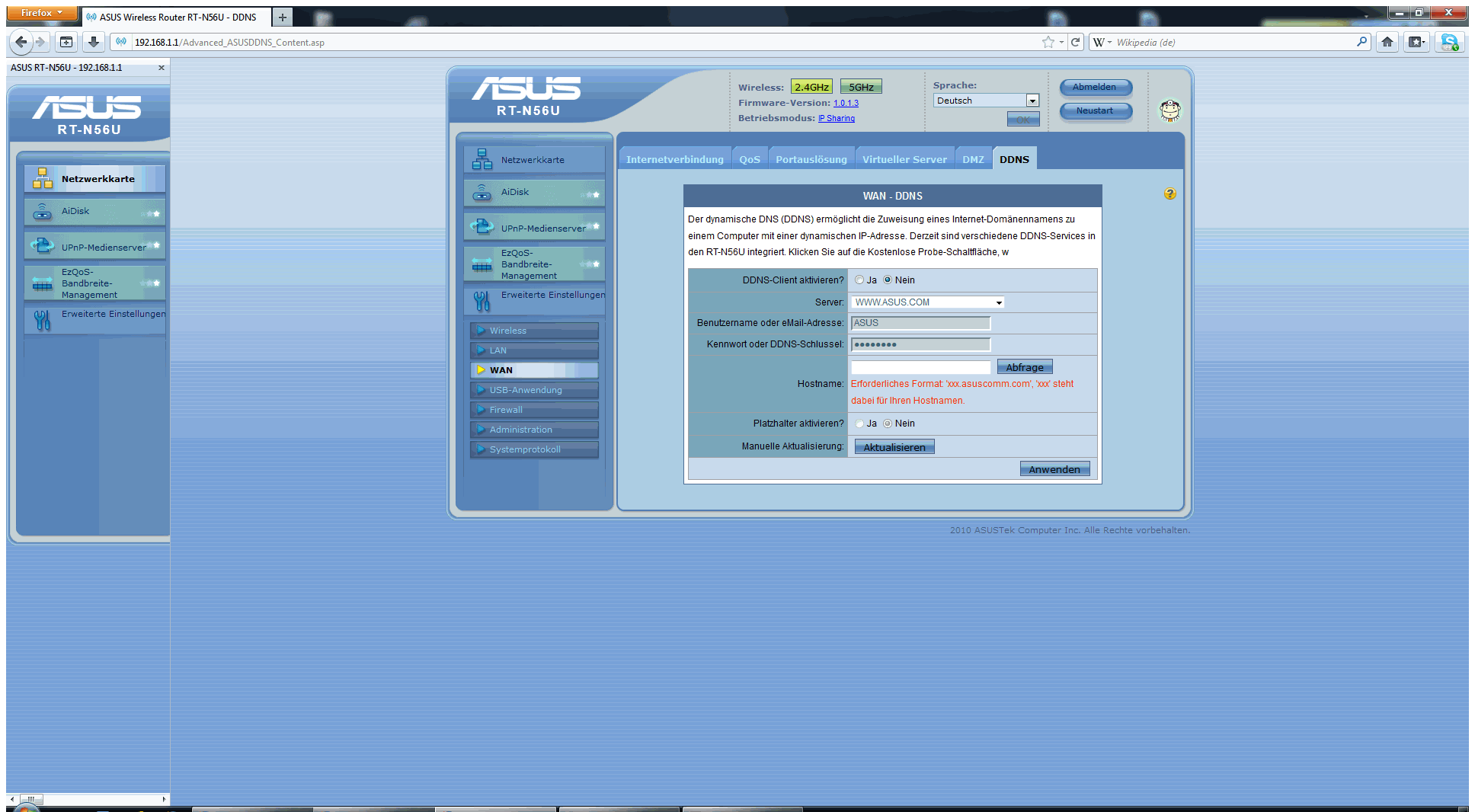

dns?? was muss ich da eingeben ...!!!
des hier...!!!
Wenn du so fragst, hast du ihn eh nicht manuell gesetzt :rolleyes: Dann übernimmt der Router die Einstellung vom Provider und das sollte eigentlich passen. Vielleicht kann jmd. anders mehr aus dem tracert lesen als ich...
EDIT: DNS nicht DDNS! Du bist an der falschen Stelle im Router. Aber lass es da lieber sein, wenn du nicht weisst was man eingeben soll, das kann ich dir von hier aus nicht sagen
