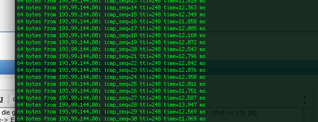

lass doch mal die ganzen unsinnigen tools und seiten weg -> Start -> Ausführen -> cmd -> z.b. ping www.heise.de-> Enter.

Danke für den Tip hier mal das Ergebnis was eigentlich in Ordnung ist:
Was ist das denn nun für ein Ping der vom Router oder der vom Browser?

Sonst habe ich nix verändert aber nun gut mit deinem Tip habe ich ja festgestellt das ich einen Ping von ca. 25 habe und ich denke ja mal das der genauer ist wie alles andere.
