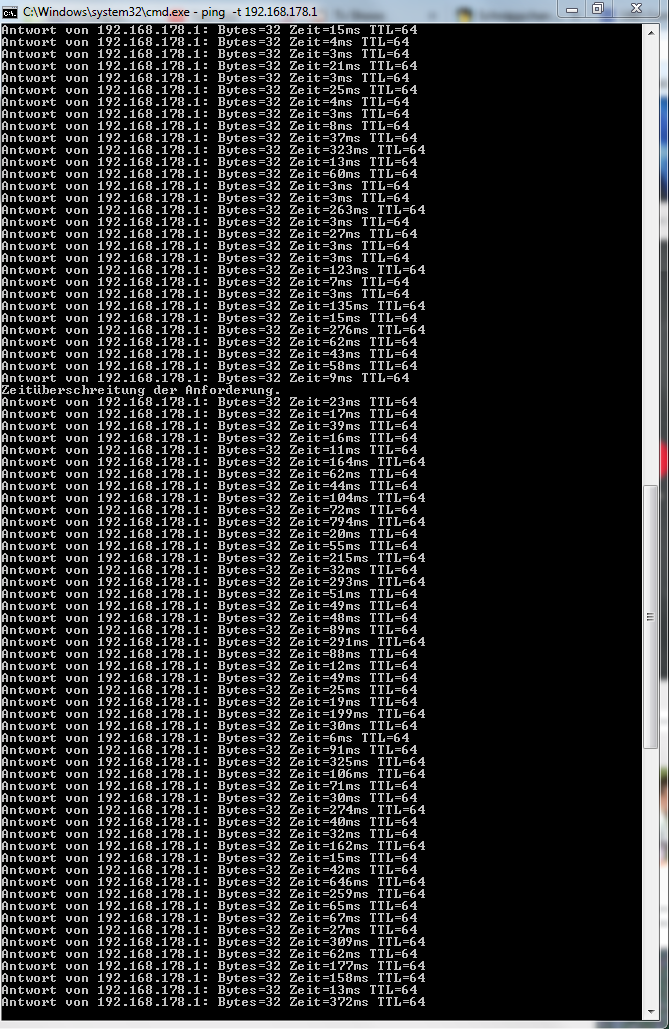

ich denke der Titel sagt alles aus. Unabhängig vom Computer und der Art der Verbindung ob Kabel, DLAN oder WLAN.
Im Anhang mal ein Screenshot vom ping. Schwankt zwischen 3 und 890ms (das war zumindest das höchste was ich mal gemessen habe). Das kann doch nicht normal sein oder?
Ist die Fritzbox kaputt?
habe schon probiert sie neuzustarten und heute sogar komplett auf Werkseinstellungen zurück. Geholfen hat es nicht.

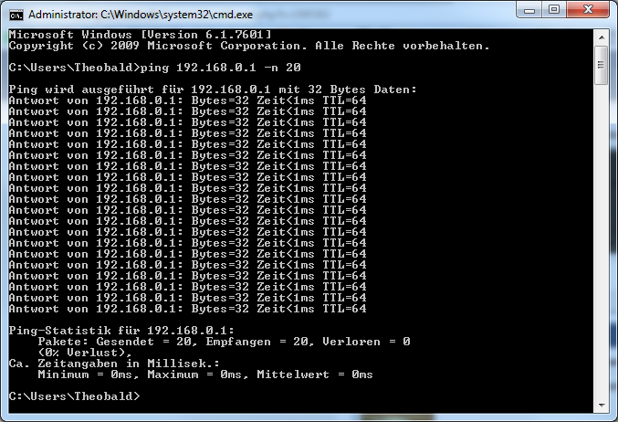

Natürlich ist das nicht normal, mit LAN sollten alle pings <1ms sein.
