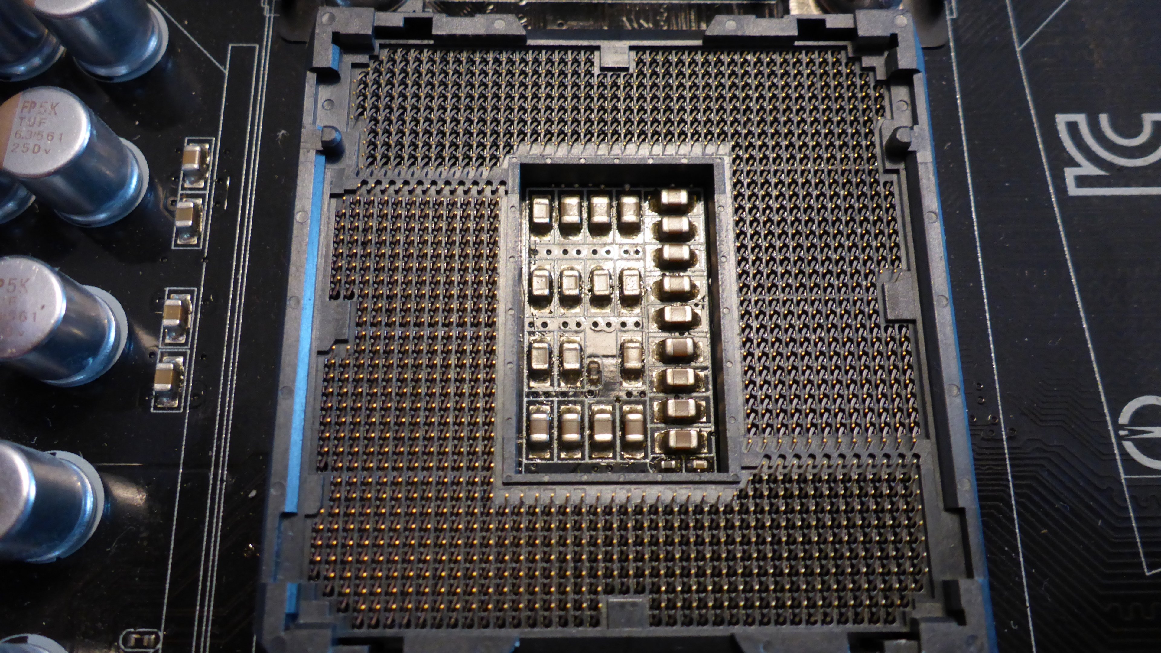

Es hilft alles nichts, es funktionieren nur noch die zwei linken Slots, also nur noch ein Channel. Ich bin also sicher, dass ich das Board geschrottet habe, aber ich sehe einfach keine verbogenen Pins. Darum meine Frage: ich habe ein Foto angehängt und versucht den Sockel möglichst gut zu treffen - kann einer von euch da was verbogenes erkennen oder hat noch andere Tipps? Könnte es ein ESD Schaden sein? Bin für jeden Hinweis dankbar. Habe das Board schon innerlich abgeschrieben, aber wüsste gerne wie ich es geschrottet habe^^

Es muss jetzt nicht unbedingt am CPU-Sockel liegen, das die weiteren RAM-Slots nicht mehr funktionieren. Zumal du die CPU ja gar nicht ausgebaut hattest, sondern nur den Kühler?
Beim Ein-und Ausbau des Mainboards kannst du noch andere Sachen beschädigt haben. Was für Hardware wird denn verbaut?
Am Sockel kann ich keinen Defekt erkennen.
Hast du schon einen CMOS Clear versucht?

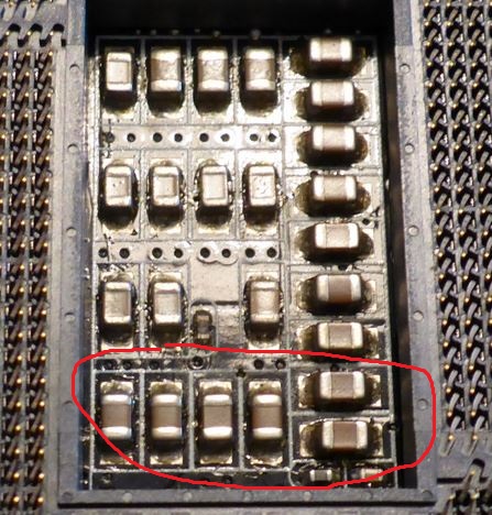

kann zwar eine optische Täuschung sein, aber kann es sein, das der untere Bereich auf dem Bild schwarz/verkokelt aussieht ? Also nicht an den Pins, sondern in der Mitte, wo die ( nennt man das Kondensatoren?? ) sind !?
Kann natürlich einfach nur dunkel verfärbt sein, ist aber jedenfalls nciht so sauber golden farbig, wie der Rest .
Die Pins sehen alle top aus, soweit man das auf dem Foto beurteilen kann.
Sehe da keine schiefen Pins.

Kann schon sein, das es entweder ein ESD war, oder eben doch ein PIN hin ist und wir es nur nich sichten können.
Wenn Du ganz doll an deinem Board hängst, dann bringe es zu einem Uhrmacher ! Die haben das nötige Geschick u. Werkzeug, um dir evtl. schiefe PINS wieder gerade zu rücken, oder eben die schiefen PINS erst zu erkennen.

Edit : Ich sehe nichts, was verkokelt aussieht. Wo meinst Du genau @Raul74 ?

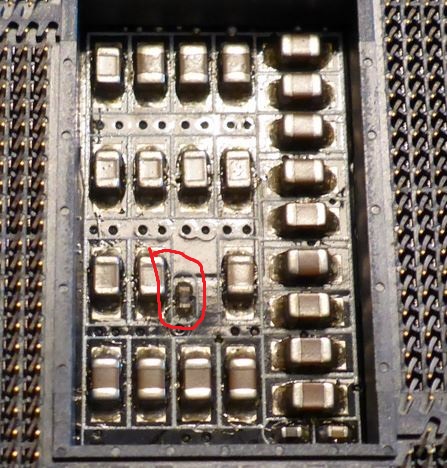

Sind die vier Pins oben links auch eine optische Täuschung?
Am Sockel ist nichts zu erkennen in Richtung vergogene Pins. Mir würde nach deinen Beschreibungen auch nur noch der worst case einfallen.

@der Unzensierte. Danke fürs drüberschauen. RAM Slots sehen gut aus...

Ist merkwürdig, der Speichercontroller hängt in der CPU. Wenn aber verschiedene CPUs alle nicht korrekt wollen würd ich auf nen Defekt der Bänke tippen. Pins sehen i.O. aus

Jo, dachte mir beim erneuten drüberschauen auch, dass Du evtl. genau diese Stellen meinst.
Sieht etwas dunkler aus. Könnte schon verkokelt sein, oder eben Industriereste oder sonstwas.

@Raul74 ja habe gesehen, dass das nicht so super aussieht, aber da kann ich wohl nichts machen. Ich glaube halt, dass ich beim Umbau irgendwas getötet habe und denke nicht, dass der Sockel vorher anders aussah...

Raul74 schrieb:
vor allem sieht das hier gar nicht gut aus
Das sind doch nur Reste vom Löten. Das ist schon OK so.

@pYrus welche vier links oben meinst du? Sieht alles normal aus für mich...
