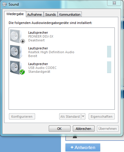

Du muesstest einstellen, dass du die Soundkarte im Laptop anstelle der Soundkarte des ddj sx benutzen moechtest. Darf ich fragen, was der Sinn dahinter sein soll?

Habe Pioneer DDJ SX Aktiviert und deaktiviert.. alles geht nicht..
Alle 4Decks laufen mit Musik aber bei Windows sind alle Lautstärke Anzeigen unten.. jfdjhjsfdjfd.PNG
Bei Traktor muss man in den audioeinstellungen noch angeben, wo Master und Monitor hingehen sollen. Ich frage mich nur wozu du das brauchst? Die Soundkarte ist der deines Notebooks weit ueberlegen ganz zu schweigen von zwei getrennten Kanaelen fuer Master und Monitor...
