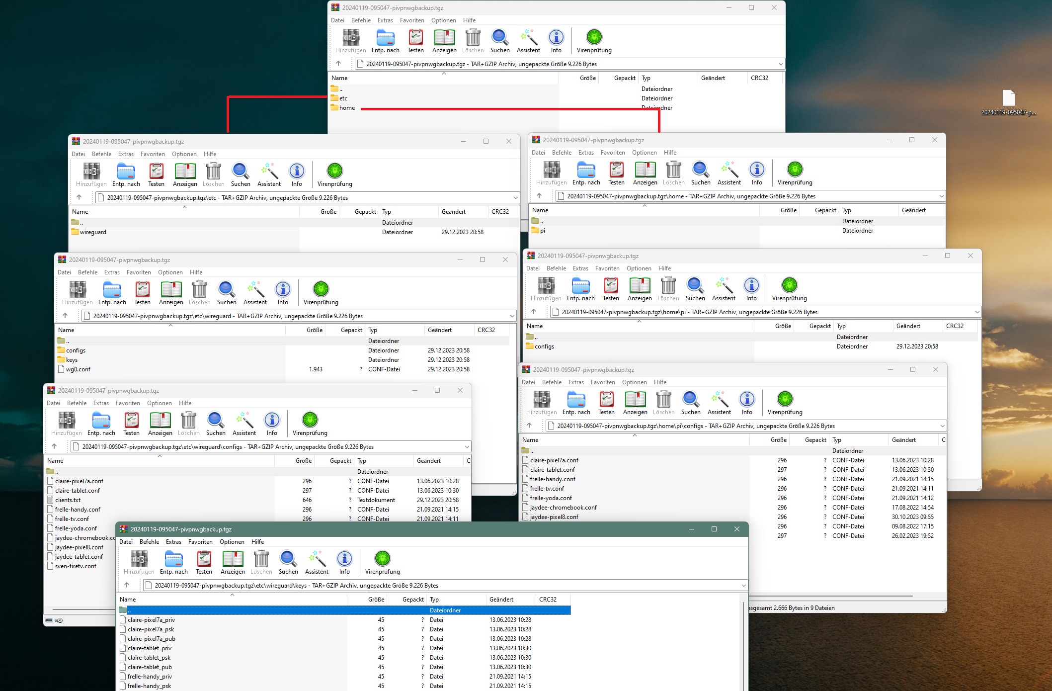

Das ist die Backup Datei mit jeweils allen unterverzeichnissen. Im Grund genommem ja nur die ganzen Konfigurationen der einzelnen Tunnel. Welche Datei ist jetzt für dich wichtig um Rückschlüsse zu ziehen?
Wenn ich das richtig verstehe beinhaltet das Backup vor allem die Keys (Private Presharred und Public), die IP für den jeweiligen Client, den DNS sowie den Endpoint.
Oh je. Leute, ihr arbeitet auf Raspis, also auf embedded Linux Systemen. Was sagt euch "bash" und "ls"? Wer soll sich denn durch eine Bilderflut durchwühlen? Zumal man die wichtigen Dinge, wie die Dateirechte, nicht erkennt. Man könnte es so schön als Textausgabe in Code Tags anfügen ...
Also, es sieht so aus, als seien das nur die Konfigurationen. Das ist die erste gute Nachricht. Außerdem gibt es offensichtlich nur einen Tunnel mit mehreren Endpunkten, und nicht viele Tunnel. Das ist die zweite gute Nachricht.
Die schlechte Nachricht ist, dass damit eigentlich alles funktionieren müsste. Also ist entweder die Konfiguration schlecht, oder die Wireguard Installation fehlerhaft. Wie hast du das denn eingerichtet?
Wahrscheinlich bluten dir als Linux User die Augen wenn du sowas siehst. Ich wusste mir gerade nicht anders zu helfen. Daher der für mich prakmatischte Weg mit dem Screenshot.
