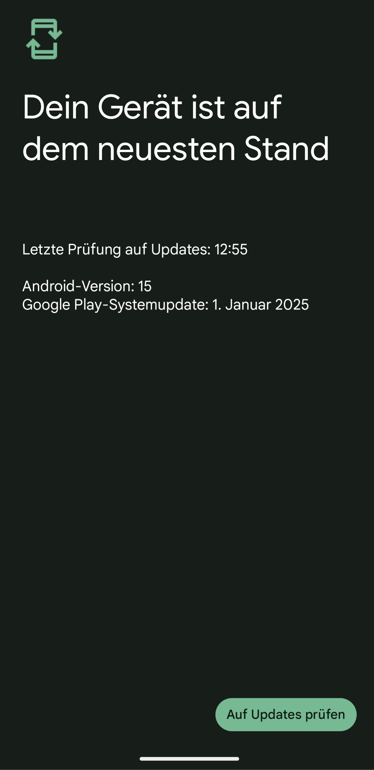

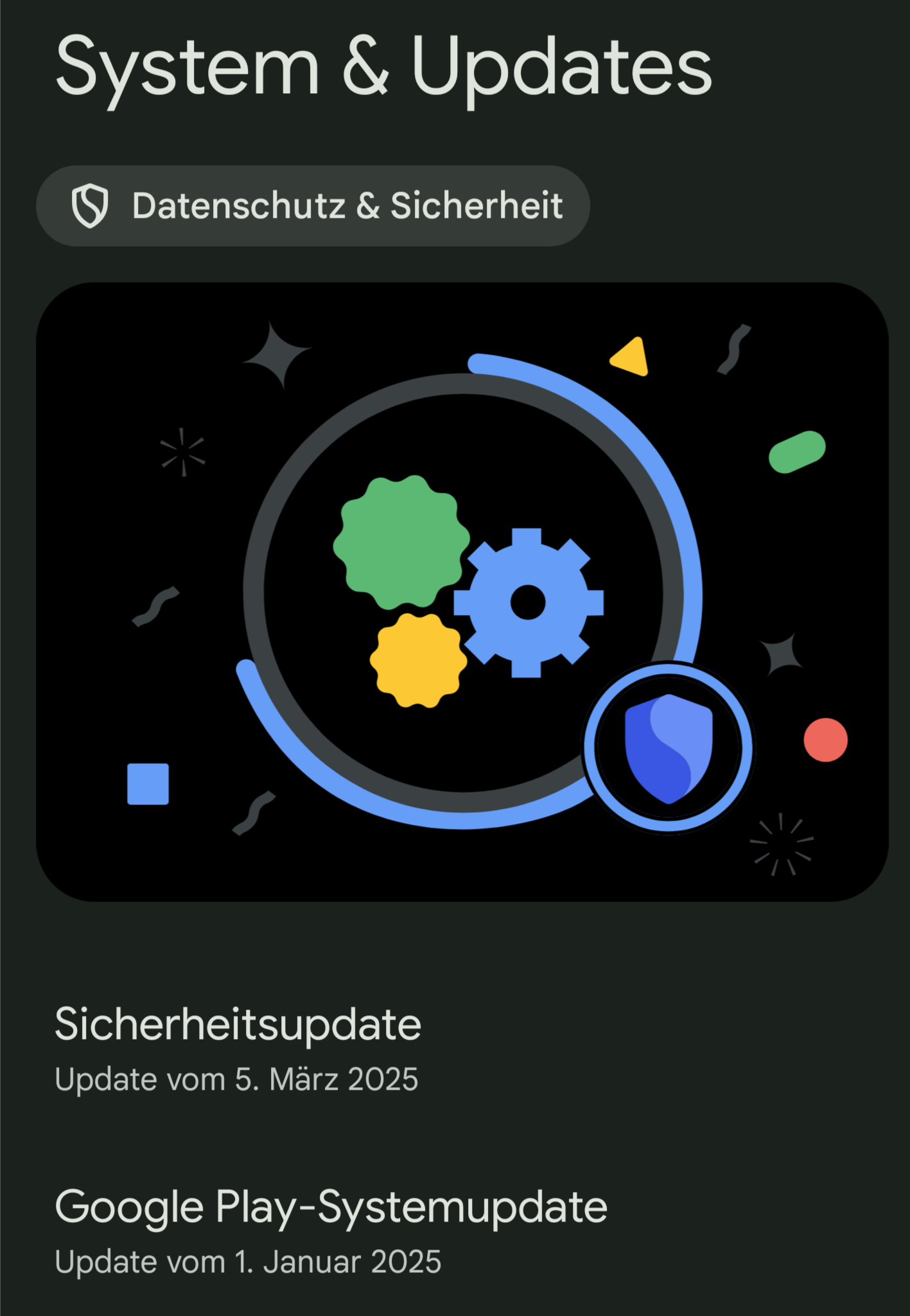

Ich habe das März Sicherheitsupdate und das Play-Systemupdate installiert, jetzt zeigt mir das Handy beim Sicherheitsupdate "5. März 2025" aber beim Play-Systemupdate "1. Januar 2025".
Ist das normal, dass sich das Datum beim Play-Systemupdate trotz Update nicht ändert? Scheint bei mir immer wieder so zu sein, dass das Datum trotz monatlicher Updates einige Monate stehen bleibt um dann irgendwann mal wieder einen Sprung zu machen?
Ich habe meine Versionsnummern von Play-Store, Play-Dienste und Device Health Services überprüft, die sind alle aktuell und entsprechen dem Stand vom 03.März laut https://support.google.com/product-documentation/answer/14343500?hl=de
Was zeigen eure Pixel aktuell an?

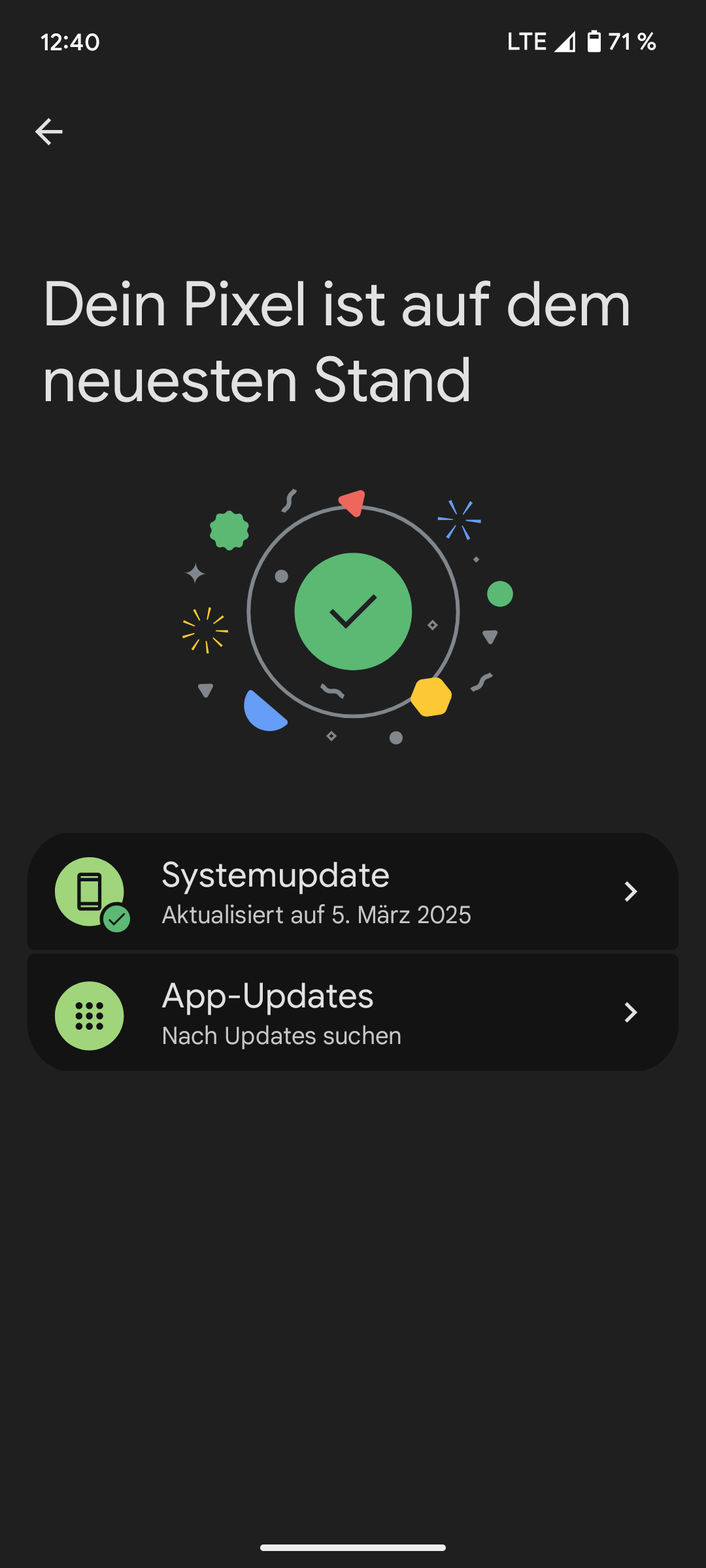

@Tulol Geh mal auf "Einstellungen -> Datenschutz & Sicherheit -> System & Updates" Da solltest du eigentlich beides sehen.
Die Play-Systemupdates umfassen im Prinzip das was Google mittlerweile direkt an Updates Verteilt, also nicht über das normale Android Update läuft was ja vom jeweiligen Smartphonehersteller abhängig ist.
Ich glaube "Project Mainline" ist da das Stichwort.
Key³ schrieb:
Wenn du es anwählst erkennst du es auch, beim Systemupdate versucht er über den Updateserver zu suchen und beim anderen landest du im Playstore.
Kann ich nicht nachvollziehen, wenn ich auf Play-Systemupdate klicke kommt kein Playstore sondern die normale Updateabfrage.

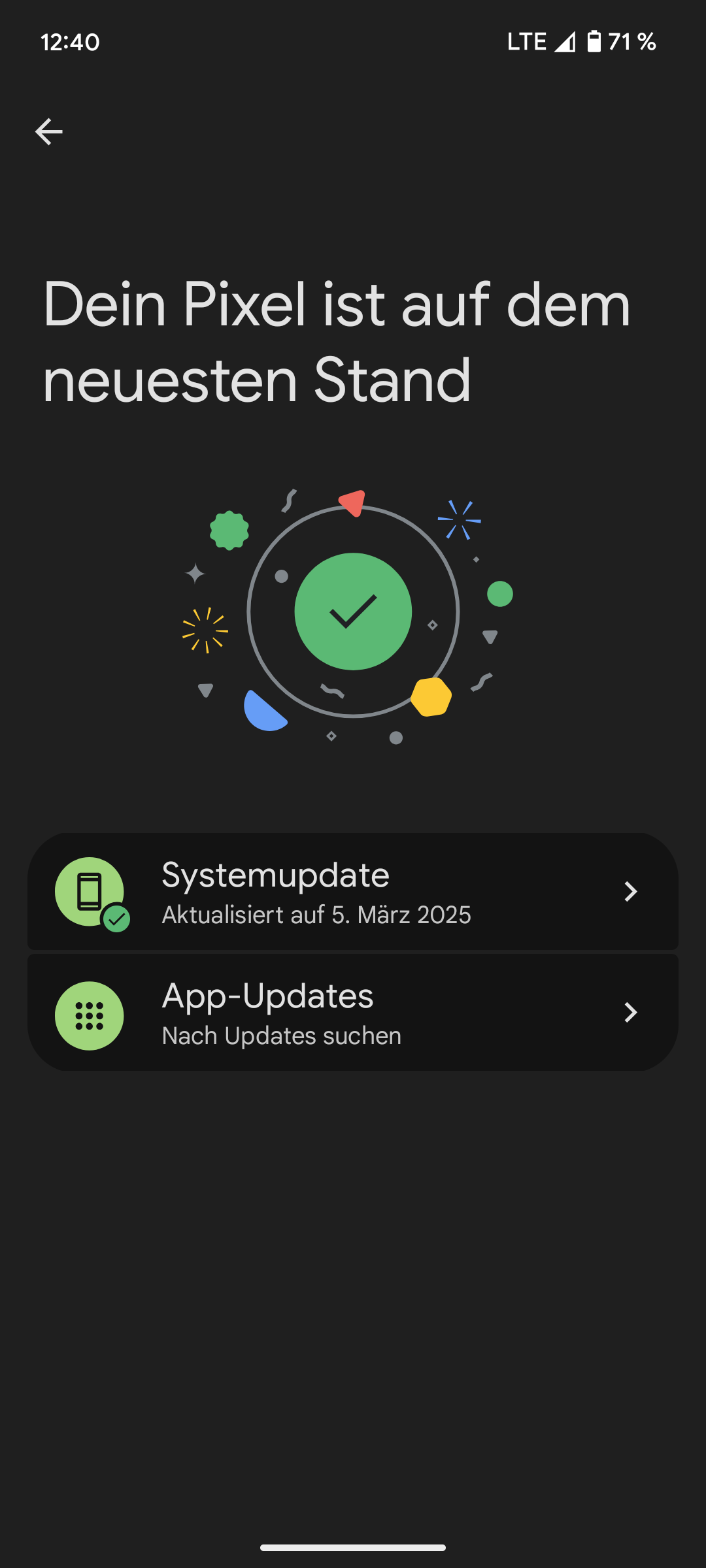

@Key³ das ist die Standardansicht unter System.
Die Ansicht vom TE kannte ich bisher auch nicht.
Ist aber mit den Softwareständen bei einem Pixel 8a ebenfalls so.
