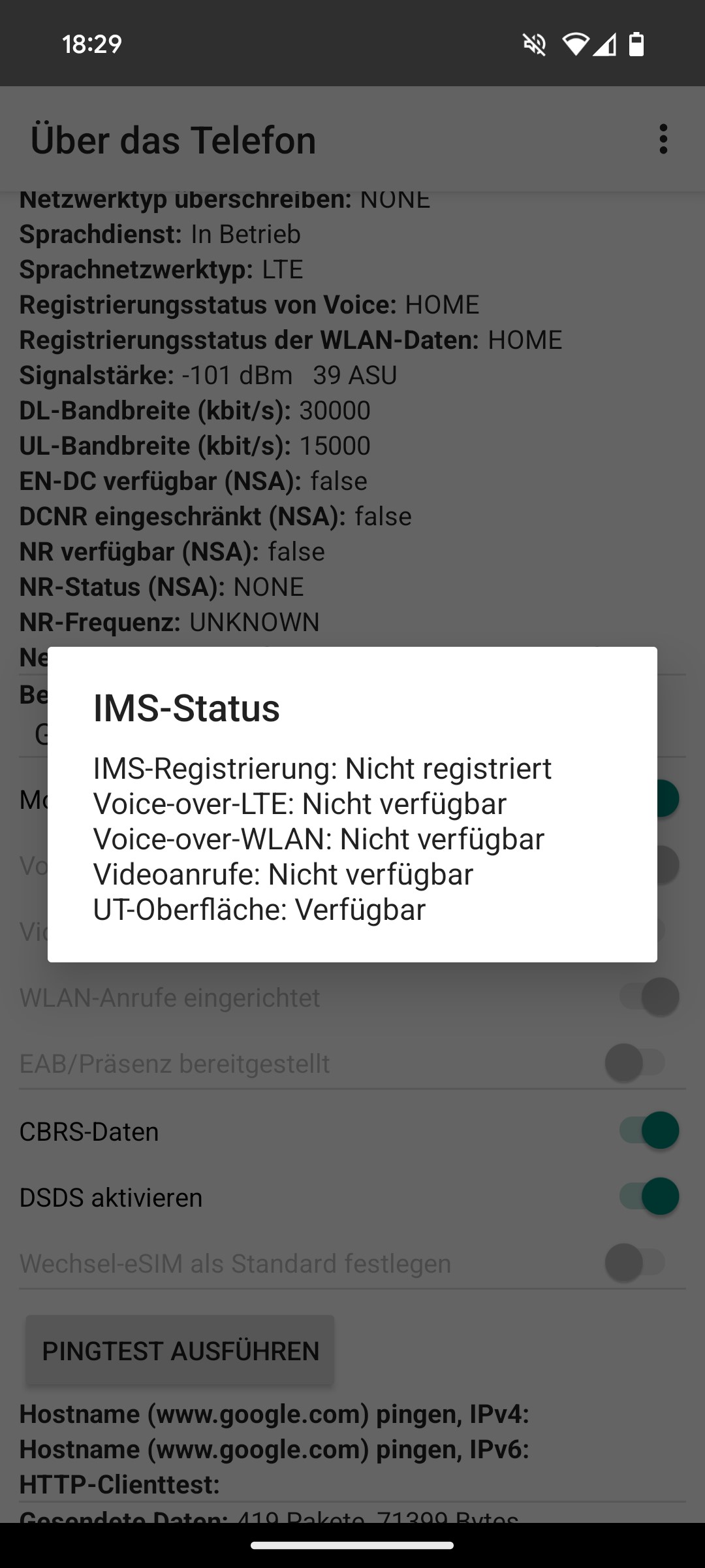

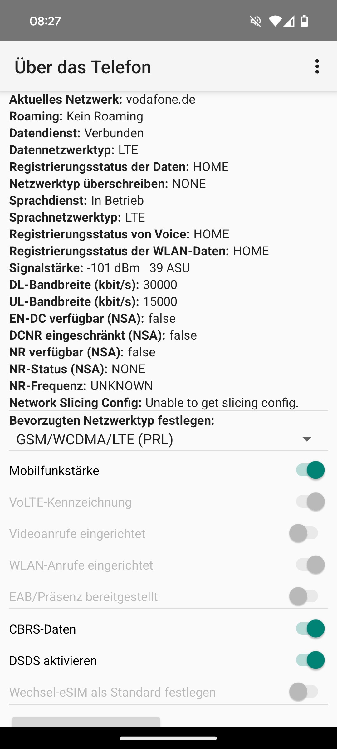

@Zaxxon
Folgenden Code im Dialer eingeben, dann unter Telefoninformation / dort dann bei Sprachnetzwerktyp jenen Status sichten.
VoLTE wurde bei CallYa seit 2020 nach und nach, freigeschaltet.

bei mir sieht das so aus

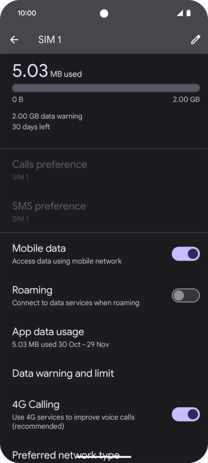

@Zaxxon
Ich denke das du jenen Schalter wie folgt nicht hast;
Ich empfehle wie daher wie folgt;
Enable VoLTE & VoWiFi For Unsupported Countries
Hello everyone.
Here I will introduce a quick way to enable Voice Over LTE(VoLTE) and Voice Over WiFi(VoWiFi) without rooting your device. This method will work for every Pixel device using Tensor CPU & if you live in unsupported country by Google this is the way to go.
Gruß Fred.

@FR3DI Kommt aus UK hinter der SKU steht GB vermutlich dann auch das Problem mit dem 4g Schalter. Was ist dem in dem falle wenn keiner Technisch versiert ist, Tante Emma Hans Egon z.b wer soll auf sowas kommen? Das handy muss auch so funktionieren. Man kann doch nicht über 500 Euro auf den Tisch legen und dann funktioniert 4g von haus aus nicht
