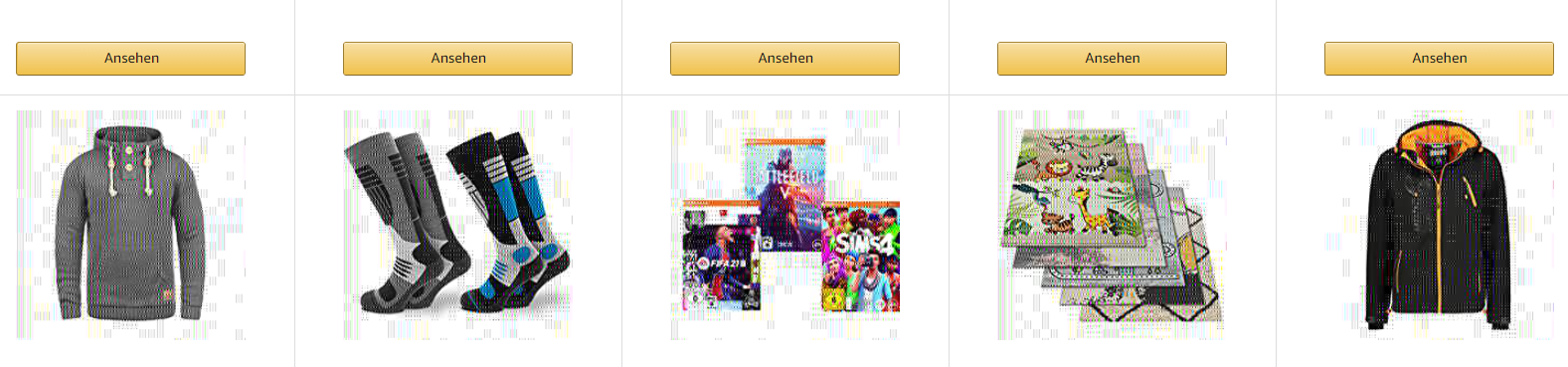

FEHLER: Alles was ein Bild ist und irgendwie leicht animiert oder auf Webseiten bekommt bunte Pixel oder Bildartefakte. Vor allem auf Webseiten tritt der Fehler auf. Dieselbe Seite kann mehrfach geöffnet werden und der Fehler an unterschiedlichen Stellen auftreten oder garnicht. Der Fehler bereits kurz nach Systemstart auf.

Als Beispiel ein Screenshot eines nicht animierten Produktbildes auf Amazon. Hier sind graue und gelbe Artefakte zu sehen. Ich mache noch ein Bild von dem Artiel "Nitro Glow und Trixx Boost für Nitro- und Pulse-Grafikkarten" der mir unten auf der Computerbase Seite angezeigt wird, hier sieht man die Pixelfehler auch gut.
Ich habe das Problem Caseking beschrieben, diese haben eine Reklamation der Grafikkarte angeboten. Ich bin mir aber nicht sicher ob die wirklich ein Problem hat.
EDIT: Gerade eben wollte ich den Screenshot fertigen, dabei habe ich ausversehen auf der offenen Seite gescrollt. Als Ergebnis war eine komplette Reihe
mit 5 Produktbildern vom Fehler betroffen. Nur, dass das Pixelband auf Mausbewegung geblinkt hat und plötzlich verschwunden war. Weiteres Scrollen brachte den Fehler aber sofort woanders zum Vorschein.

Sieht tatsächlich nach einem Defekt des Kartenspeichers (vram) aus. Da Caseking hier bereits die Reklamation anbietet, solltest du sie auch wahrnehmen. Die kennen diese Probleme und dürften fast Tagtäglich damit zu tun haben.
Solche Bilder mit dem Fehler lassen sich auch im Netz finden. Also zurück mit der Karte.
