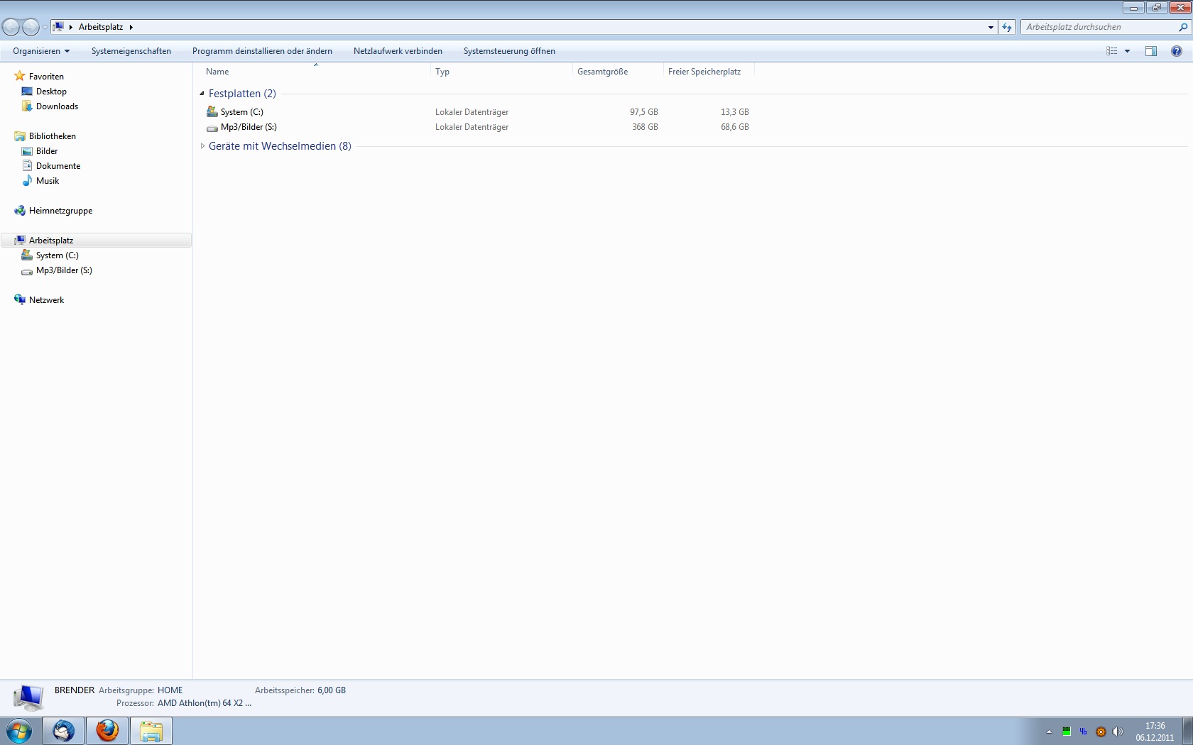

Gestern meldete Win7 unten bei der Uhr, dass der Displaytreiber abgestürzt ist und neu gestartet wurde. Vorher flackerte kurz das Bild. Nach etwa 5min wurde das Bild bunt, der selber Fehler erscheinte, dass der Displaytreiber abgestürzt ist. Nach dem Treiber Neustart, den Win wieder automatisch durchführte blieb allerdings das Bild bund.
Nun gut, auf die Nvidia Seite gegangen, den neuesten Treiber heruntergeladen und Installiert. Alles funktionierte danach wieder tadellos. Heute Nachmittag mache ich den PC an, wieder alles Bund, ohne Fehlermeldung etc. Eine erneute Treiberinstallation blieb erfolglos. Schon beim Mainboard Splashscreen gibt es Pixelfehler.

Bild im Anhang

Was soll denn der Anhang zeigen???
naonsten hört sichd as schon nach Graka an. (Hast den RAM mal gecheckt?)
jetzt habe ich mir den Anhang nochmal von einem anderen PC aus angesehen und musste feststellen, das dort die Pixelfehler nicht zu sehen sind :D. Ich hab einfach ein Bild vom Desktop gemacht, aber die Pixel sind dadrauf nicht zu sehen... keine Ahnung warum
