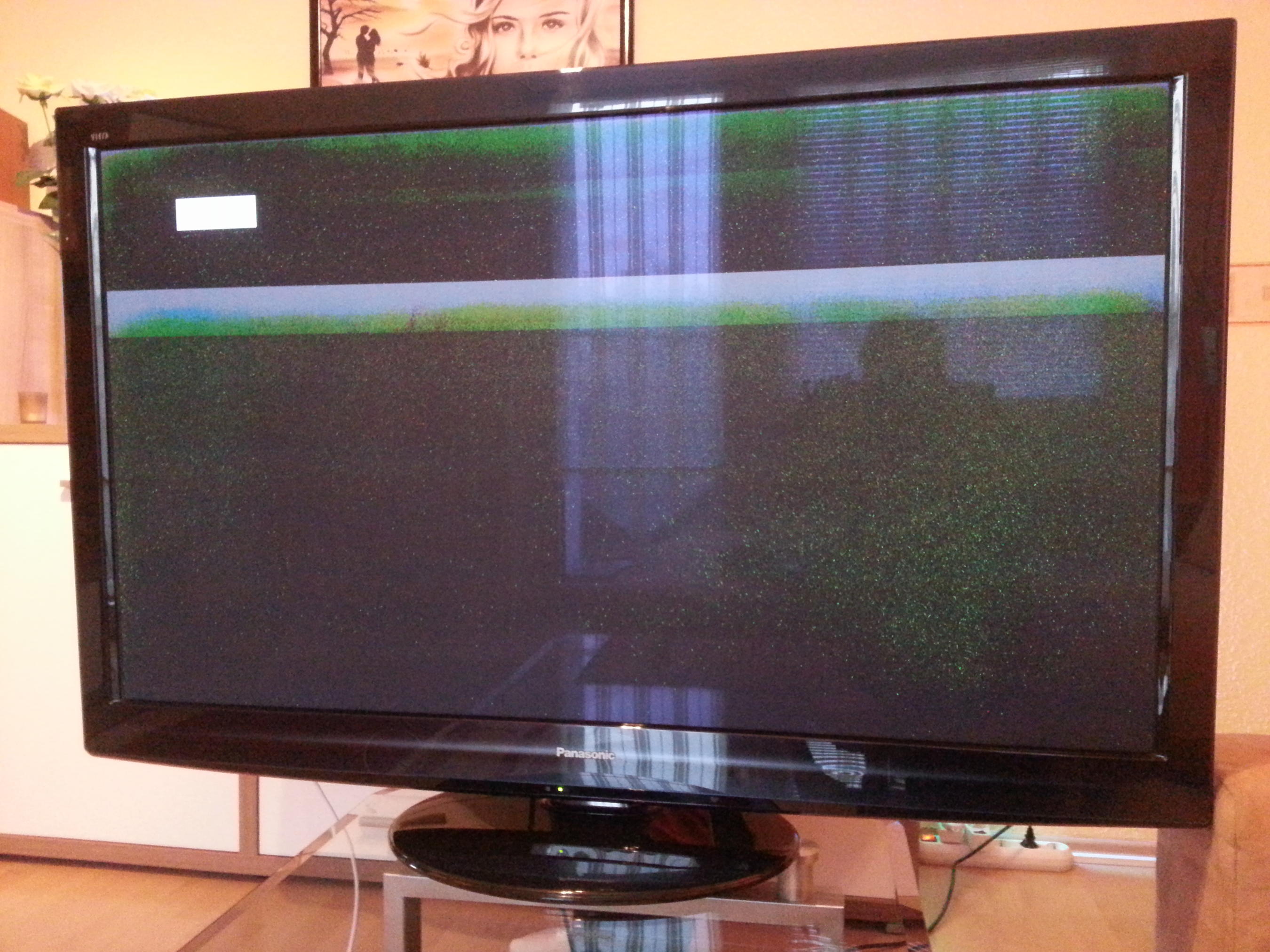

Bei meinem Panasonic TX-P50G20 Plasma habe ich seit heute Pixelfehler und einen Balken im Bild.
Kurz zur Vorgeschichte. Das Y-Sus Board ist im November kaputt gegngen. Da die Reperatur länger dauerte stande der TV seitdem bis heute im Keller stehend und hat auf dieses Board gewartet. Heute kam es endlich und ich habe es wieder eingebaut. Gleich noch de Chance genutzt und mit einem Pinsel alles mal abgestaubt.
Nach dem Einschalten hatte ich sofort Pixelfehler. Der TV lief knapp 3 Minuten dann ging er plötzlich aus und blinkte 8 mal Rot. Ich dachte schon das wieder das Board defekt sei. Aber nach kompletten aus-und einschalten ging er wieder.
Aber die Pixelfehler sind weiterhin vorhanden. Bei Filmen usw fallen diese kaum auf bzw nur bei dunklen Farben (vorallem schwarz und dunkelblau), im HDMI Modus (ohne das etwas angeklemmt ist) sieht es dann so aus wie auf dem beigefügten Bild.
Weiße einer Rat was das sein kann?
Grüße und danke schon mal im Vorraus

Für die 700 einen gebrauchten kaufen und hoffen das beim nächsten Defekt ein anderes Teil defekt ist so das der alte als ersatzteil dienen kann. Solche Streifen können übrigens auf einen PAnelschaden hindeuten.
Schlimm das bei einem TV aus 2010 keine Teile mehr lieferbar sind. Gott wie ich mich davor fürchte eines Tages einen LCD Kaufen zu müssen.
Panelschaden würde ich ausschleßen. Gerade, wenn ganze Zeilen ausfallen, kann es eigentlich nur ein Ansteuerproblem sein.
