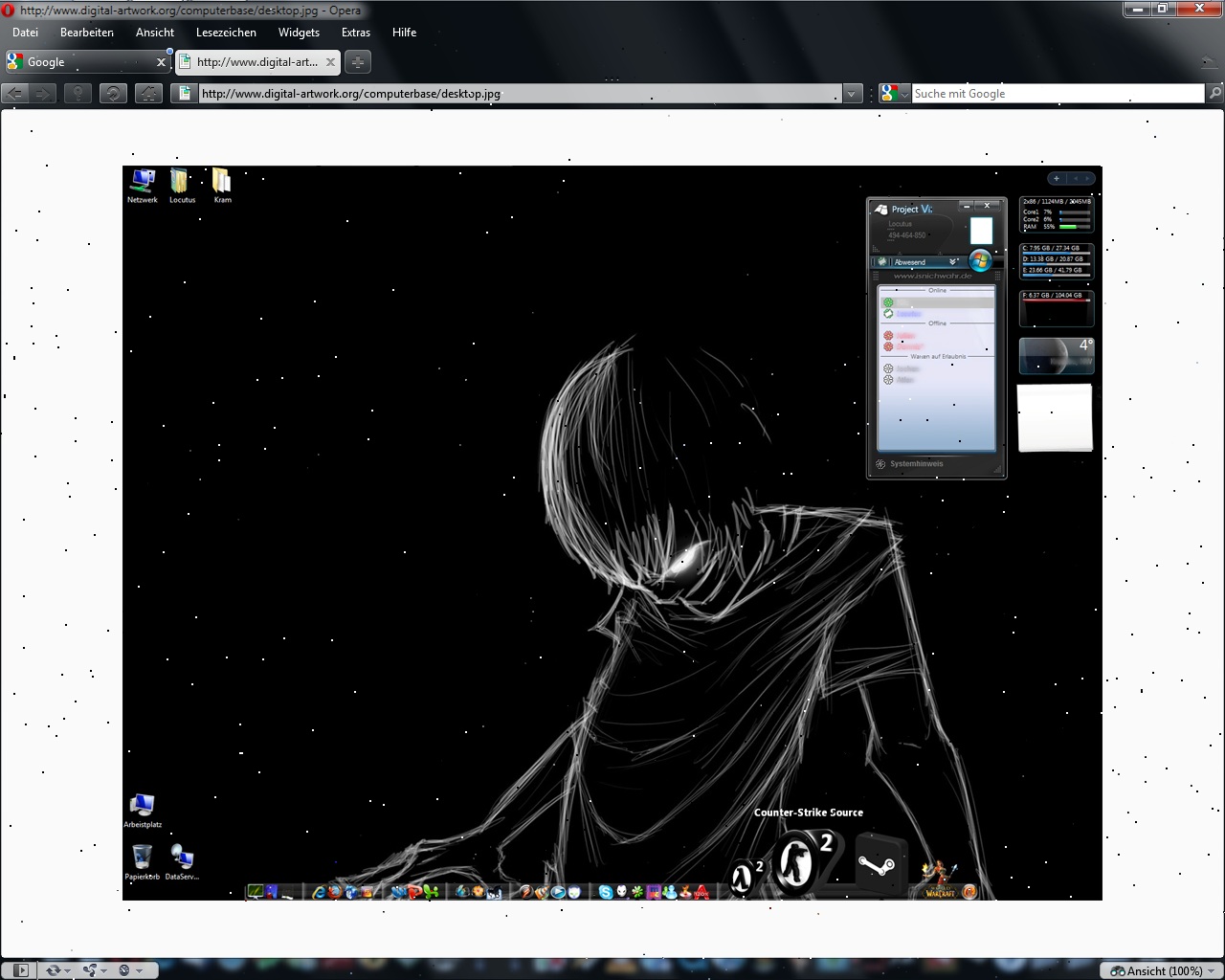

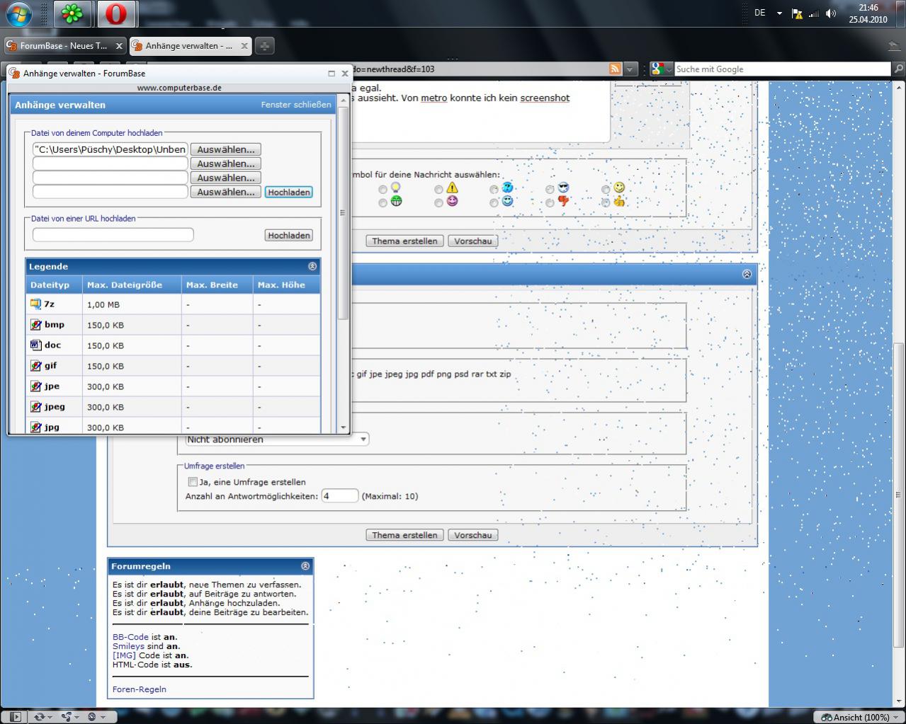

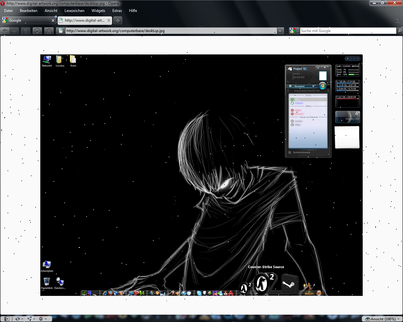

Hab schon wieder nen prob. mit meiner graka. Das letzte mal habe ich einfach eine systemwiederherstellung vor genommen dasmit es weg geht. So jetzt wollte ich gerade Metro 2033 spielen und was ist alles pixelig bis klötzchen darstellung in grün und dann stürzt es ab. Das gleiche bei internetseiten und bei irgendwelchen darstellungen. Aber da geht es, es sind dann nur kleine pixel die leuchten und funkeln. Aktueller triber ist druff.

und noch nen bild das ihr wisst wie es aussieht. Von metro konnte ich kein screenshot machen ka wieso nicht.

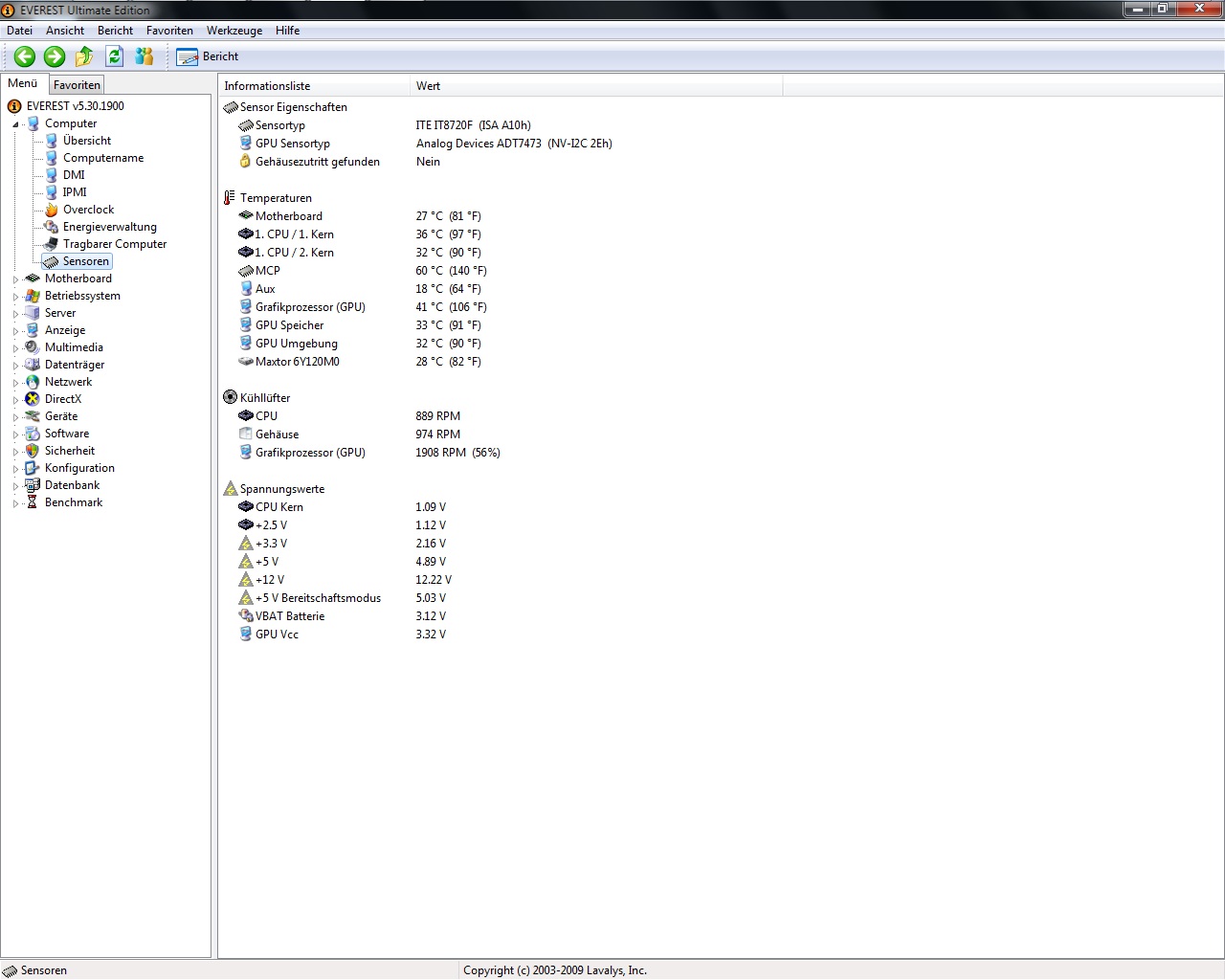

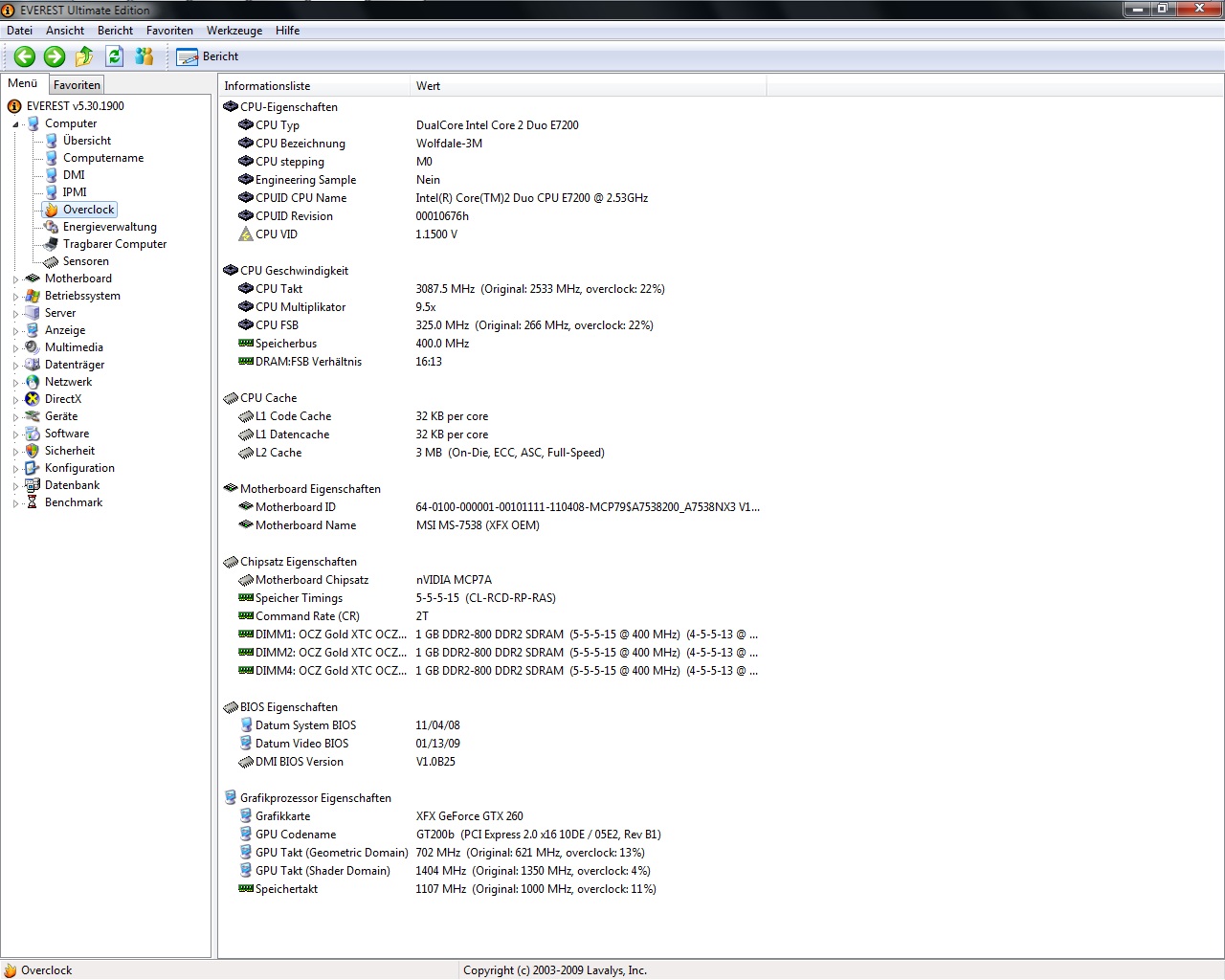

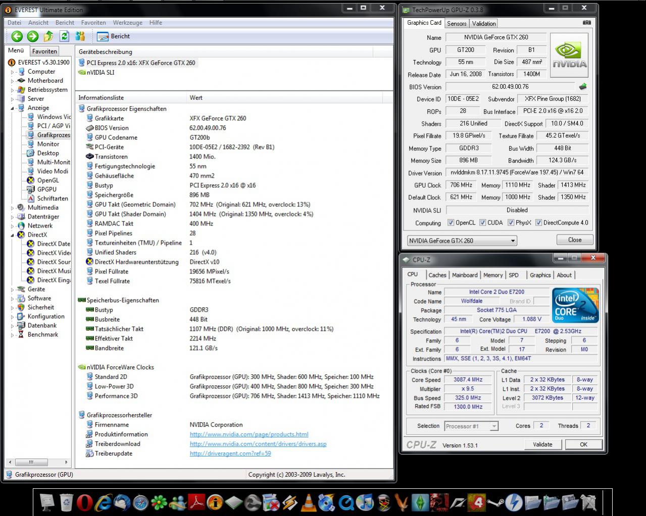

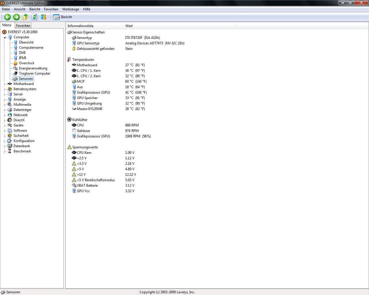

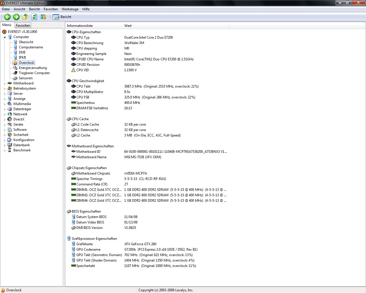

Also ich habe mal nen paar bilder gemacht.
Die temps sind eigentlich alle normal von der graka.
Kann es vielleicht auch altersbedingt sein das die jetzt anfängt zu zicken?
Hab auch mal nen stresstest gemacht mir everest aber da blieb auch alles normal. Ist halt nur ab und zu . Z.b bei sims kommen nur kleine graka fehler und bei metro kommen dicke grüne kästchen so das man nichts mehr sieht und dann stürzt es ab.
