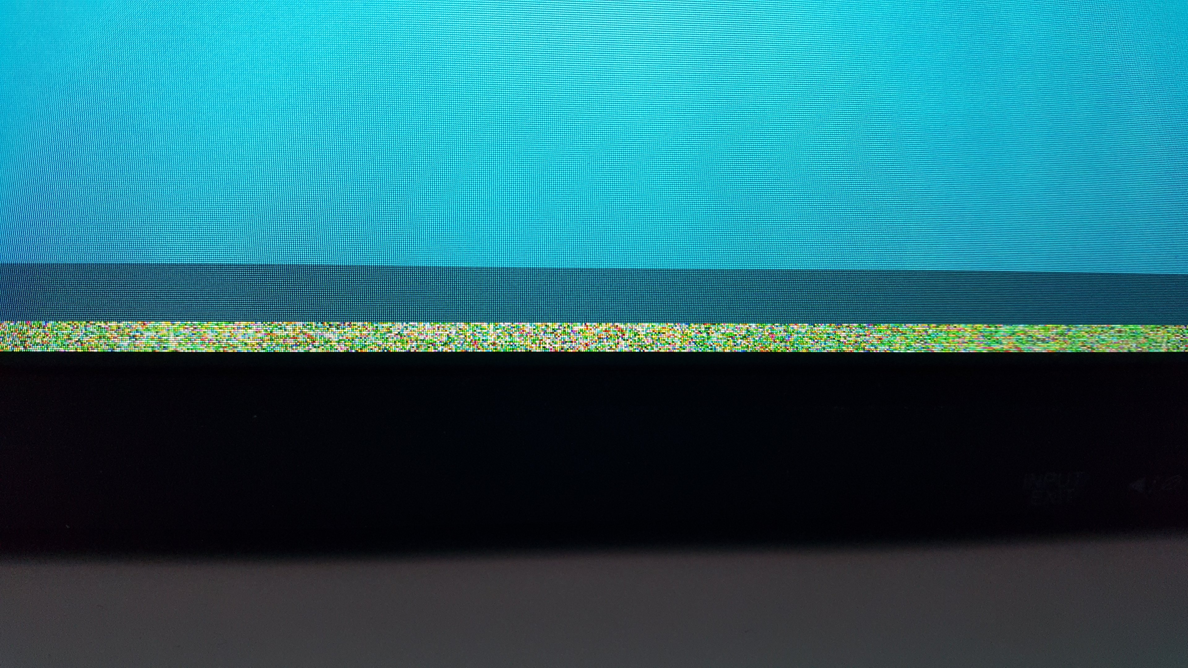

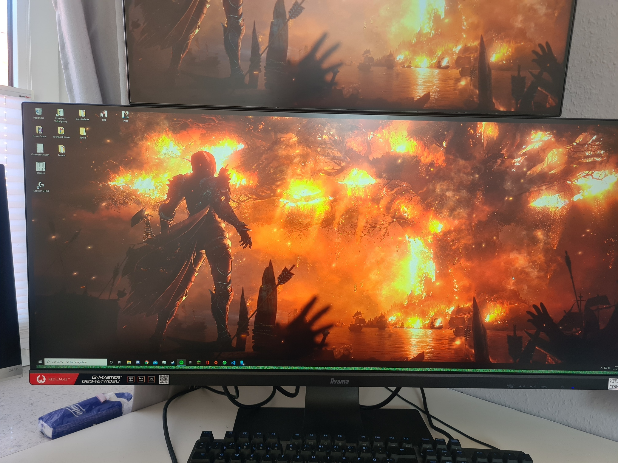

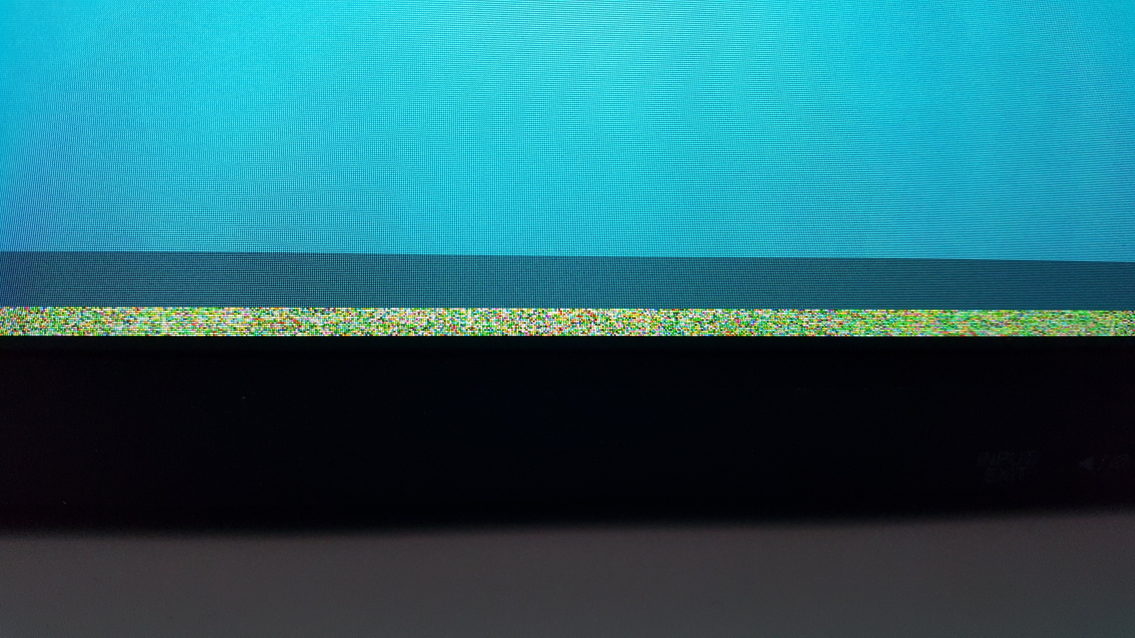

Moin, ich habe mir vor ca. einer Woche den iiyama g-master gb3461wqsu-b1 bei Amazon geholt. Direkt beim ersten anschalten ist ein pixeliger grüner Streifen im unteren Bildbereich aufgetaucht. Durch einschalten und wieder ausschalten von HDR verschwand dieser dann aber wider. Jetzt ist er wieder da und lässt sich dadurch nicht entfernen. Es scheint als wäre das Bild nach oben verschoben, also das Bild beginnt ca. nen halben cm höher und dementsprechend fehlt dieser Bildteil oben. Gibt es da ne Problemlösung für oder sollte ich ihn zurückschicken? Gruß

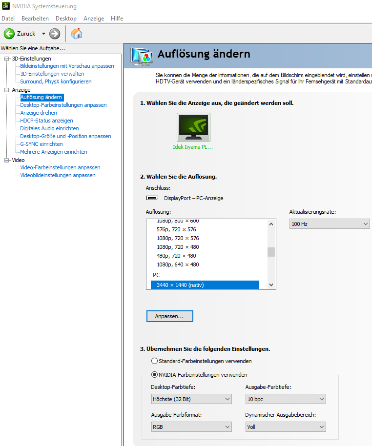

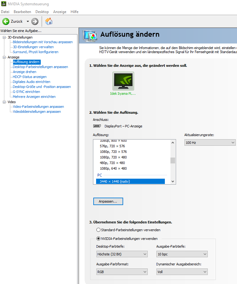

Habs umgestellt, hat den Fehler behoben gehabt. Jetzt gerade taucht es wieder auf, hab wieder zurückgestellt auf 144hz 8bit und es ist wieder weg. Scheint daran also nicht zu liegen. Zwar ist es jetzt wieder durch nen Neustart und stromlos machen weg, aber ich denke mal, dass es zeitig wieder auftreten wird.Winterday schrieb:Versuche es am Desktop einmal mit 100 Hz und 10 Bit Farbtiefe (im nVidia-Treiberpanel einstellen).

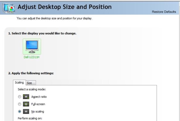

2.) Man kriegt das weg, probier' mal:
* No scaling
2.) EDID auslesen
* No scaling
2.) EDID auslesen
* No scaling
