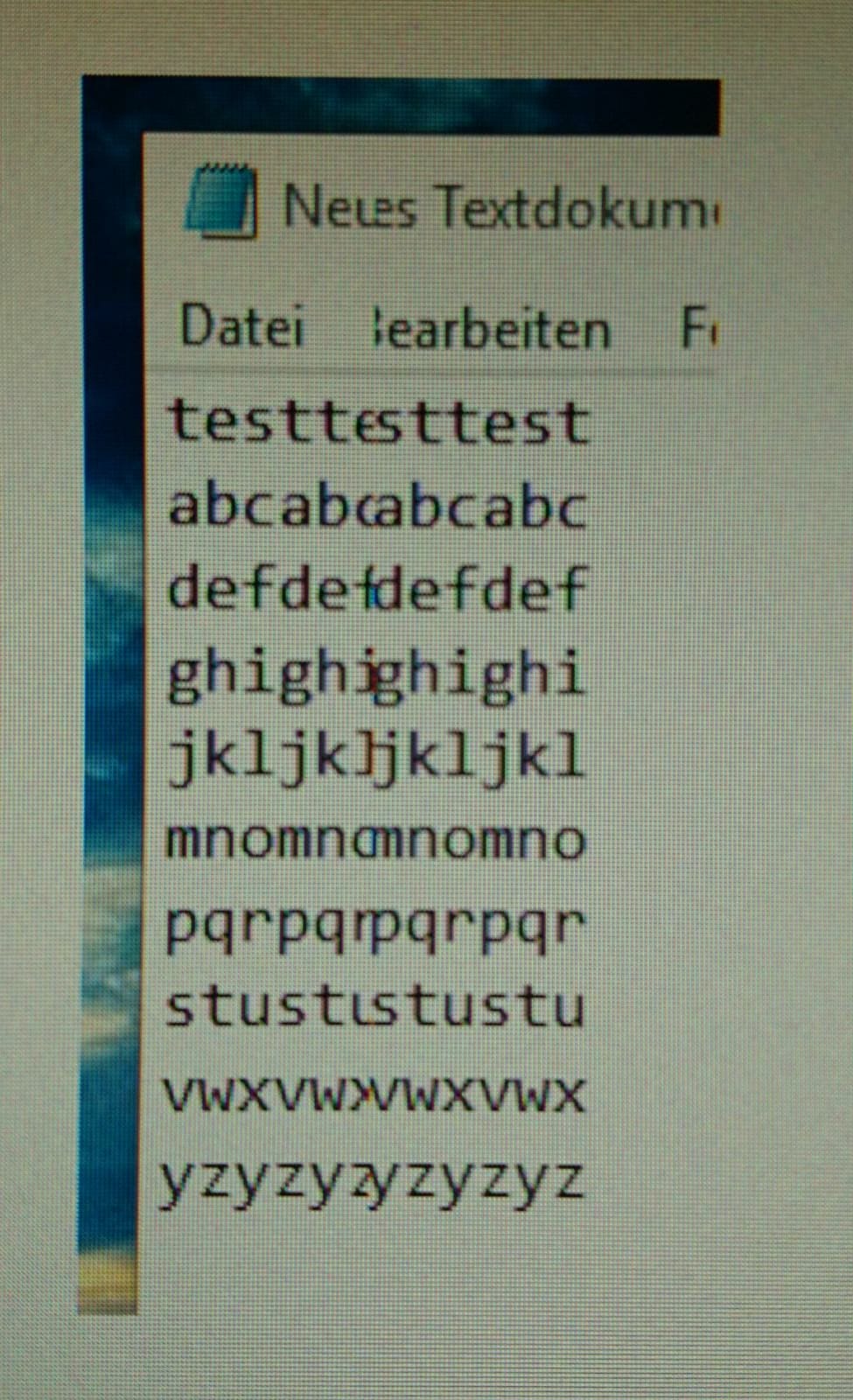

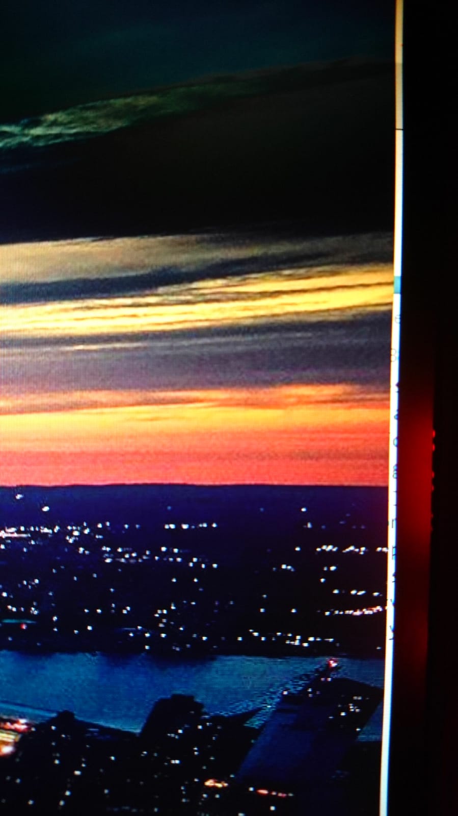

ich habe mir heute den Omen 27 von HP gekauft und musste feststellen, dass in der Mitte des Bildschirms ein senkrechter Streifen mit etwa 5 Pixeln Breite sich ganz rechts auf dem Bildschirm befindet. Ich kann diesen Bereich nicht mit dem Screenshot abdecken und sehe dort jedoch den fehlenden Teil (wenn z.B. die Maus über den fehlenden Streifen geht).
Es sieht so aus, als hätte man ein Stück des Bildes ausgeschnitten und rechts angeklebt.
Als ich in einem Spiel einige Grafikeinstellungen vorgenommen habe, verschwand der Streifen, jedoch war er nach einem Neustart wieder da und ich bekomme ihn nicht mehr weg...
Oben der Screenshot und darunter ein Bild des Screenshots und des rechten Randes
