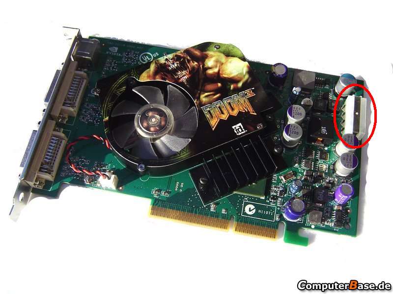

ich hab echt nen doofes problem. habe mir eine neue graka gekauft (pixelview fx 6600 gt), die aber leider nur 8x agp unterstützt. was am anfang für mich kein problem darstellte, da sich die "schlauen" leute, wo ich mein rechenr gekauft habe, vertan haben. die haben mir nämlich dummerweise das falsche bedienungsheft zu meinen mamabrett dazu gepackt, aus dem hervorging, das mein mboard auch 8x agp unterstützt. tut es aber nicht, wie ich gestern unter tränen feststellen musste. beim starten meines pcs kommt nämlich ne fehlermeldung, dass die grka zu wenig ernergie bekommt.

3. Deine Graka zickt wahrscheinlich deshalb, weil du vermutlich den extra stromstecker nicht angeschlossen hast.

äähhhhhh stromstecker? ja da hängt son komisches kabel dran, aber in dem bedienheft von der graka, stand nich mit extra stromversogung, soweit ich mich erinnern kann!? wo mussn das dran? ans mboard, ja ne?!

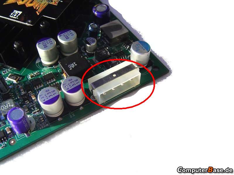

Eine 6600GT für AGP müsste auf der Platine (im Gehäuse, nicht außen wo der Bildschirmanschluss ist) einen Stromanschluss haben, in den ein normaler Stromstecker von Netzteil passt (wie er auch an Festplatten und DVD/CD-Laufwerken verwendet wird).

die stromversorgung: kabel vom netzteil nehmen und an den entsprechenden stecker an der grafikkarte stecken. fertig.

jo danke erstmal. wenn ich zu hause bin schau ich nochmal genau nach wegen dem stromkabel. aber soweit ich mich errinnern kann, ist der stecker von der graka um einiges kleiner als die ander (cd, fepla,etc.). das son gaaaaanz schmaler kleiner stecker.
werd des mal fotografieren und posten. bin nämlich echt nen neuling was hardware angeht.

danke für deine miniaturansicht. jetzt wird mir auch klar, wofür diese kabel ist, was da so rumbaumelt. das muss an die graka gesteckt werden. tata. werde das sofort mal ausprobierne wenn ich zu hause bin und euch eine berichterstattung liefern. auf jedenfall erst mal nen FETTES danke schön an euch.

Mit dem Stecker wird das Problem mit Sicherheit gelöst sein. Wenn nicht, bringt die graka halt nicht ihre volle Leistung.

aber ein fettes dank nochmal. klappt alles hervorragend. werd jetzt mal dieses mark3d oder wie das heißt durchlaufen lassen und alle rekorde brechen :lol: :lol: :lol:
